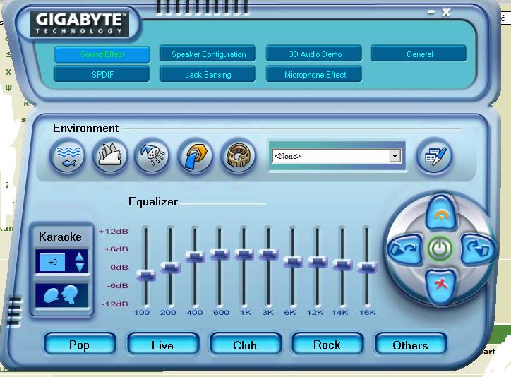

    Sprawdź czy panel jest podpięty do płyty głównej -> złącze F_AUDIO?
    Instrukcja:
    http://download.gigabyte.asia/FileList/Manual/motherboard_manual_k8u_e.pdf
    Panelu sterowania Realtek'a sprawdź czy nie jest włączone - Wyłącz wykrywanie gniazda panelu przedniego.
