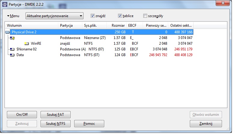

    Witam. proszę o analizę dysku. Dysk 250 GB WDC WD2500BEVS-26UST0. Podzielony na 2 równe partycje w ntfs pod windows 7.
    Proszę o analizę, podaje sektory od 0-2048 i partycje

    Partycje nachodzą na siebie w załączniku.
    Plik do wgrania w sektor 0 :
    Opis :https://www.elektroda.pl/rtvforum/topic1445635.html
