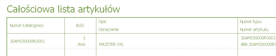

    Muszę stworzyć całościową listę elementów do zakupu. Chciałbym ręcznie stworzyć artykuły, ponieważ producent nie udostępnia bazy [Moeller].
    Sam nr artykułu można dodać tak jak jest to opisane w podręczniku (kliknięcie dwukrotne na element, wówczas otwiera się okno dialogowe WŁAŚCIWOŚCI i wybieramy zakładkę artykuł. Tutaj można wpisać numer artykułu).
    Chciałbym, aby przy generowaniu całościowej listy artykułów oprócz numeru artykułu i ilości pojawił się: opis, oznaczenie, producent, numer katalogowy.

    Sprawa jest prosta, ja mam teraz w firmie P8 2.1 i po kolei:
    - klikasz zakładkę "Programy narzędziowe", wybierasz "Zestawienia" i z rozwijanej listy wybierasz "Generuj"
    - w oknie które się pojawi wybierasz "Nowy" i z nowego okna wybierasz "Całościowa lista artykułów"- wygląd poniżej
    Eplan Electric P8 - Jak dodać szczegóły do listy elementów Moeller?
    - na powyższym screenie klikasz OK i pojawia się kolejne okno, w którym podajesz lokalizację listy w projekcie, klikasz OK i lista się generuje
    U mnie w ten sposób mam tabelę z danymi m.in. jak nr katalogowy artukułu, typ, producent, ilość, oznaczenie, dostawca, cena.

    Właśnie tak zrobiłem, i mi wygenerowało taką listę:
    Zastanawia mnie, jak zrobić, aby pozostałe rubryki były też uzupełnione (numer katalogowy, opis, producent).

    A zrobiłeś: programy narzędziowe-> zestawienia->aktualizuj ?
    Nie rozumiem, nie pojawiają się dane w kolumnie opis/przeznaczenie czy w ogóle brak takiej kolumny? Jeśli tak, to pewnie masz inny formularz, np. F01_001 (w prawym górnym rogu). Być może wybrałeś generowanie "Listy artykułów" zamiast "Całościowa lista artykułów"
  • #12 10643096
    mgiro
    Posty: 635
    Ocena: 30
    Kolumna opis/przeznaczenie jest, ale nie zawiera żadnych informacji. Jak wezmę z biblioteki jakiś inny artykuł, wówczas jest opis.
    Wygenerowałem "Całościowa lista artykułów"
    Musi być jakieś rozwiązanie.

    mgiro napisał:
    Zrobiłem nowy artykuł, tylko w zestawieniu całościowym nie pojawia mi się opis/oznaczenie,
    Miałem ten sam problem, ostatnio przypadkiem odkryłem, co należy zrobić. Zanim będziesz dodawał nowy artykuł otwórz nawigator: Dane Projektu / Urządzenie Artykuł / Nawigator Artykułów. U mnie, w zarządzaniu artykułami ładuje się wtedy inna baza, w której nie ma opisów. Pamiętaj też, żeby projekt używał tej samej bazy artykułów co ta zmieniana w Zarządzaniu artykułami.
    Mam starego eplana (1.8.5) ale może to będzie przydatne w nowszych wersjach.
  • #21 12379998
    moninml
    Posty: 43
    Ocena: 18
    Witam odświeżę trochę temat.
    Rozwiązał ktoś zagadkę "oznaczenia" w liście artykułów? Nigdzie nie mogę znaleźć rubryki w bazie danych która odpowiada rubryce "oznaczenie" generowanej w liście artykułów? Jak tworzę sobie nowe elementy w bazie danych chciałbym również tą rubrykę wypełniać.
  • #22 12647614
    gethen
    Posty: 2
    Wpisujesz w zarządzaniu artykułami w polu Oznaczenie 1. Możesz też edytować formularz z używaną listą artykułów i podejrzeć jakie pole jest wstawiane w kolumnie "Oznaczenie". U mnie jest to Dane artykułu / Oznaczenie 1.
    Powodem tego, że oznaczenie się nie pojawia mogą być problemy z ustawionym językiem. Wejdź w ustawienia eplana i tam w kilku miejscach znajdziesz języki. Wykasuj je i zostaw tylko polski. Wtedy wszystko powinno działać.
