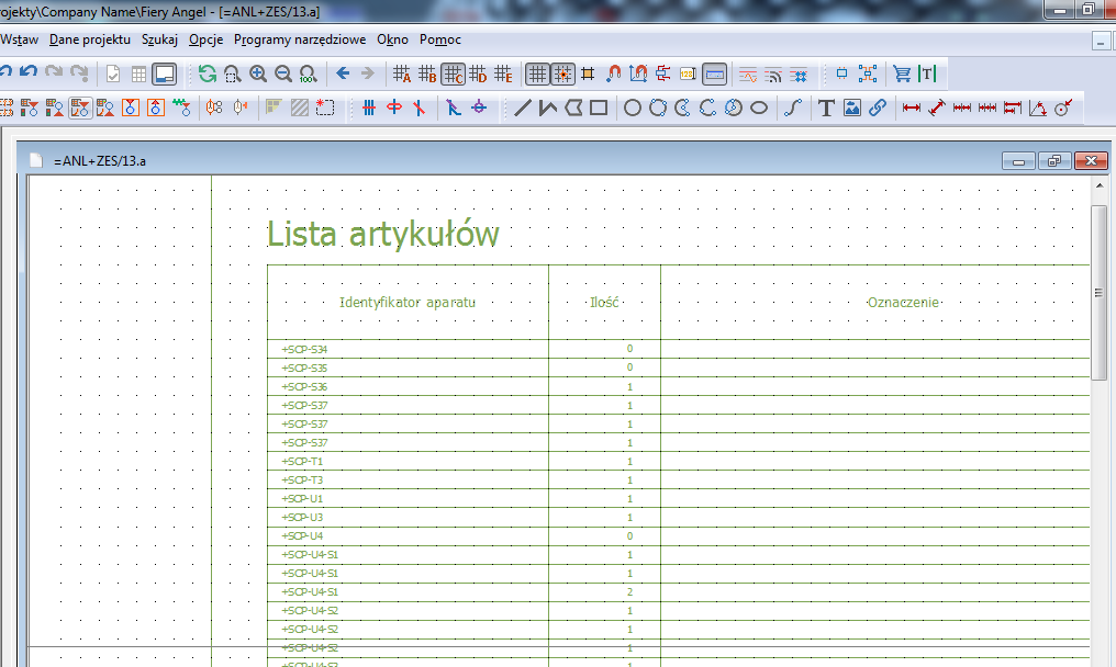

    We właściwościach elementu (wystarczy 2 razy kliknac lewym przyciskiem myszy na punkt plasowania elementu) wchodzisz na zakladke 'Artykul' no i tam mozesz dodac z bazy albo wpisac recznie zarówno artykuł jak i liczbę. Potem w celu utworzenia listy artykułów klikamy:
    Programy narzedziowe->Zestawienia->Generuj
    Klikamy przycisk 'nowy..'
    I teraz nie wiem o jaka dokladnie liste tu chodzi, ale ja np. uzywam calosciowej, zeby ulatwic zycie zaopatrzeniu. Dalej wszystko przebiega intuicyjnie i takie zestawienie powinno sie pojawic.
    Co do wpisywania artykulu recznie to nie mam pojecia jak to wyglada, bo ja w przypadku kiedy wykorzystuje cos czego nie ma w bazie to najpierw jej do niej dodaje: Programy narzedziowe->Artykul->Zarzadzanie
    Tutaj wazne jest zeby wypelnic pola: Opis, Oznaczenie, numer typu, producent i numer katalogowy. Ja to robie w ten sposob, ze pod numerem typu wpisuje numer katalogowy producenta a pod numerem katalogowym numer ktory ma zaopatrzeniowiec u siebie w bazie.
    Jak to u mnie wyglada jest na załączonym obrazku.
