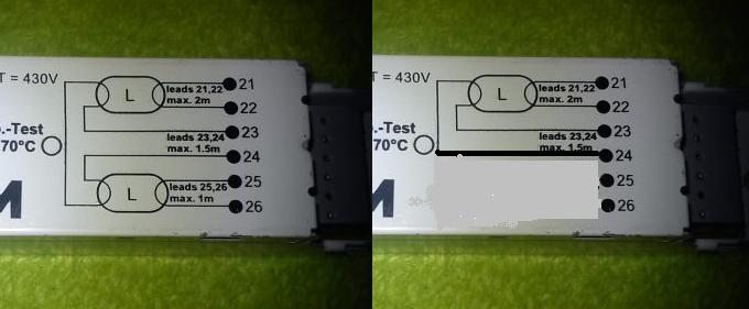

    Witam mam pytanie czy można podłączyć do statecznika elektronicznego 2x26W jedną świetlówkę 36W tak jak na rysunku?? Bo chce zrobić oświetlenie do akwarium i nie wiem czy czasem nie wystarczy 1x36W do oświetlenia, gdyby jednak nie wystarczyło 1x36W to bym chciał podłączyć 2 świetlówkę i dlatego chcę kupić statecznika 2x36W i sprawdzić.
    Podłączenie 1x36W do statecznika 2x36W - oświetlenie akwarium
    Pozdrawiam Goblins

    Dziękuje za linki ale z tego co piszą to muszą być obciążone oba tory z tego co czytałem na innych forach ze jeśli jest podłącza 1 to statecznik interpretuje to jako awarie i rozłącza układ. Czy jest możliwość jakoś podpięcia żeby 1 działała?? czy niestety muszą działać parami

    To już zależy od budowy statecznika najlepiej było by poszukać dokumentacji danego modelu i sprawdzić czy działa z jedną świetlówką.

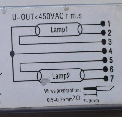

    Hmm powiem tak jak masz w układzie 2 żarówki a jedna się przepali to ta druga dalej świeci możesz w tak przetestować ale moim zdaniem powinna świecić abo kupić taki statecznik z 5 wejściami i tam chyba będzie taka możliwość żeby świeciła jedna nie przerabiając układu połączeń ale nie jestem pewien

    Witam znalazłem inne jeszcze stateczniki oryginalnie 2x36W czy któryś z nich może pracować z 1 bądź 2 świetlówkami (i czy świetlówka LTD to to samo co T8)

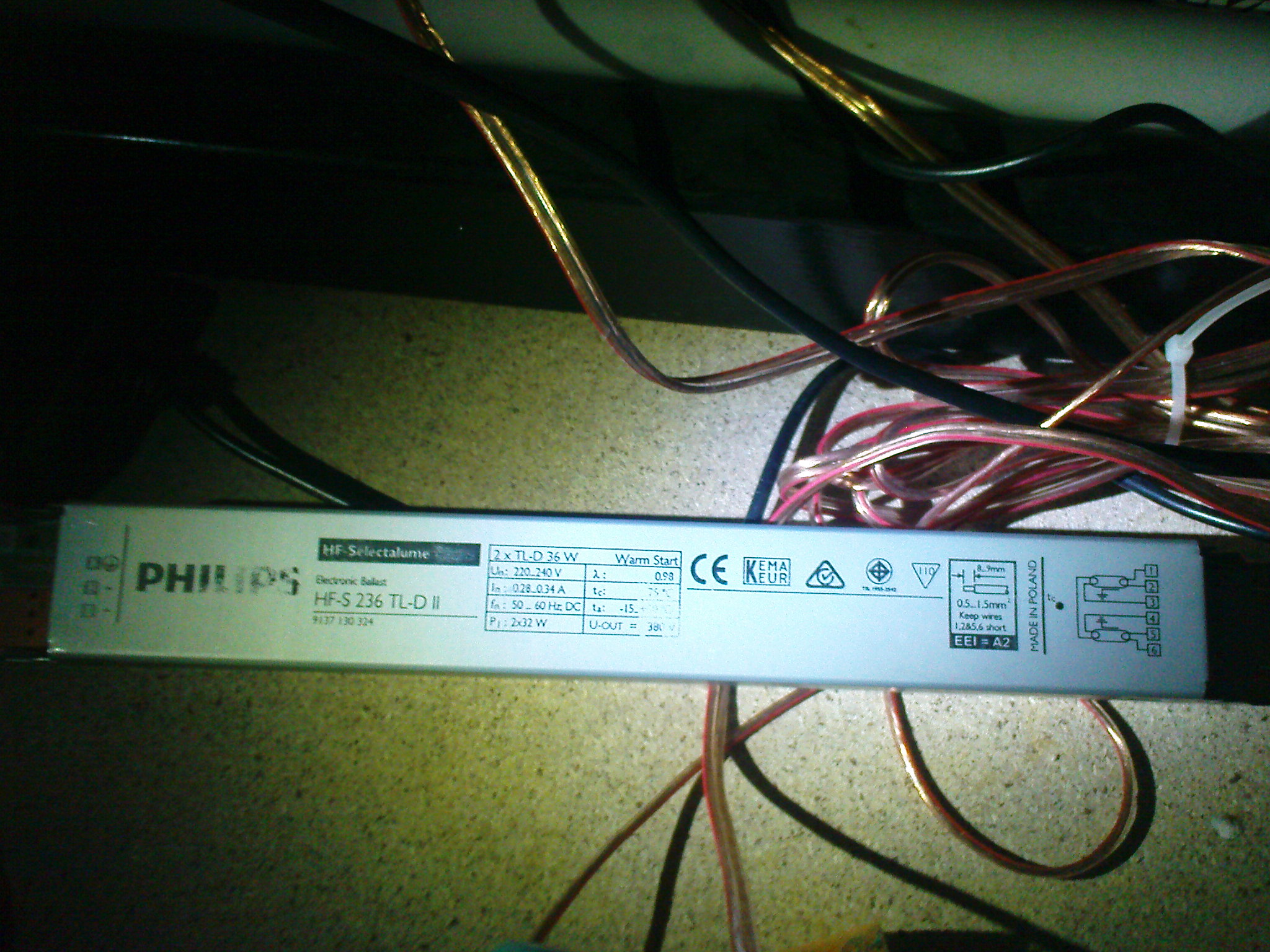

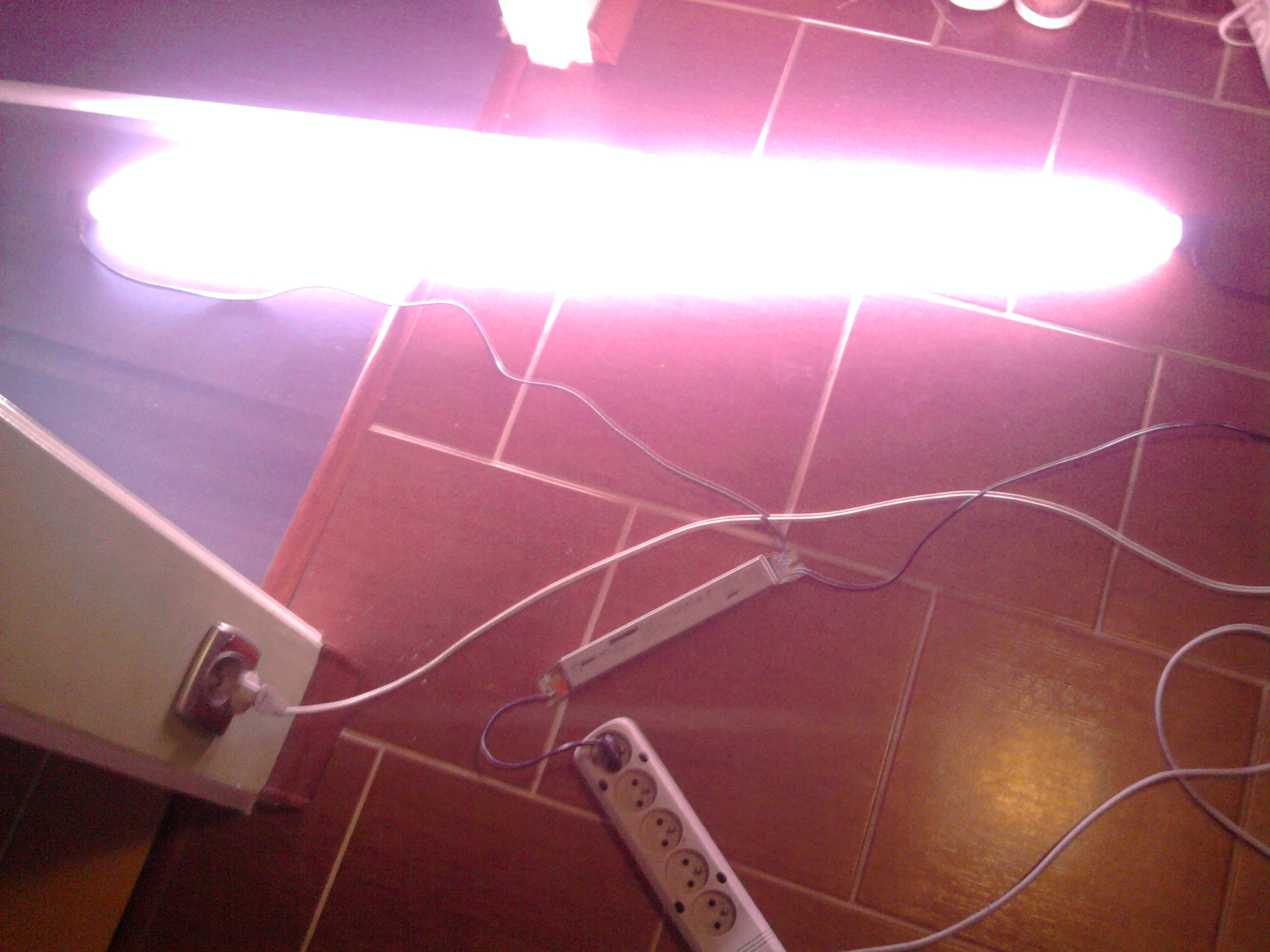

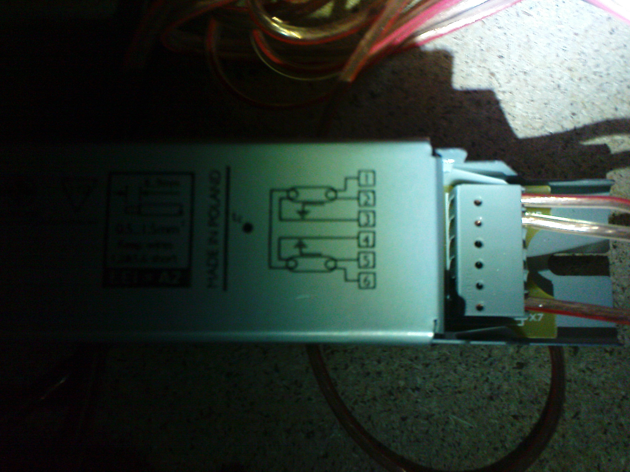

    Przypnę się do tematu bo sam miałem ostatnio taki problem by do statecznika 2x36w podłączyć jedna świetlówkę i się udało :) A mianowicie mam statecznik Philips 2x36w http://www.ecat.lighting.philips.pl/l/osprzet...-gear/hf-selectalume-ii-tl-d/913713032466_eu/ po podłączeniu trzech przewodów w sposób pokazany jak na załączonych zdjęciach jedna świetlówka świeci (fakt wydaje mi się że trochę jaśniej) ale poza tym nic się nie dzieję i nic się nie grzeje. Mam nadzieję, że w jakiś sposób pomogłem. Pozdrawiam Ciepło Wszystkich :) Podłączenie 1x36W do statecznika 2x36W - oświetlenie akwarium Podłączenie 1x36W do statecznika 2x36W - oświetlenie akwarium Podłączenie 1x36W do statecznika 2x36W - oświetlenie akwarium

    Dziekuje za odpowiedz i zdjęcia jak podłączyć jedną świetlówkę ale wcześniej kupiłem 2 stateczniki po 36W :( bo było mi potrzebna oświetlenie do akwarium i kupiłem 2 po 36W ale przyda się innym użytkownikom na przyszłość
