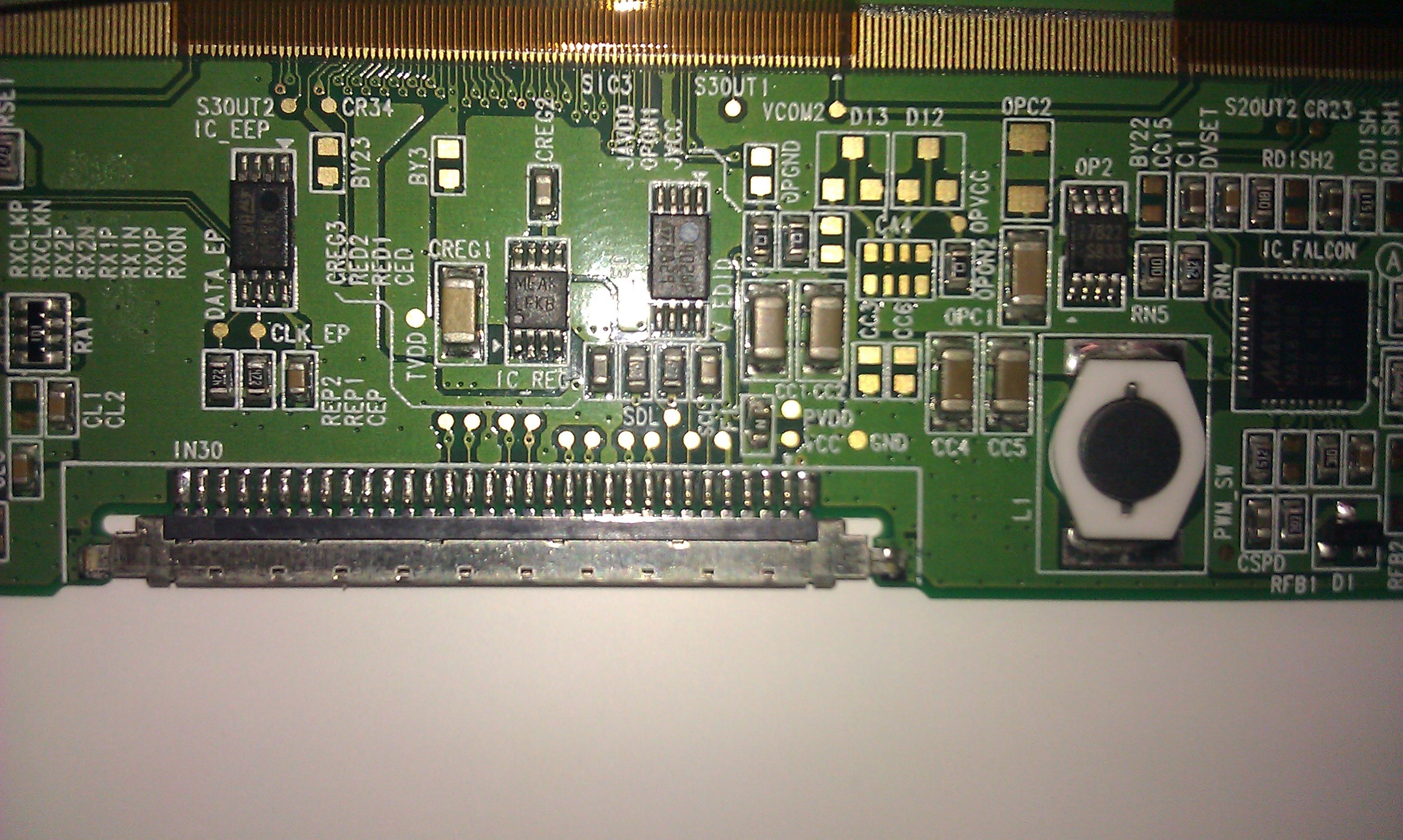

    Witam, na początku dodam iż szukałem na forum informacji dotyczących białego ekranu matrycy, ale żaden nie dał mi jednoznacznej odpowiedzi, dlatego zakładam nowy.
    Mam laptopa w który brak było podświetlenia matrycy (obraz był ale bardzo ciemny) okazało się, że podczas wyginania taśmy podświetlenie matrycy wracało do normy, wszystko działało i było poprawnie wyświetlane. Wymieniłem taśmę na nową, i pojawił się dziwny problem, po wymianie nie ma obrazu za to jest podświetlenie matrycy, biały ekran, podmieniłem jeszcze raz na starą taśmę i na niej teraz też nie ma obrazu (jak się nią wygina to dalej wraca podświetlenie tyle że teraz już bez obrazu). Sprawdzałem napięcia na nowej taśmie i wszystkie są poprawne, po podłączeniu zewnętrznego monitora wszystko elegancko działa. Czytałem, że mógł paść bezpiecznik na logice matrycy o symbolu 'F1' ale po wymianie brak jakichkolwiek zmian, szukałem także objawów spalenia się jakiegoś układu, lecz nic takiego nie znalazłem...
    Zdjęcia matrycy i elektroniki:
    Acer Aspire 6920G - biały ekran po wymianie taśmy matrycy, co robić? Acer Aspire 6920G - biały ekran po wymianie taśmy matrycy, co robić? Acer Aspire 6920G - biały ekran po wymianie taśmy matrycy, co robić? Acer Aspire 6920G - biały ekran po wymianie taśmy matrycy, co robić? Acer Aspire 6920G - biały ekran po wymianie taśmy matrycy, co robić?
    Ma ktoś jakiś pomysł co może być przyczyną powstałej usterki ?
  • #2 10626470
    Mariusz Raczek
    Posty: 722
    Pomógł: 131
    Ocena: 43
    Sprawdź czy dochodzi 3V na piny 38, 40 złącza matrycy. Jeśli brak to możliwe, że padł 6-pinowy tranzystor Q3 na płycie laptopa. Warto przedtem sprawdzić czy laptop żyje, ładuje system i wysyła obraz na monitor zewnętrzny.

  • #4 10626832
    hudypatyk
    Posty: 43
    Ocena: 2
    Wszystkie piny na płycie głównej proste, brak wygięć, obraz jest przekazywany na monitor zewnętrzny bez problemu, na pinach 40-36 jest równo 3.3 V.
    Jakieś pomysły ? co może być przyczyną takich objawów ?

  • #7 10631310
    hudypatyk
    Posty: 43
    Ocena: 2
    Nikt nie wie co to może być ? Możliwe jest, że stara taśma uszkodziła matryce ?
    Jeżeli chodzi o podmianę matrycy to można ją sprawdzić w laptopie innej firmy czy to raczej nie jest możliwe ?
