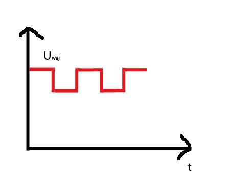

    Otóż mam problem z wykres napięcia wyjściowego w układzie całkującym. Mając dany wykres napięcia wejściowego (schodki) jak będzie wyglądał wykres napięcia wyjściowego. Przeszukałem wiele stron i znalazłem wykres. tzw. ząbki jednak wykładowca stwierdził że to jest źle. (Podał wskazówkę mówiąc że ząbki są w ogólnym przypadku a nie gdy mamy do czynienia z konkretnym wykresem)
    Poniżej wykres który był treścią zadania:
    Wykres napięcia wzmacniacza operacyjnego-Układ całkujący
    Z góry dziękuje za pomoc

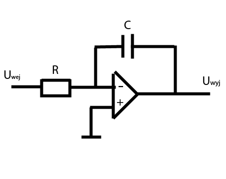

    Układ wyglądał mnie więcej tak:
    Możesz mi pokazać jak wygląda ten wykres i łopatologicznie to wytłumaczyć ?

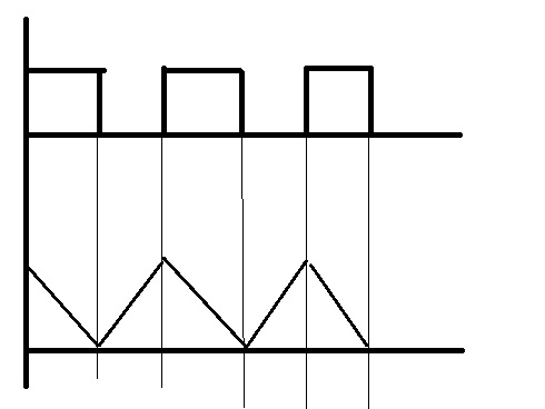

    Mam ten sam problem co Peter... czy tak to ma wyglądać? Nie jest to żadna praca domowa.

    No niesyty, to nie jest poprawna odpowiedz.
    Szczególnie że WO "odwraca fazę".

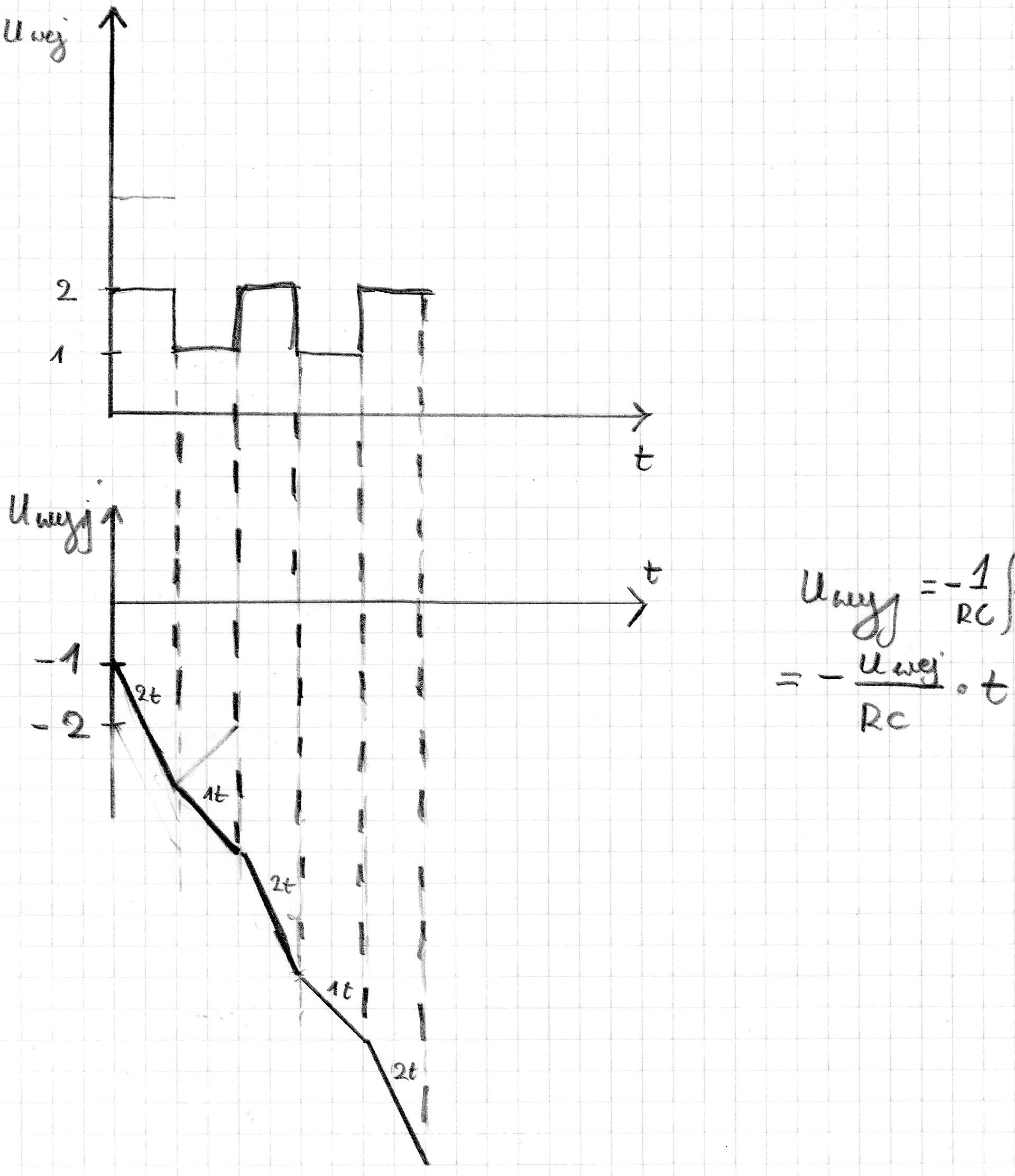

    Takie coś ?

    ->bjks88 coraz bliżej, ale na wyjściu układu całkującego nie może się pojawić żaden skok, bo wymagało by to napięcia wejściowego dążącego do nieskończoności.
    Jak ktoś nie umie całkować stałej, to można to opisać inaczej, załóżmy że jedziesz samochodem i zmieniasz prędkość (to jest sygnał wejściowy) sygnałem wyjściowym jest droga przebyta.
    ->peter0711 o właśnie o to chodzi.
