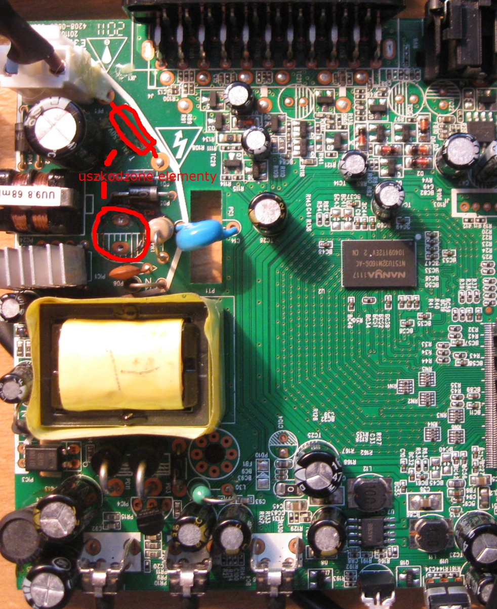

    Ostatnio przy włączeniu tunera Hd ft24 usłyszałem głośny huk. Po otwarciu obudowy zobaczyłem wybrzuszony kondensator 10uF/ 400V i uszkodzony bezpiecznik. Jednak chciałbym zobaczyć przed wymianą tych elementów czy inne podzespoły nie uległy uszkodzeniu - jednak szukałem w internecie schematu do tego tunera i nigdzie nie mogę znaleźć (niektóre elementy na PCB są zalane, więc nawet nie mogę zobaczyć co to za elementy-więc potrzebuje schematu). Czy może ktoś wie, gdzie mogę taki schemat znaleźć?

    Tuner DVB-T Hdft24 - gdzie znaleźć schemat zasilacza impulsowego?
    Jeszcze wstawiam zdjęcie z zaznaczonymi elementami uszkodzonymi - może coś pomoże.

    Kolego bipolunipol i jak poradziłeś sobie z tym zasilaczem? Dopiero znalazłem Twój problem. Mam takie zasilacze - razem z zepsutymi płytami tunerów ale mógłbyś sobie przełożyć potrzebne Ci części. Na pierwszy rzut oka na moich są te same elementy i nawet w ten sam sposób połączone z płytą główną.
    Jak by ktoś potrzebował zasilaczy tunerów DVB-T takich jak na zdjęciu wyżej to piszcie na PW.
