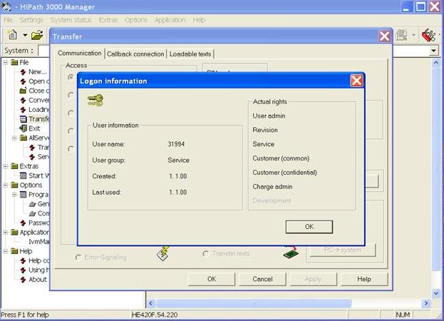

    Oto zdjęcia centrali oraz ustawień programu Asistant w trakcie próby dostania się do centrali
    pozdrawiam i czekam na podpowiedzi

  • #25 10807826
    PrzemoB_1976
    Posty: 10
    Pierwsze co zrobiłem to zgodnie z instrukcją zainicjowałem start centrali z ustawieniem prędkości.
    Drugą czynnością było zainstalowanie programu Manager.
    Zalogowałem się do programu kodem 31994 i za pierwszym razem nie uzyskałem połączenia z centralą. Lecz, za drugim razem pojawiło się okienko (zdjęcie) i po zatwierdzeniu tegoż okna zaczął ściągać ustawienia. Niestety, doszedł proces do 9%, po 6 min efekt taki jak opisałem na początku tegoż wątku. Zacząłem więc próby. Na jakieś 30 prób 3 zaczynały się identycznie tym oknem (zdjęcie) i maksymalnie doszło do 41%. Wiele to wyjaśnia - może to działać. tylko czemu się staje w pewnym momencie proces ściągania ustawień centrali. Może macie pomysły co do przyczyny (może to kabel?). Tymczasem będę próbował dalej. Hicom 150e Office Point - brak log. ACK, przekroczono czas odpowiedzi
  • #26 10811666
