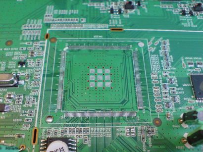

    Nigdzie nie mogę dostać płyty do tego modelu i ponownie zabrałem się za naprawę. Głos wyłącza się teraz coraz częściej i zaraz po włączeniu.Fonia zrealizowana jest na układzie TPA3123D2 i chciałem się upewnić czy to on nie jest czasem odpowiedzialny za jego wyłączanie, więc podczas, kiedy nie ma dźwięku dotykałem palcem w pobliżu układu i nastąpiło tzw. "buczenie" w głośnikach. Wskazywałoby na to, że z układem fonii wszystko jest ok. Moje pytanie brzmi czy po podstawieniu czystej pamięci odbiornik wystartuje, czy musiałbym ją wstępnie zaprogramować?

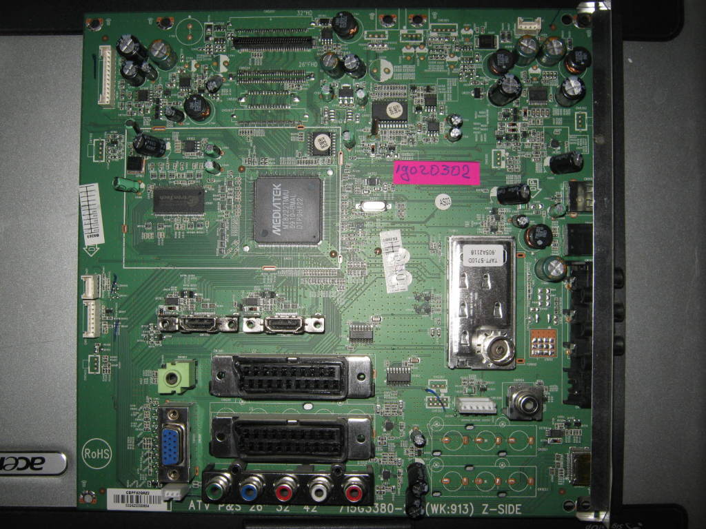

    Poczytaj w serwisówce na elektrotanya.com. / moze baza forum dla tego chassis.
    PHILIPS 32PFL5404/12 chassis TPM3.1E LA
    Main 715G3380-2 (WK:913) CBPF92QRZ2
    - tuner TAFT-S710D
    -procek-scaler MT8222, procek St-by WT6703 , flash U4105 MX25L6405
    - były dwa typy matryc: LC320WXE-SBA1 (LGPH) lub T315XW02 VR (AUO)
    Eeprom 2432 (U4103)- na "czystej" nie pójdzie , musisz miec donora LCD Philips 32PFL5404/12 - zanika fonia po pewnym czasie działania, brak reakcji
    Co z fonia z innych wejść.? Tez znika po czasie?
    p.s
    5404 - chassis TPM3.1E (Mediatec MT8222)
    5404H - cjassis Q543.1E (PNX8543)

    Masz problem w procku МТ8222 ,którego trzeba po prostu zamienić .
    Była wadliwa partia z serii xx0933.
    * czasem pomagało wygrzanie procka (po wylucie z płyty na ok. 250 st.C)
    Przy czym cena procka jest porównywalna z ceną płyty gł. -ok. 80Euro

    Witam po przerwie, kilka dni temu otrzymałem takową płytę z firmy "Aswo Polska" ale cena była zabójcza bo 710zł. Zaskoczyło mnie to, że klient po namyśle zgodził się na naprawę....jego sprawa! Podziękowania dla "liska" za pomoc. Pozdrawiam.
