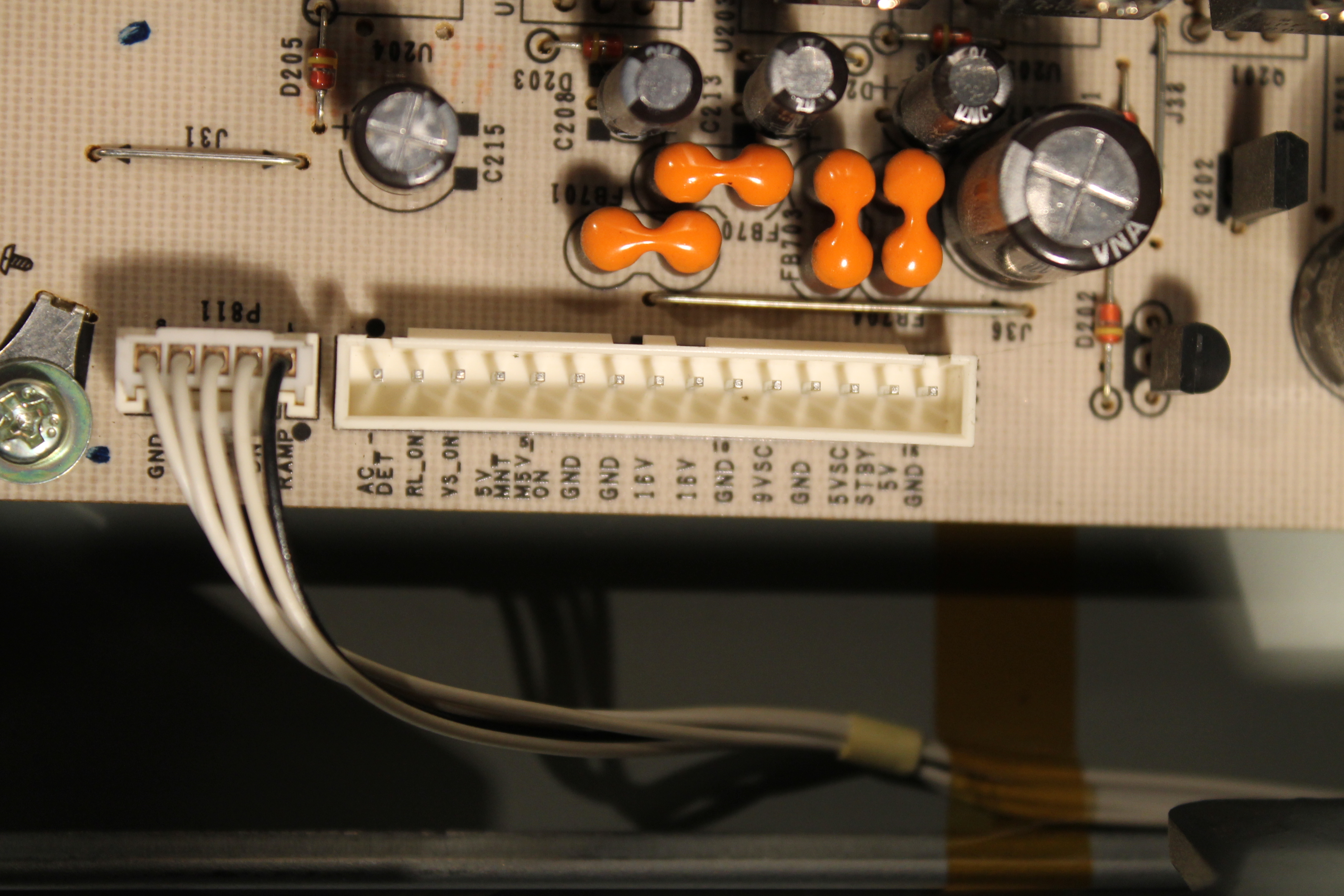

    Posiadam TV jak w temacie. Po włączeniu do sieci matryca się podświetla, dioda mignie 4 razy na zielono po czym następuje wyłączenie (wygasznie matrycy) i włączenie od nowa (i tak cyklicznie). Zasilacz to EAY39810701. Pomierzyłem napięcia na złączu P812 zasilacza (zdjęcie poniżej). Wszystkie napięcia są ok. Jedno co mnie zastanawia to dlaczego pojawiają się oba napięcia 5VSC i STBY5V. Czy nie powinno być w danej chwili podane tylko jedno z nich po włączeniu do sieci?
    Kiedy wypiąłem wtyczkę ze złącza P812 matryca jest cały czas podświetlona.
    Czy ktoś mógłby mi poradzić jakie elementy powinienem sprawdzić? Nigdzie nie mogę znaleźć schematu tego zasilacza i nigdy nie miałem do czynienia z TV Plazma.

    Szukaj na forum jako EAY39810701 = PSPU-J705A
    LG 32PC51 chassis: PC78C
    Wymień na pocz. dużej pojemności elektrolity 2200uF/10V (na st-by)

    Pomierzyłem na stole zasilacz i wygląda, że wszystkie z nim jest wporządku.
    Po podpięciu RL_ON do masy mialem tylko 5VSC i STD5V
    Po podaniu 5V na RL_ON i VS_ON żarówka świeci cały czas, wszystkie napięcia mają właściwą wartość.
    Na Z-SUS 15V.
    Mógłbym prosićo jakieś wskazówki co w następnej kolejności sprawdzać i jak?
    Czy można w jakiś sposób (nie oddając do serwisu) określić, że problem leży po stronie CTRL albo Y-SUS?
    Co najprawdopodobniej oznacza, że moduły SUS oraz CTRL sprawne. Przyjrzyj się płycie sygnałowej, zacznij od podstawienia czystej pamięci.

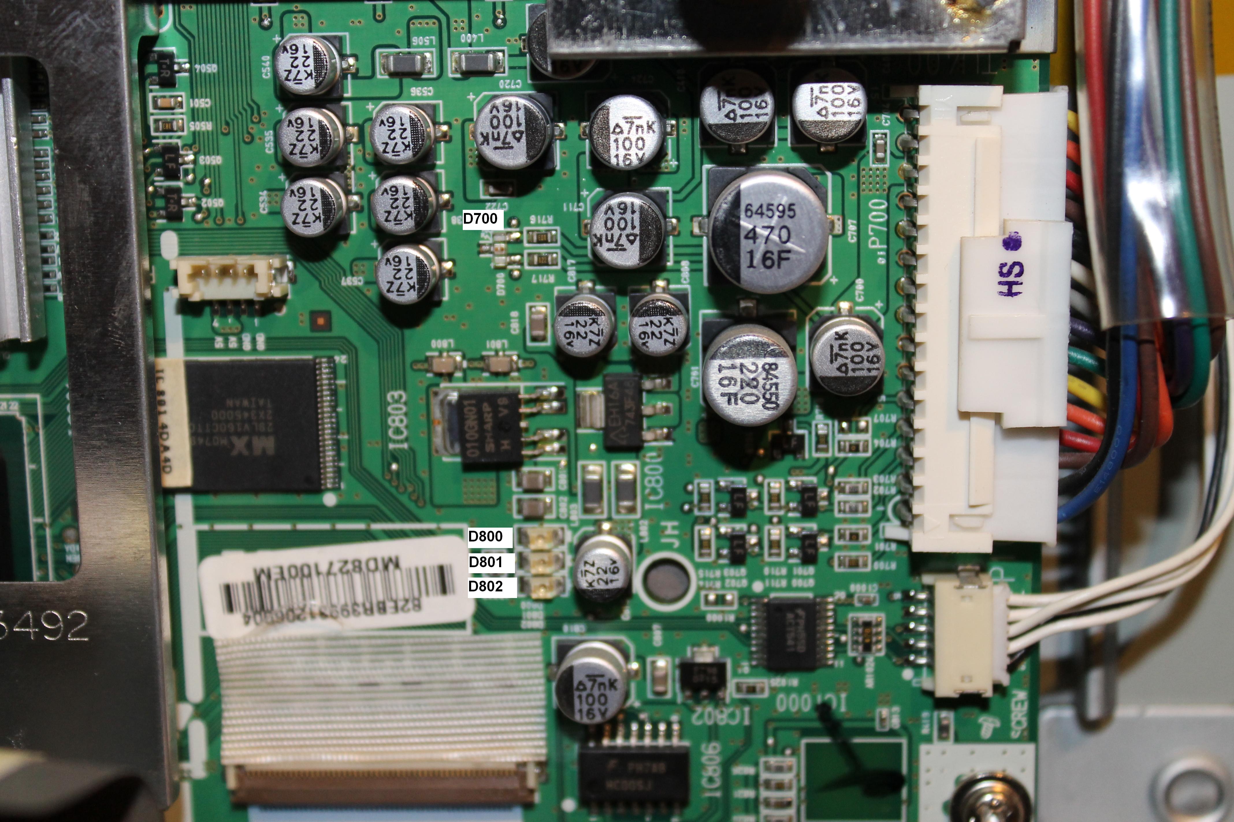

    Czy chodzi o wymiane EEPROM IC501 (AT24C32)? Po wstawieniu "czystej" kości soft załaduje do niej domyślne wartości?
    Po włączeniu zasilania zapalają się na zielono diody D801 i D700, po czym gaśnie D801, a D700 zmienia kolor na czerwony i następuje restart. Czy można na podstawie tego określić gdzie może tkwić problem?

    To jest Chassis PP78C/LG, ściągnij sobie serwisówkę. Takie zachowanie się diod LED to micon wył. i wł. cyklicznie po nieudanym teście swoich bloków.
    Po wstawieniu czystej kości może 'ruszyć' ale niekoniecznie wszystkie funckcje (ustawienia) telewizora będą działać. Ale wtedy przynajmniej będziesz miał jasność czy to pamięć IC501 czy coś innego( w razie czego można zdobyć oryginalny wsad)

    Niestety wymiana pamięci i kondensatorów nie pomogła. Po wymianie Eepromu TV wstał w standby'u, ale po następnym uruchomieniu znowu cyklicznie się załączał.

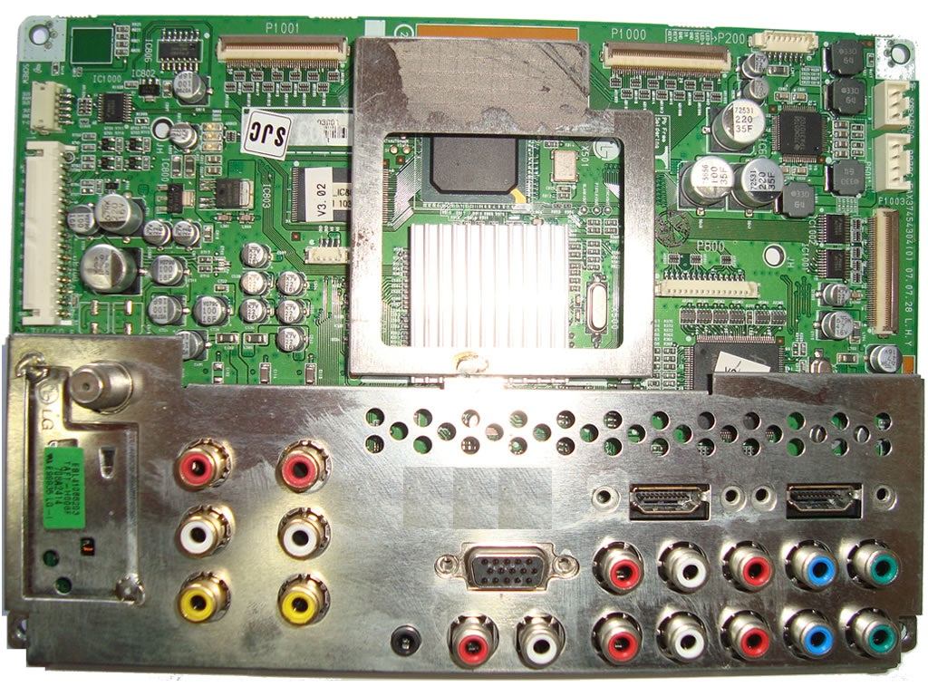

    Płyta główna EAX37454304, chassis PP78C

    Ze schematu ideowego wynika, że ta płyta zawiera w sobie MCM, (czyli nie ma osobnej płyty logicznej a ten MB jest wpięty bezpośrednio do modułów SUS) Jeżeli ekran zaświeca ci się jak wypniesz zasilanie od części sygnałowej płyty tylko oznacza to, że pracuje ten MCM (IC900), ale nie działa ci poprawnie IC500. Jedyne co można zrobić to zobaczyć czy występuje wymiana danych na pin 5 i 6 pamięci IC 501, i ją przeprogramować właściwym wsadem. Zobaczyć czy występują impulsy i przebiegi na szynach adresowych IC801.
    Procesor IC500 żyje, tylko coś mu 'brakuje' i nie włącza swoich 'peryferiów' po wstępnym teście. Jeżeli IC 501 nie jest winny (upewnij się, że skopiowałeś, a później wyczyściłeś dane w programatorze)bo odbiornik na czystej powinien ruszyć, to pozostaje chyba przeprogramowanie interfejsem IC 801- czyli w twoich 'domowych' warunkach czeka cie podmianka płyty.

    Zdobyłem płytę (TV z rozbitą matrycą). Jednak po jej podpięciu dioda w TV nie świeci wogóle, a na płycie świeci tylko czerwona dioda.
    Jest to nowsza wersja płyty, w porównaniu do tej która była oryginalnie zamontowana. Czy to może mieć znaczenie? Czy raczej zamiennik jest również uszkodzony? Porównałem opisy na złączach obu płyt i są identyczne.
    TV ruszył po wymianie flash'a
