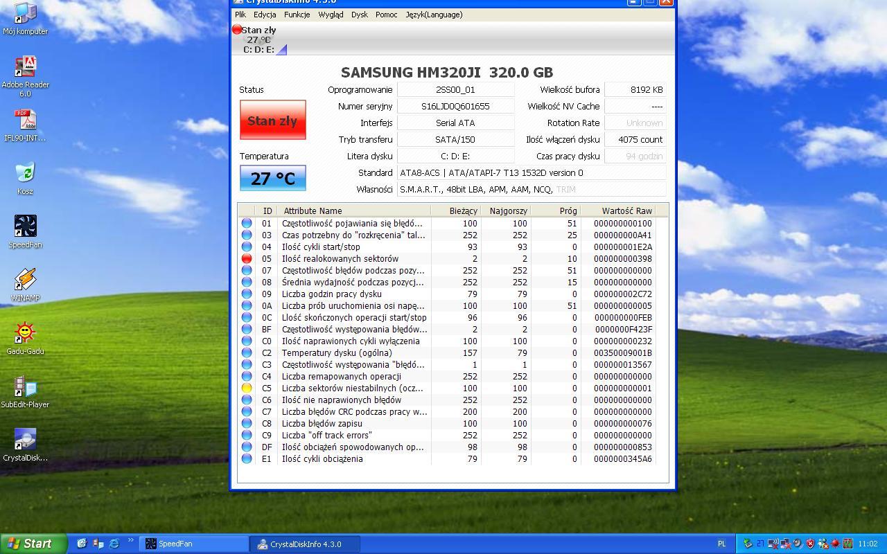

    Witam serdecznie. Nigdy nie mialem problemow z dyskiem. Po blisko 4 miesiacach w compalu fl 90 zamontowano nową karte graficzna a z nia szereg problemow. Przed uruchomieniem komputera pojawia mi sie informacja o problemie z dyskiem. Musze wcisnac klawisz f1 by system xp mogl sie zaladowac.
    Korzystajac z programu aida32 otrzymuje nastapujace informacje:
    reallocated sector count prog 10, wartosc 2, najgorsze 2, dane 920. prognoza nieuchronna utrata danych.
    Dotyczy samsunga hm320JI
    Jak powazny jest to blad? Co moge zrobic/tzn jak naprawic?

  • #9 10645318
    wp51
    Posty: 15
    Reallocated Sector Count w Samsung HM320JI - Jak poważny jest błąd? Co robić?
    Taki mam wynik...
  • #10 10645353
    Kolobos
    Spec od komputerów
    Posty: 85158
    Pomógł: 17162
    Ocena: 10429
    Dysk nadaje sie tylko do wymiany i nic wiecej tutaj nie zrobisz.
  • #11 10645392
    wp51
    Posty: 15
    Ale te dane są fatalne cz jeszcze pociągnie troche...Kurcze...ale co mi grozi ? Że stracę dane i co dalej ?Jak stracę to już nie uruchomię tego dysku nigdy ? Przeczytałem w necie o programie MHDD - może on coś pomoże ?
  • #12 10645408
    Kasek21
    Posty: 45558
    Pomógł: 4965
    Ocena: 3516
    Używanie tego dysku grozi utratą danych lub całkowitym brakiem dostępu do dysku.
    Dysk jest uszkodzony i żadne programy mu nie pomogą - przecież już było napisane.
