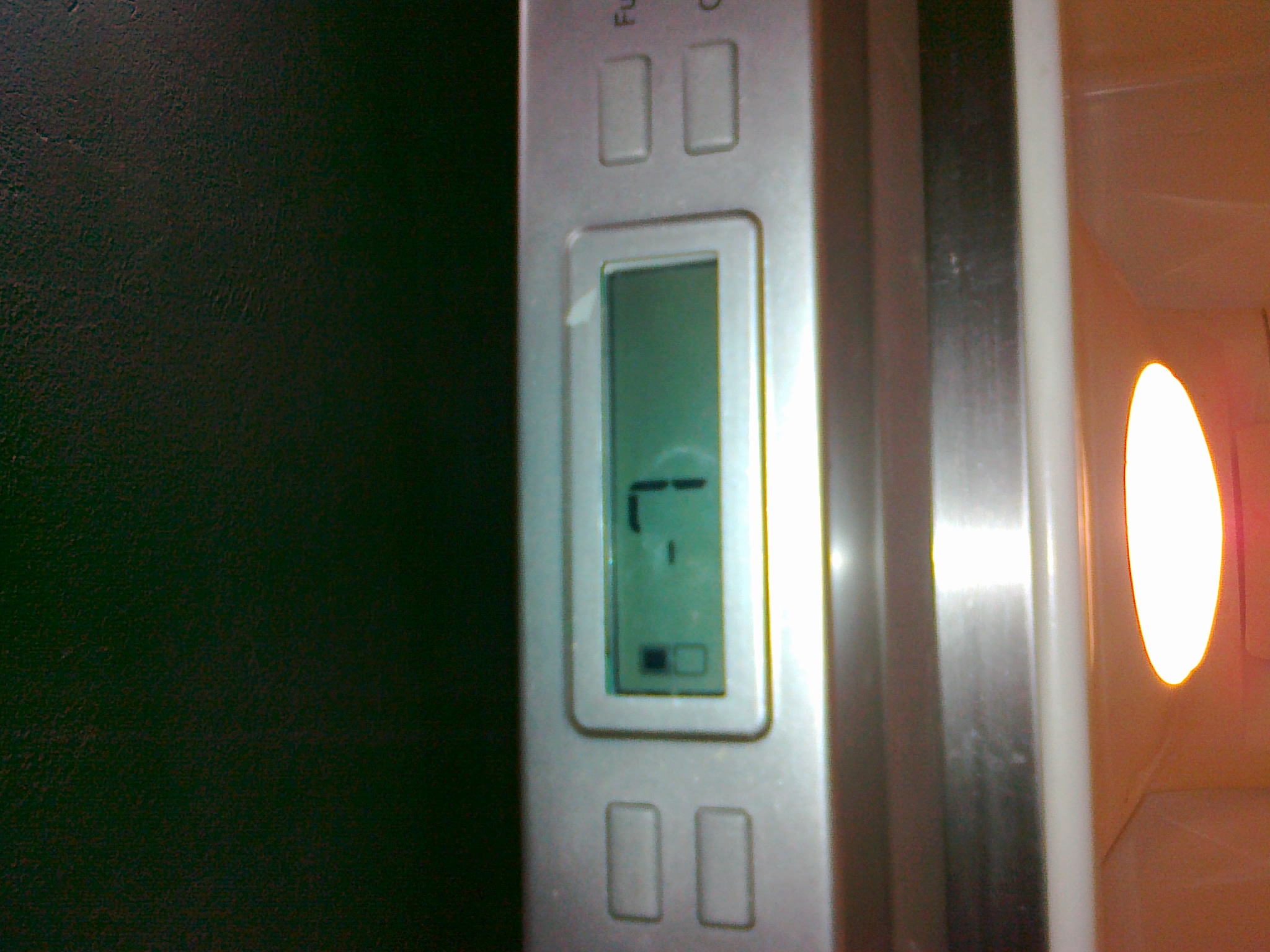

    Chłodziarka jak w temacie o numerach 925034012-00. Klient zgłosił słabe chłodzenie,został wymieniony wentylator i po dwóch dniach klient znowu zgłosił tym razem brak chłodzenia w chłodziarce.Zamrażarka ok.Pokazuje na wyświetlaczu temp. chłodziarki od +2 do nawet -11. Sprawdziłem termistory w zamrażarce, w chłodziarce ale podejrzewam, że brakuje jednego elementu, bodajże termistora części chłodniczej. Wpiąłem w tą kostkę termistor 5,3 kΩ, temp. waha się w chłodziarce w granicach +5 do -3, a w chłodziarce jest +5. Czy ktoś wie jaki tam element powinien się znajdować? Zamieszczam zdjęcia.
    Opcjonalne oświetlenie Led.
    Przycisk drzwi zamrażarki sprawny?

    Zresetować moduł. Wyjąć wtyczkę i poczekać minutę.
    W miejscu ze zdjęcia nic nie było. Jeśli zamrażarka mrozi (naprawdę ;)) nie jest zaśnieżona, wiatrak działa to musi chłodzić góra.
    Co to jest zamrażarka OK?
    - 10 czy -20?
    może układ zdycha? mało gazu? sprężarka?

    Zamrażarka mrozi do -22, a na wyświetlaczu chłodziarki -10.Po zamontowaniu sterownika z drugiej lodówki wszystko było w porządku. Wniosek z tego, że padł sterownik.
    Dziękuję za zainteresowanie tematem i chęć pomocy. Sprzęt został odesłany do krainy wiecznych łowów.
