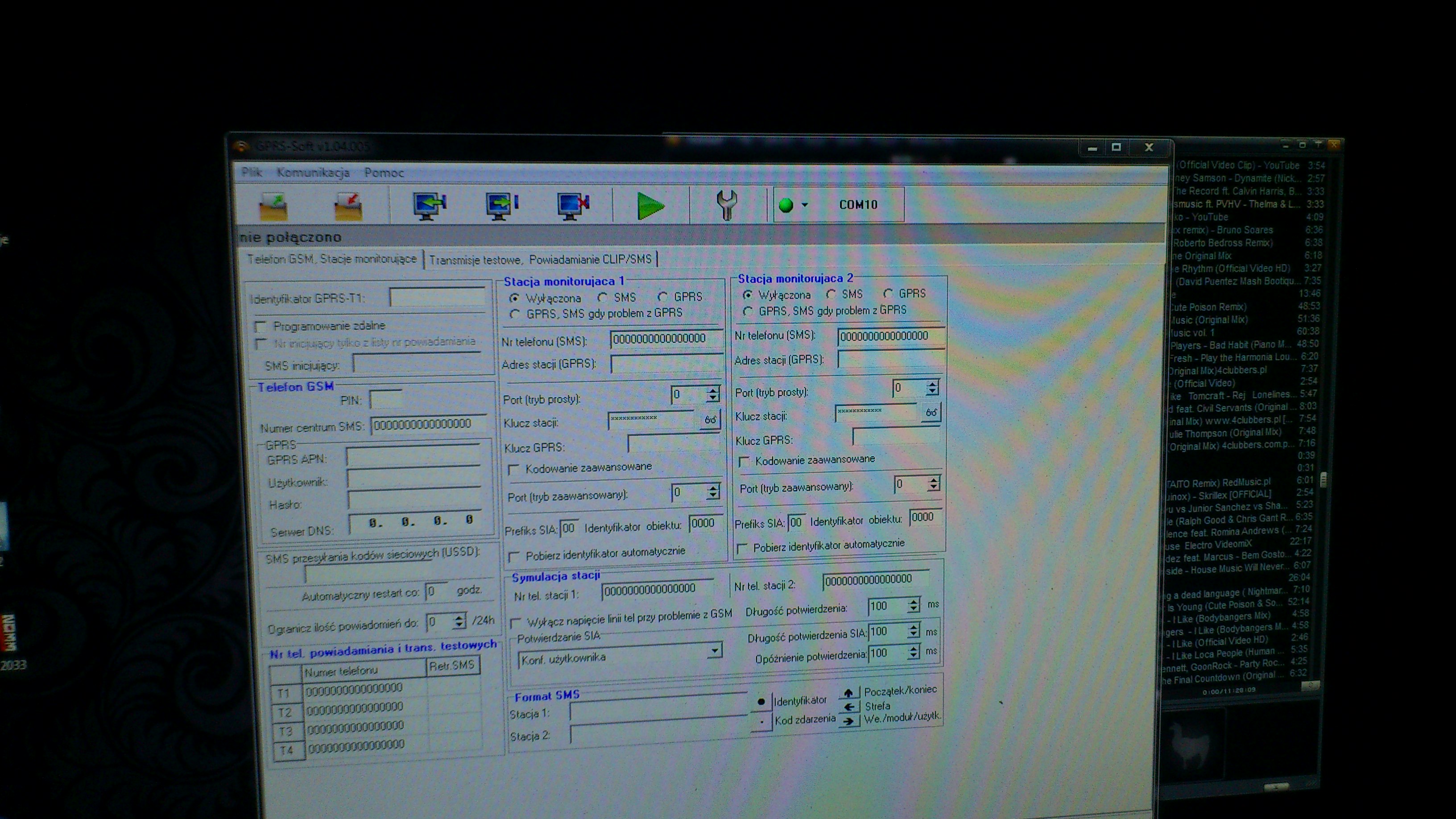

    Mam moduł GPRS-T1 i po prostu nie mogę się z nim połączyć.
    -Uruchamia się normalnie palą się 3 diody (brak karty sim)

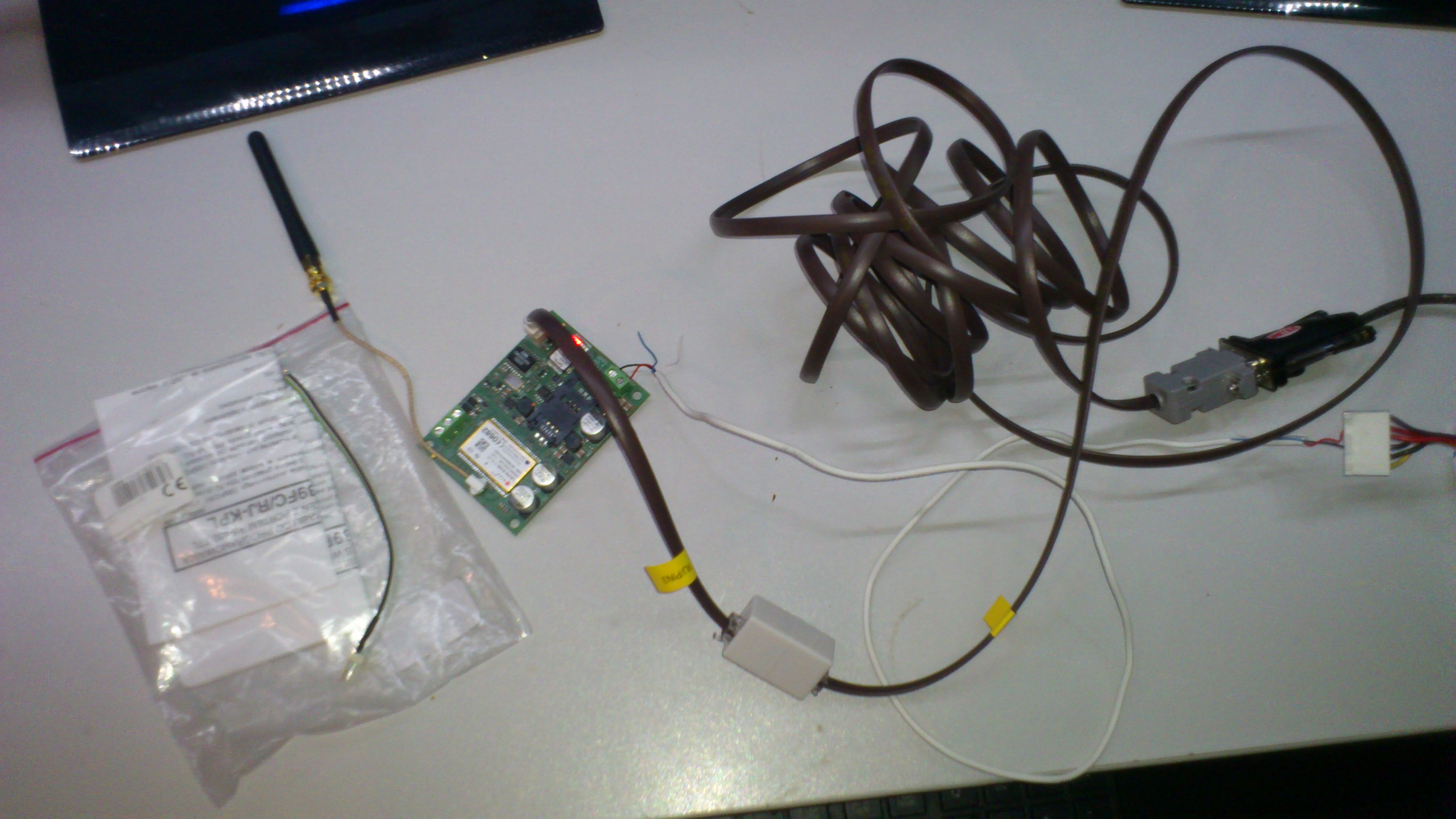

    -Mam oryginalny kabel /Rj-KPL satela

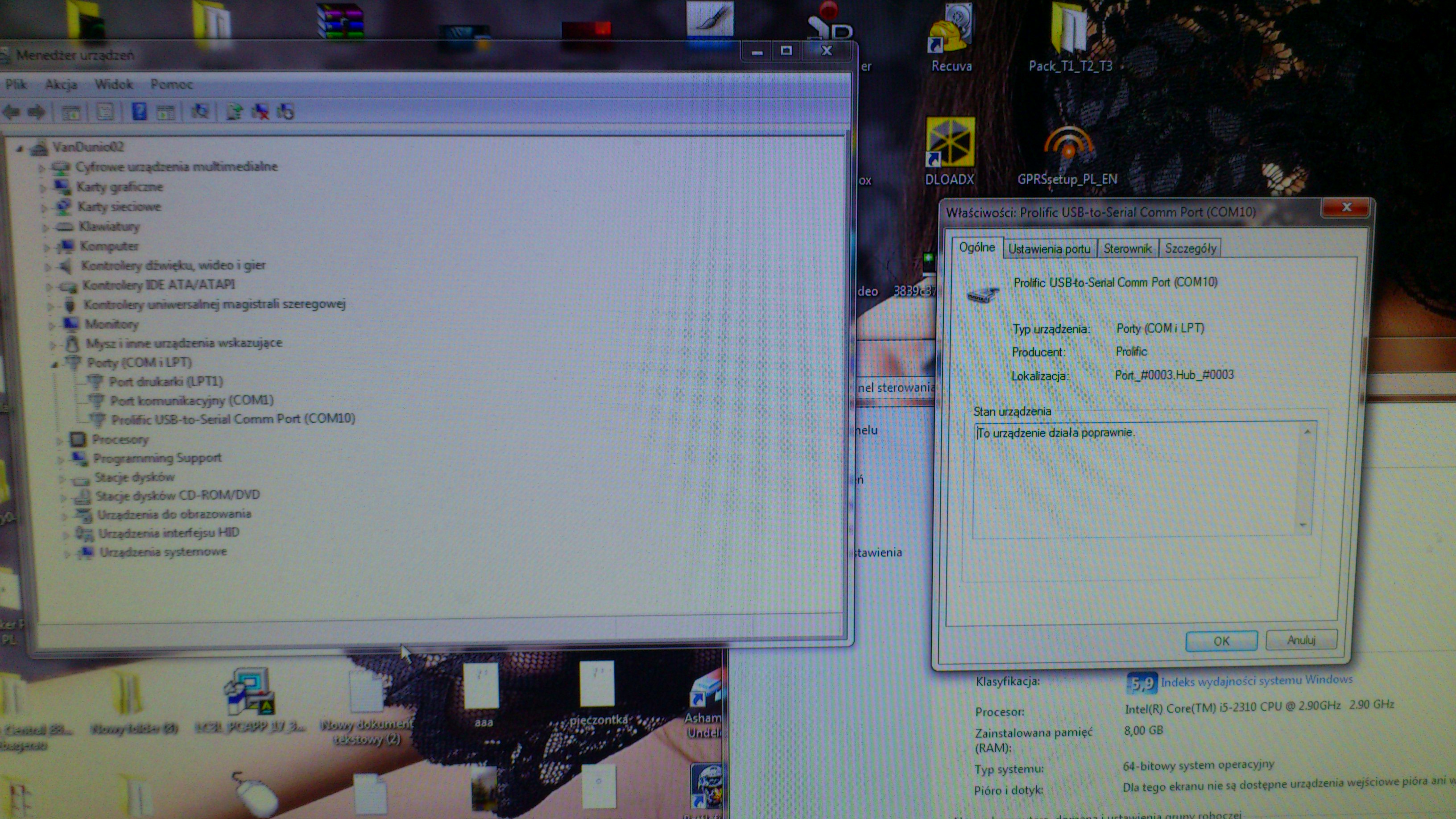

    -Mam 2 porty COM jeden usb 2-gi Stacjonarnym PC
    -Soft najnowszy 2.01 v
    -oprogramowanie GPRS-Soft v1.04.005
    No i teraz. Podłączam wed. instrukcji i nic nie ma komunikacji pali się COM na zielono albo raz mrugnie na żółto. I 0 reakcji. Pod 3 pc próbowałem nic. Ustawiałem wpierw PLIK/nowy/gprs-t1 potem przywracanie konfiguracji producenta. No i nic.
    Porty mam ustawione normalnie. czyli podstawowe nic nie zmieniane.
    Centrale Integre z tych portów com normalnie konfiguruje bez żadnych problemów na każdym PC laptopie. Kable nowe sprawdzone przejścia działają.

    Witam. Nie mam teraz modułu pod ręką, ale to że pali na zielono nic nie znaczy. Włączyłem sobie GPRS-Soft (bez podłączonego przewodu) i też mam zieloną kontrolkę. Przede wszystkim włącz menagera zadań i sprawdź pod jakim portem masz zainstalowany sprzęt. Następnie w programie wejdź w zakładkę KOMUNIKACJA - KONFIGURACJA - w okienku PORT RS-232 wpisz odpowiedni port COM. Zatwierdź ustawienie. Sprawdź też czy w zakładce KONFIGURACJA masz zaznaczone na pierwszym oknie od góry RS-232. Daj znać czy coś pomogło ?

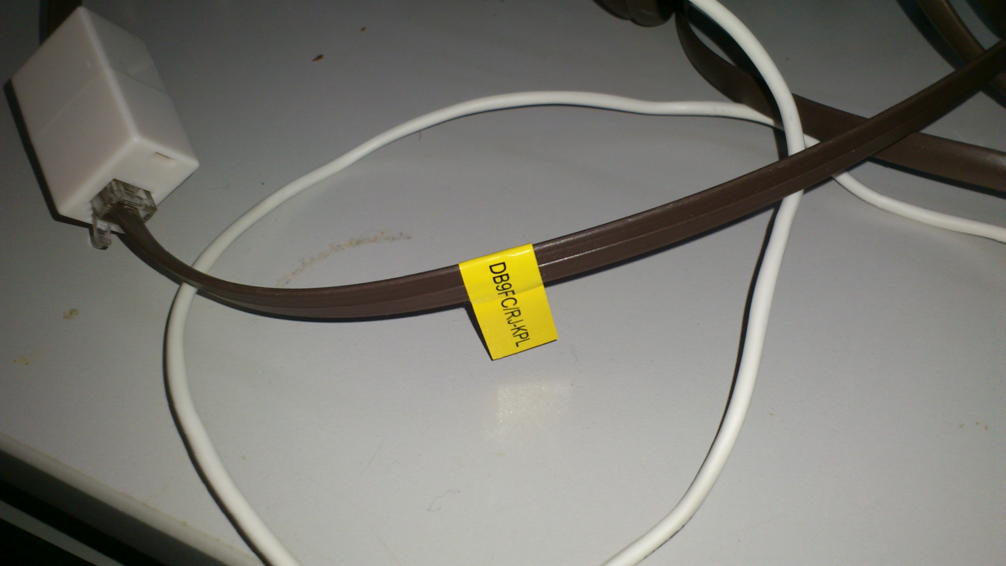

    do gprs używasz kabla ttl, takiego jak do ca5, kabel od integry nie zabangla

    Może faktycznie sprawdź dokładnie jaki posiadasz przewód. Ma być DB9FC/RJ-KPL.

    Zrobiłem wszystko to co pisaliście i nic o to foty jakie mam kable oraz podłączenie, wszystko jest poprawnie ://////
    Niby wszystko dobrze jest a nic nie działa

    Wygląda na to, że wszystko OK. W takim wypadku nie pozostaje nic innego jak tylko załatwić inny moduł i sprawdzić czy się łączy na tym przewodzie lub podmienić przewód. Przyjrzyj się dokładnie lutom przy PINACH gniazda RS232 w module być może podczas wkładania wtyczki gniazdo nieco się naderwało. Bez prób nic tu więcej nie zdziałamy :|

    Oznaczenie kabla jest takie samo dla obu wersji.
    Jeszcze raz zapytam, czy używasz kabla z którego również programowałeś integrę czy masz zakupiony oddzielny kabel służący do programowania np ca5 i gprs.

    Pofatygowałem się do torby : DB9F integra, GSM , ca-10
    DB9FC ca-5 ,6 , micra , gprs
    Więc oznaczenia nie są te same.
    Koledze proponuję nowy driver prolific , uruchamianie programu z uprawnieniami administratora. Należy pamiętać też żeby laptop miał zasilanie.
