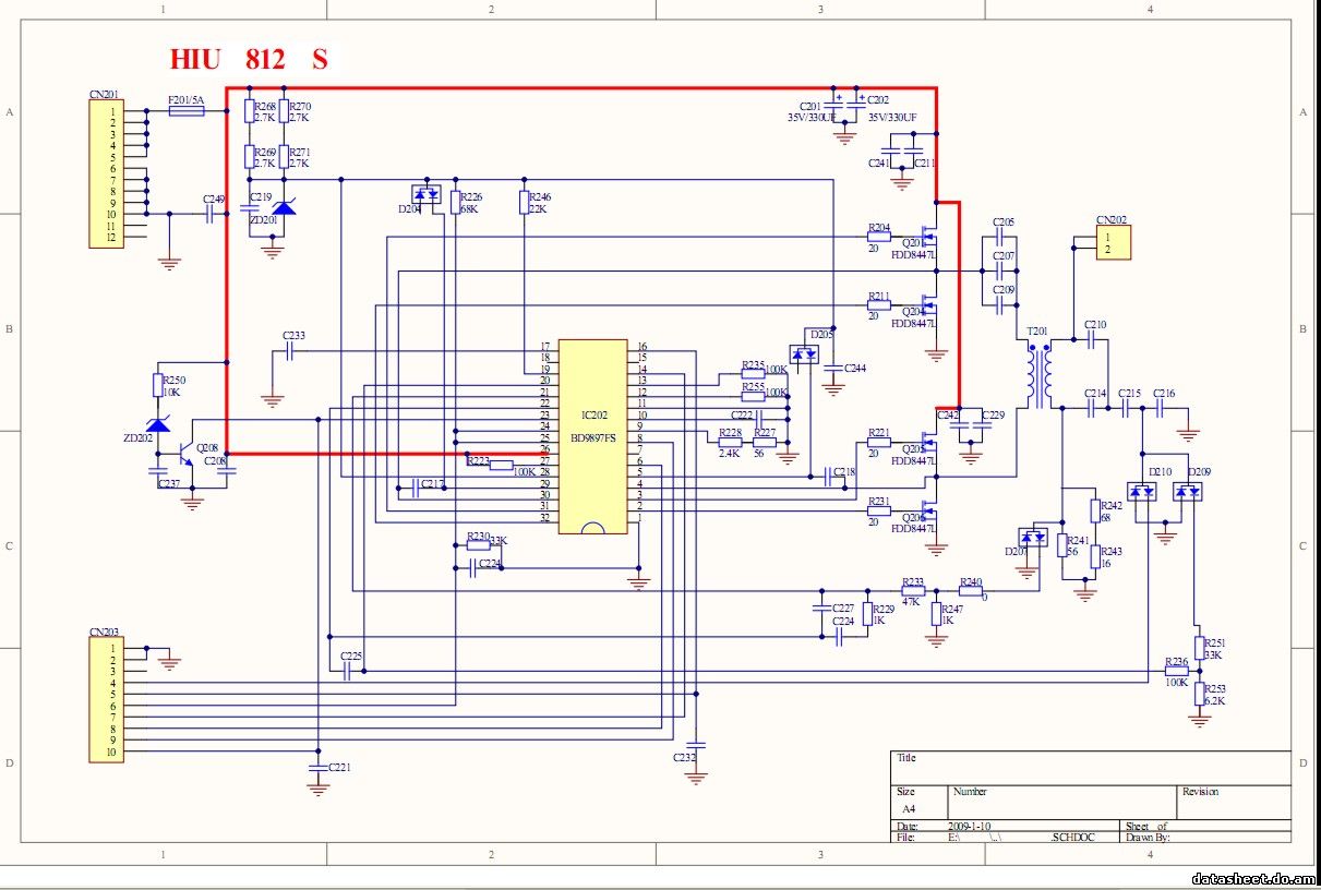

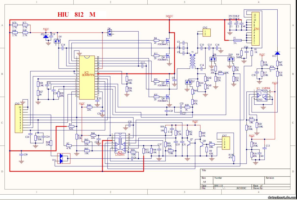

    Chyba znalazlem przyczyne, tylko ze brzmi to dosyc niewiarygodnie. Opor na uzwojeniach wtornych WN-trafo na obu inwerterach jest rowny nieskonczonosc !!
    Dodatkowo na Slavie uszkodzony tranzystor. Inwertery to HIU-813 , HPC-1655E. Czy to mozliwe, ze oba trafo poszly jednoczesnie??. Czy ma ktos moze schemat do tego inwertera?

    Z tymi trafo to chyba przesadzilem (nie mam schematu inwertera niestety, wiec radze sobie sledzeniem sciezek pod swiatlo :)). Ktos pisal na forum, ze te trafa sa niezawodne, chociaz jak to sie mowi wyjatek potwierdza regule. Na uzwojeniu wtornym jest 23Ω i jest az 8 pinow i tylko 2 piny maja wyprowadzenia do wejscia na swietlowki. Na wejsciu pierwotnym jest 0Ω. Jak juz pisalem na 100% padl tranzystor FDD 8447L (niestety bede musial kupic przez internet). Wymienilem tez profilaktycznie oba elektrolity 330 µF/35V. Bede jeszcze musial sprawdzic uklad controlera BD9897FS - przynajmniej napiecie na oslawionym juz, jak widze z lektury forum , pinie 26 (powinno byc 24 V). Optycznie uklad wyglada na ok, ale zobaczymy.
