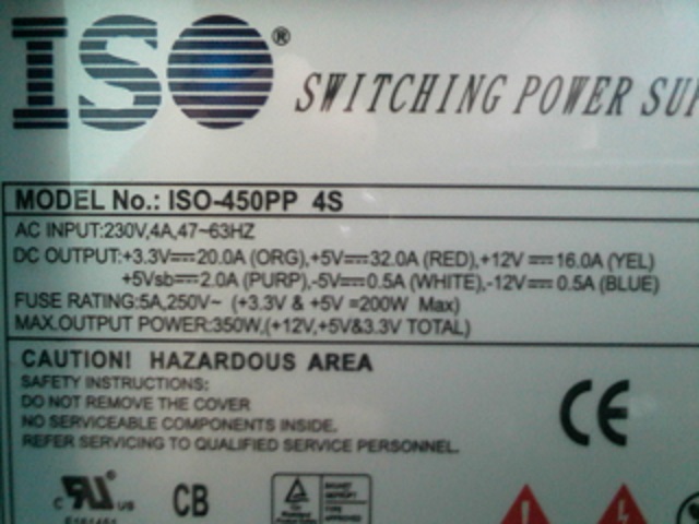

    Mam następujący problem z w/w kartą graficzną. Otóż kiedy umieściłem ją w komputerze i uruchomiłem go, test POST znacznie się wydłużył. W międzyczasie monitor nie otrzymawszy sygnału z karty, wyświetlił komunikat no signal po czym wygasł (dioda z zielonej zmieniła się w pomarańczową). Kiedy w końcu wewnętrzny głośniczek "piknął" 1 raz, co świadczy o tym, że test się pomyślnie zakończył, dioda na monitorze pozostała pomarańczowa. Restarty nic nie dają, sytuacja się powtarza. Dodam, że przy korzystaniu z karty wbudowanej w płytę POST trwa dosłownie chwilkę i wszystko pięknie chodzi.
    Bardzo proszę o poradę:
    Mój sprzęt:
    Płyta główna: Gigabyte GA-M68SM-S2
    Chipset: nVidia GeForce 7025/nForce 630a
    Procesor: AMD Athlon64 X2 Dual Core
    Gniazdo procka: Socket AM2
    OS: Windows 7 Ultimate 64 bit
    I jeszcze jedno. Na karcie graficznej znajduje się gniazdo oznaczone jako J504 dwupinowe. Czy służy ono do podłączenia wentylatora aktywnego? Bo ponoć ta karta strasznie się grzeje i potrafi na dzień dobry mieć po 62 stopnie.

    Wykonaj Clear CMOS.

    jasinski214 napisał:
    A może nas oświecisz co to za karta ?
    Napisałem już w pierwszym zdaniu, że jest to karta graficzna.
    Podaj także marke model oraz moc zasilacza.
    Proszę bardzo:
    Gigabyte GV-NX86T256H brak sygnału na monitorze po teście POST
    Zrobiłem zdjęcie, żeby niczego ważnego nie pominąć. Przepraszam za jego jakość ale robione było telefonem. Dodam, że jest to jedyna karta rozszerzeń jaką mam w systemie.

    Ok. Tylko, że ten też daje 350W. Może trzeba by co najmniej 400W włożyć.

    Dagal, jak kupujesz samochod to jego kolor jest jedyną podstawą Twojej decyzji? marka nie odgrywa żadnej roli?
    Ta tyle że ten co masz ma realnie ok 150-200W mocy a nie 350w jak na naklejce.
    350W starczy.
    Ok. W porzo.
    A to, że marka zasilacza ma bardzo duże znaczenie to wiem.

    jak masz możliwość wstaw inną grafikę i looknij jak się zachowa

    Dziękuję za porady, niestety okazało się, że płyta główna dokonywała żywota aż w końcu zdechła. Muszę sobie sprawić nową :(
    Także temat zamykam.
