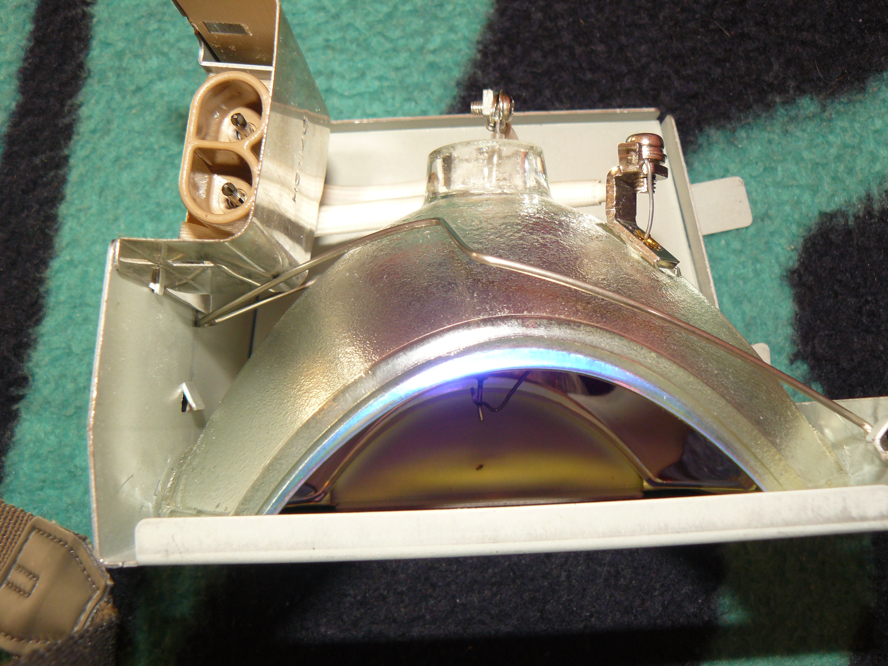

    Mam projektor "Sharp xv 310P"Lampa nie świeci po włączeniu na chwilę włączają się wetylatory i projektor się wyłącza, zapala się wtedy zielona i czerwona(lampy) dioda.Następne włączenie świecą się dwie diody na zielono i cisza,nic się nie dzieje.Typ lampy MSFRl20S12H 8OV/12OW/150W lampa metalohalogenkowa.System wyświetlania 1 x 3,6 "TFT LCD Panel.
    Czy jest możliwość oszukania projektora i wstawienie innej lampy i czy opłaca się to robić?Jeśli tak to poprosiłbym o wskazówki gdzie szukać objaśnień na temat tego typu projektora i jego modernizacji.

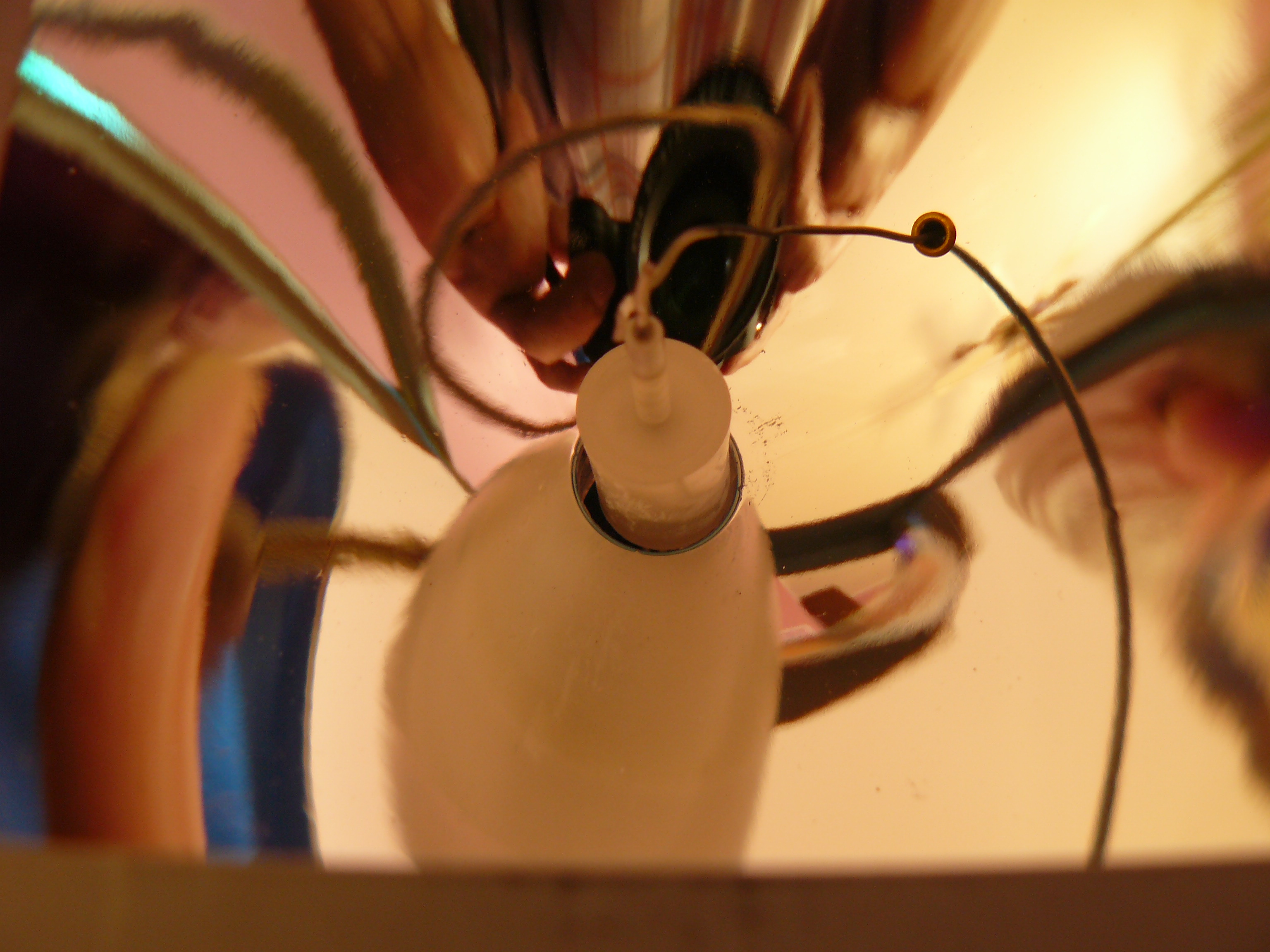

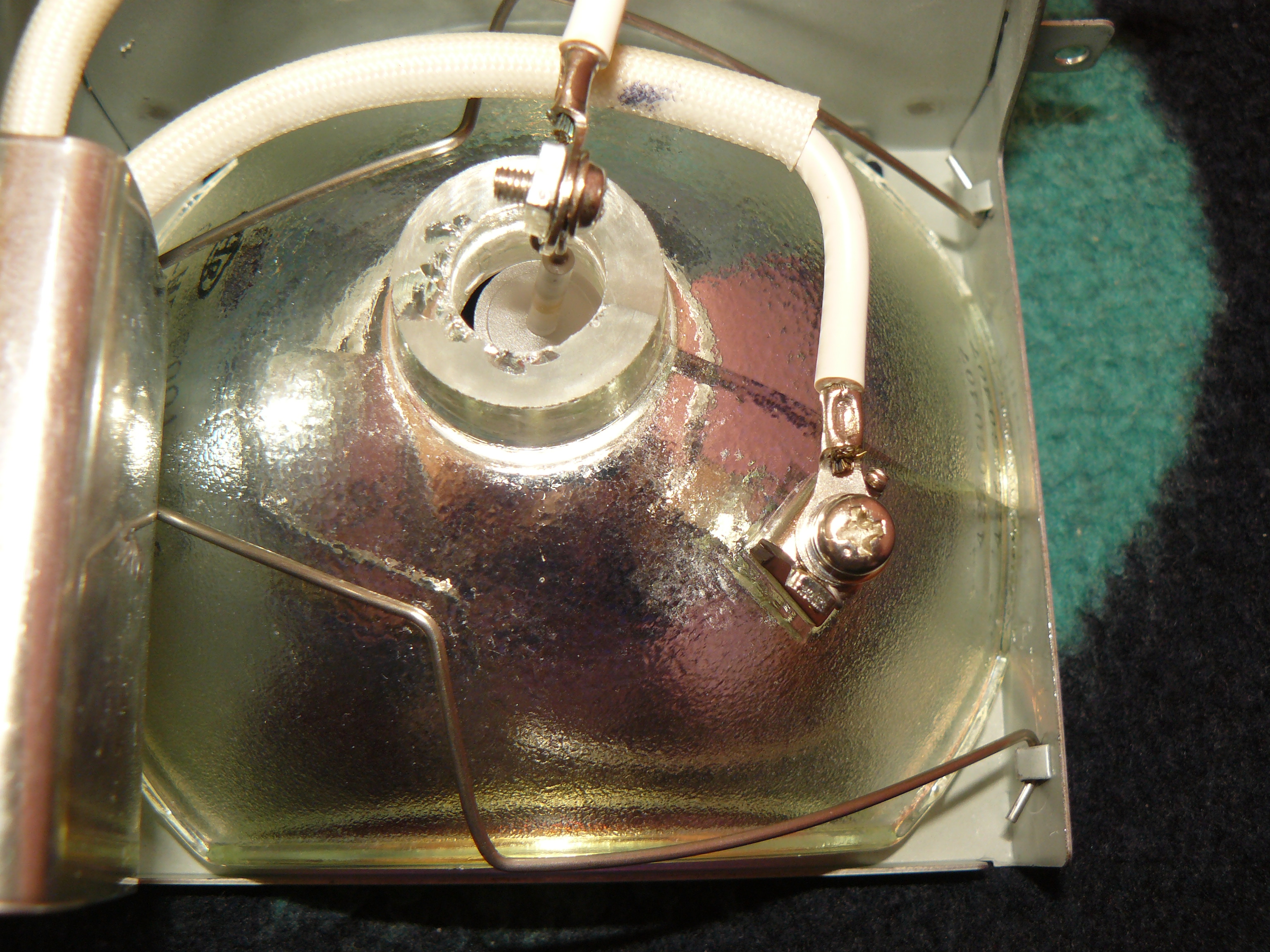

    Kupiłem Philipsa 150w MasterColour CMD-T(po robiciu osłony)wygłąda tak ma średnicę 11,5mm a otwór w lustrze 12,5,Ladnie pasuje.Chciałbym jeszcze powiedzieć,że po rozbiciu nie promieniuje nadmierną(szkodliwą)ilością UV.W skali radiestezyjnej warszawskiej tylko 28SRW a szkodliwe promieniowanie dla człowieka zaczyna się powyżej 30SRW.Niewiem jak inne palniki gdyż ich nie sprawdzałem.
    Sharp xv 310P - czy można zastąpić lampę MSFRl20S12H inną?
    Niepotrzebuję żadnych przeróbek tylko włożyć i sprawdzić.
    Sharp xv 310P - czy można zastąpić lampę MSFRl20S12H inną? Sharp xv 310P - czy można zastąpić lampę MSFRl20S12H inną? Sharp xv 310P - czy można zastąpić lampę MSFRl20S12H inną?

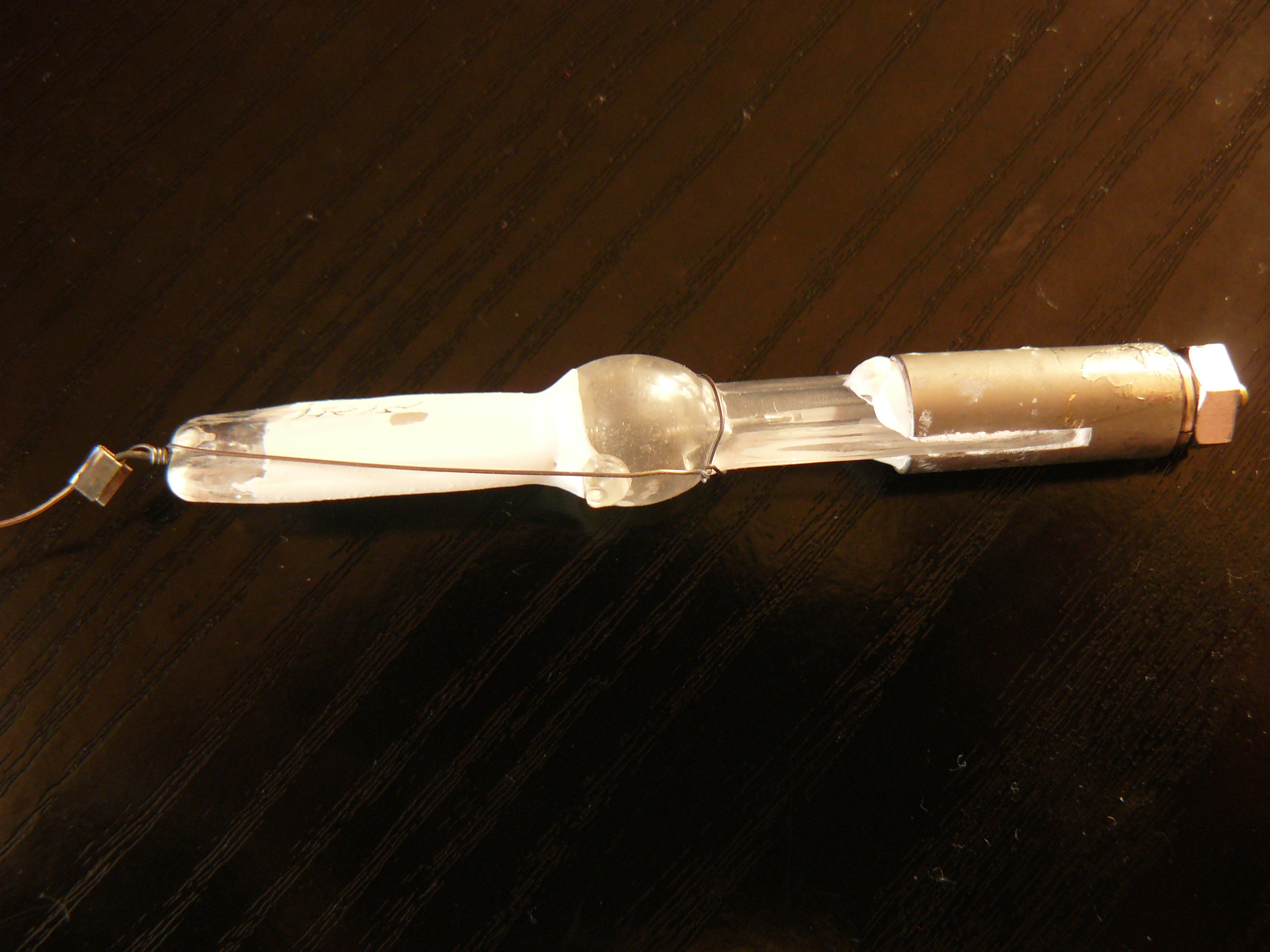

    A tak wygłąda stary żarnik
    Pierwsze uruchomienie ,odpalił,chodził około 10 min,wyłączyłem,włączałem i wyłączałem kilka razy,ok.
    Ustawianie centrum i odległości, górna część lampy od lustra 21mm,ustawiłem ale nie chce się uruchomić,startuje i się wyłącza,muszę wyjąć wtyczkę poczekać chwilę coś pykneło,włącza się i wyłącza itd.Około 15 razy próbuję a udało się tylko 3 razy uruchomić ale ustawić odległości żarnika i wyregulować ogniskowej nie mogę.
    Może ktoś wie dlaczego się włącza a za chwilę wyłącza?

    Po odpaleniu sprawdź na kablach podłączonych do metalohalogenka jakie napięcie idzie na lampę czy DC czy AC oraz ile V, sądzę że posiadasz multimetr w domu :).
    Nie podłączaj miernika przy samym odpalaniu lampy bo skończy się to dla niego bardzo źle :D

    Przetłumaczyłem serwisówkę i lampa orginalna to;metalohalogenek Typ MSFRl20S12H 8OV/12OW.
    Zasilanie AC 220 - 24OV, 50/60Hz
    Wygląda na to,że ta,którą zastosowałem jest za mocna i powoduje wyłączanie się
    projektora.Jaką w tej sytuacji moc lampy zastosować?
