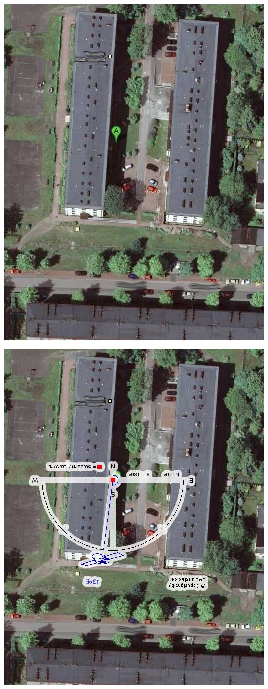

    Witam. Bardzo proszę o pomoc.
    W linku zdjęcie z google maps z nałożonym przeze mnie kątem 13E (pod odbiór Hotbirda). Czy ten kąt jest dobrze oznaczony?
    Ustawienie anteny satelitarnej na Hotbird 13E – czy poprawnie wyznaczyłem kierunek?

    No właśnie w tym problem, że ten budynek należy do publicznej jednostki i aby zamontować musiałbym mieć różne zgody (kupa czasu i nerwów) i nie chciałbym tego robić w ciemno.
    Tym bardziej, że jeśli jest to w miarę dobrze zrobione to wygląda na to że nie będzie się dało w tamtym miejscu tego talerza zamontować.

    tonder napisał:
    Jeżeli mnie oczy nie mylą to na zdjęciu wskazany jest kierunek 13W
    A przestrzeń w kierunku 13E jest wolna więc wszystko powinno działać

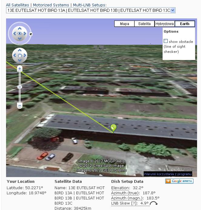

    Hmmm... przy pomocy poniższej strony wychodzi mi tak samo jak na tym moim zdjęciu. Więc najprawdopodobnie nie masz racji:)
    KIEROWCA_VW napisał:
    Wpisz swoje dane tutaj i zobacz:
    http://www.dishpointer.com/
  • #7 10725703
    zxvt
    Posty: 208
    Pomógł: 14
    Ocena: 34
    Zapewniam że wskazany na zdjęciu kierunek to 13W :D
    Zapewniam, że to kolega się myli...
    Biorąc pod uwagę lokalizacje geograficzną autora postu:
    -wytyczony kierunek wskazuje satelitę umieszczonego na pozycji 13E
    -jednocześnie kierunek ten tworzy kąt około 6° W
  • #9 10728595
    zxvt
    Posty: 208
    Pomógł: 14
    Ocena: 34
    Jeżeli się mylę to gorzej dla autora
    Szansa jest...
    Szansa jest...
    Owszem, jeśli antena będzie jak najwyżej. Jeśli na dachu, nie będzie żadnego problemu. Jeśli antena będzie zamontowana na parterze, nie wyjdzie. Blok przysłoni sygnał z satelity. Nie wiadomo co to za budynek? czy to blok mieszkalny z balkonami? Zrób tak, patrz jutro na słońce ok. godz. 11.30, w przybliżeniu tam jest satelita HB. Jeśli słońce będziesz widział i miejsce montażu czaszy będzie oświetlone, jest szansa na odbiór.

    Panowie dziękuję za wszystkie odpowiedzi! Niestety w tym miejscu wskazanym przeze mnie (na wysokości pierwszego piętra) nie bardzo da się to zrobić. Całe szczęście chyba uda mi się dogadać z inną osobą aby zamontować to z drugiej strony budynku. Tam już nie powinno być problemów:)
    I jeszcze mam jedno pytanie do KIEROWCA_VW
    Skąd wiedziałeś o jakie położenie geograficzne chodzi ? ;)
    PW. Temat zamykam.
