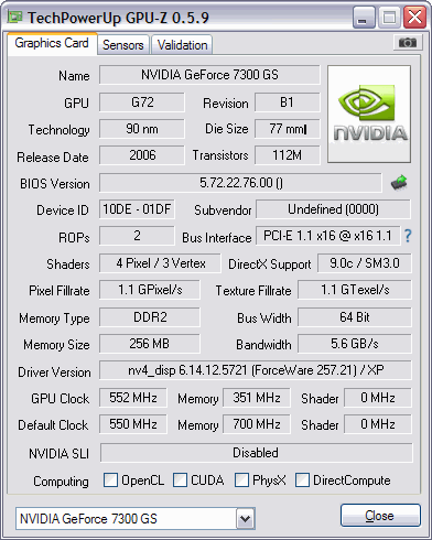

    Witam. Chcę kupić nową kartę graficzną. Niestety mam bardzo małą wiedzę na temat sprzętu komputerowego i nie wiem, jaka karta będzie pasować do mojego PC. Cena to +/- 400 zł. Oczywiście jeżeli będzie potrzeba mogę wydać trochę więcej.
    Procesor: AMD Athlon 64 X2 4200+
    Płyta: ASUSTek Computer INC. M2A-VM
    Zasilacz: FSP Group INC. ATX-450PNF 450W w/PFC & Noise Killer (nie wiem czy to ostatnie jest potrzebne)
    Obecna karta graficzna: GF 7300 GS
    Wiem, że lepiej byłoby złożyć nowy komputer, ale na ten moment nie mam tak dużo pieniędzy, więc pomyślałem, że najlepszym wyjściem będzie kupienie karty graficznej.
    Dzięki z góry za pomoc. Pozdrawiam.
    • Jaka karta graficzna do AMD Athlon 64 X2 4200+ i płyty ASUSTek M2A-VM za 400 zł? as.gif (17.78 KB) Musisz być zalogowany, aby pobrać ten załącznik.

    Max to HD 6770.
  • #3 10681888
    wariato
    Posty: 35419
    Pomógł: 1213
    Ocena: 838
    HD6770 i tak będzie ograniczana przez procesor. Płyta obsłuży kilka procesorów pod AM3 np Athlona II X2 255 i wymiana dałaby dużego kopa w połączeniu z HD4870/HD5770/6770.

    9600gt jest słabsza od 6770. Zawsze możesz kupić teraz kartę, potem np. zasilacz, a później procesor - tak aby nie wymieniać całego komputera naraz.

    Zasilacz jest OK i wystarczy, z procesora trzeba byłoby wycisnąć ile się da, im więcej tym lepiej. A ile można podkręcić tego nikt nie powie. Musisz sam sprawdzić.
