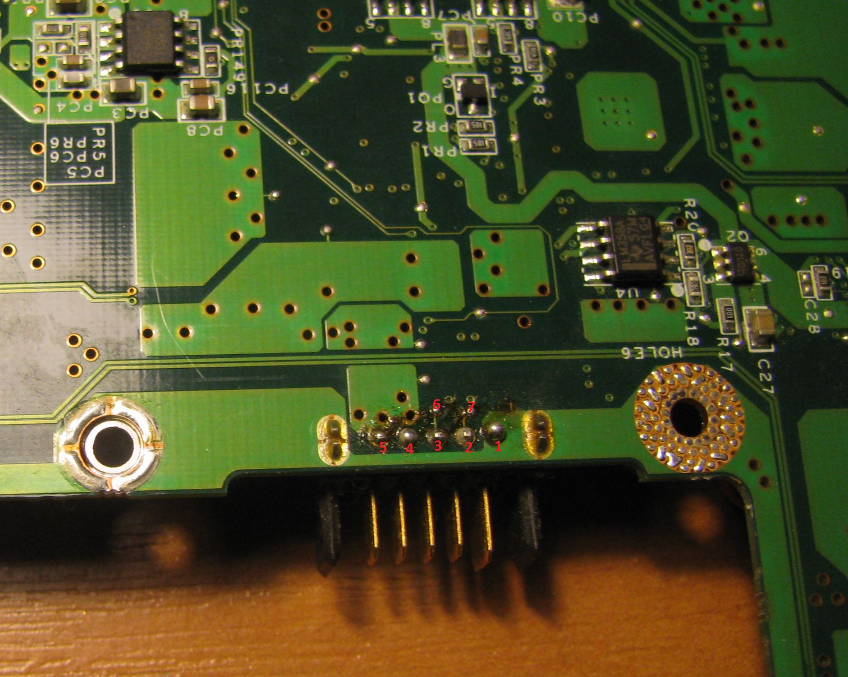

    Laptop nie ładuje baterii. Działa na zasilaczu, na baterii również (bateria naładowana z innego laptopa). Po rozkręceniu laptopa na płycie głównej brakuje elementów. Proszę o pomoc w zidentyfikowaniu brakujących elementów (albo co innego zamiast nich zastosować), lub schemat tej płyty.
    Oto zdjęcie płyty głównej:
    Toshiba Satellite L20 - brak elementów płyty, brak ładowania baterii

    PC1=PC2=1u
    Oczywiście brak też wyłącznika klapy. Sądzę jednak że nie te braki są powodem problemu.

    To tylko nieistotne z punktu widzenia ładowania baterii kondensatorki na wejściu zasilania - problem będzie leżał dalej w układzie ładowania baterii - z powyższego schematu wynika, że będzie to MAX1772 z mosfetami podającymi zasilanie na baterię.

    Po wymianie układu MAX1772. Bateria dalej nie ładuje. Diody świecą pokazuje ładowanie a wskazanie naładowania dalej stoi w miejscu. Mosfety posprawdzane są sprawne. Więc moje pytanie czy to wina dalej jakiegoś układu czy już nie da się uratować ładowania ? (ewentualnie wdzięczny bym była za jakąś wskazówkę.
    Model to l20-183
    Oznaczenia na płycie:
    DAOEW6MB6F1
    REV: F
  • #6 10759768

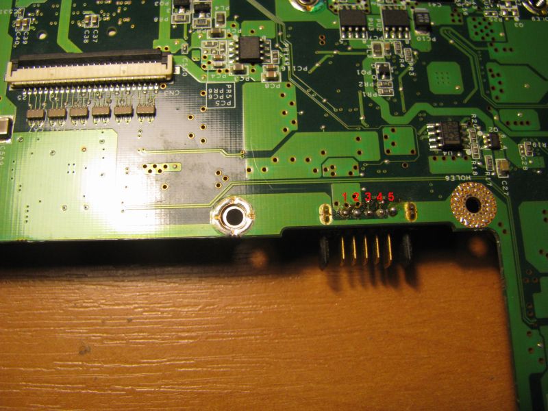

    Jak wyglądają napięcia na złączu baterii - podaj z podłączonym zasilaczem i bez.

    Bez ładowarki zasilanie na stykach to:
    1-15,5V
    2-1,6V
    3-3,5V
    4-3,5V
    5-0
    Z ładowarką zasilanie na stykach to:
    1- 15,5V
    2-2,1V
    3-3,2V
    4-3,2V
    5-0
    Na dole podgląd od której strony zaczynałem mierzyć.

    Ależ proszę bardzo poprawioną numeracje:
    1-0V
    2-3,5V
    3-3,5V
    4-1,6V
    5-15,5V
    6- 3,1V
    7- 3,1V
    1-0V
    2-3,2V
    3-3,2V
    4-2,1V
    5-15,5V
    6- 3,1V
    7- 3,1V
    Uszkodzony był bezpiecznik i 2 mosfety. po wymianie ich i układu MAX1772 wszystko działa poprawnie.
