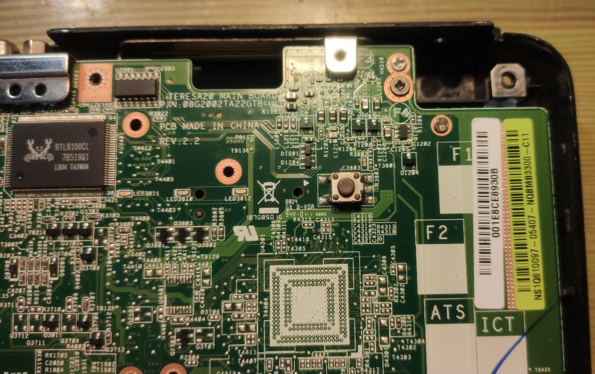

    Opis z naklejki: Toshiba Satellite L40-18Z. Model no. PSL48E-033008EN.
    Opisy na płycie: TERESA20 MAIN BOARD P/N:08G2002TA22GTB rev. 2.2
    Naklejki na płycie: 0011E8CE8930B
    NS1Q810097-05407-NQBMB3300-C11.
    Czy o to chodzi?
    Wcześniej miałem jeszcze drobne problemy z wyłącznikiem power tzn. chyba jest już wytarty bo trzeba go było czasem mocniej docisnąć żeby podał impuls. Natomiast teraz laptop ani nie reaguje na włącznik ani nie świeci się dioda zasilania sieciowego ani dioda ładowania ani nie odpala na baterii. Jeszcze mam podejrzenie, że coś się mogło całkiem w tym wyłączniku zepsuć i źle zwiera ale wtedy chociaż baterię laptop chyba powinien ładować.

    @lisek dziękuję Ci za schemat. Nie jestem elektronikiem więc niewiele pewnie z niego odczytam ale udało mi się znaleźć schemat przycisku power. Z tego co rozumiem to on zwiera napięcie na masę i w ten sposób podaje impuls. U mnie na tym wyłączniku cały czas mam napięcie 3V a po wciśnięciu spada do 0V (czasem się waha bo tak jak mówiłem, ten przycisk jest już chyba zużyty więc pewnie styk nie jest stabilny) no ale jednak napięcie na przycisku jest. Skoro tak jest to gdzie dalej mogę szukać uszkodzenia?

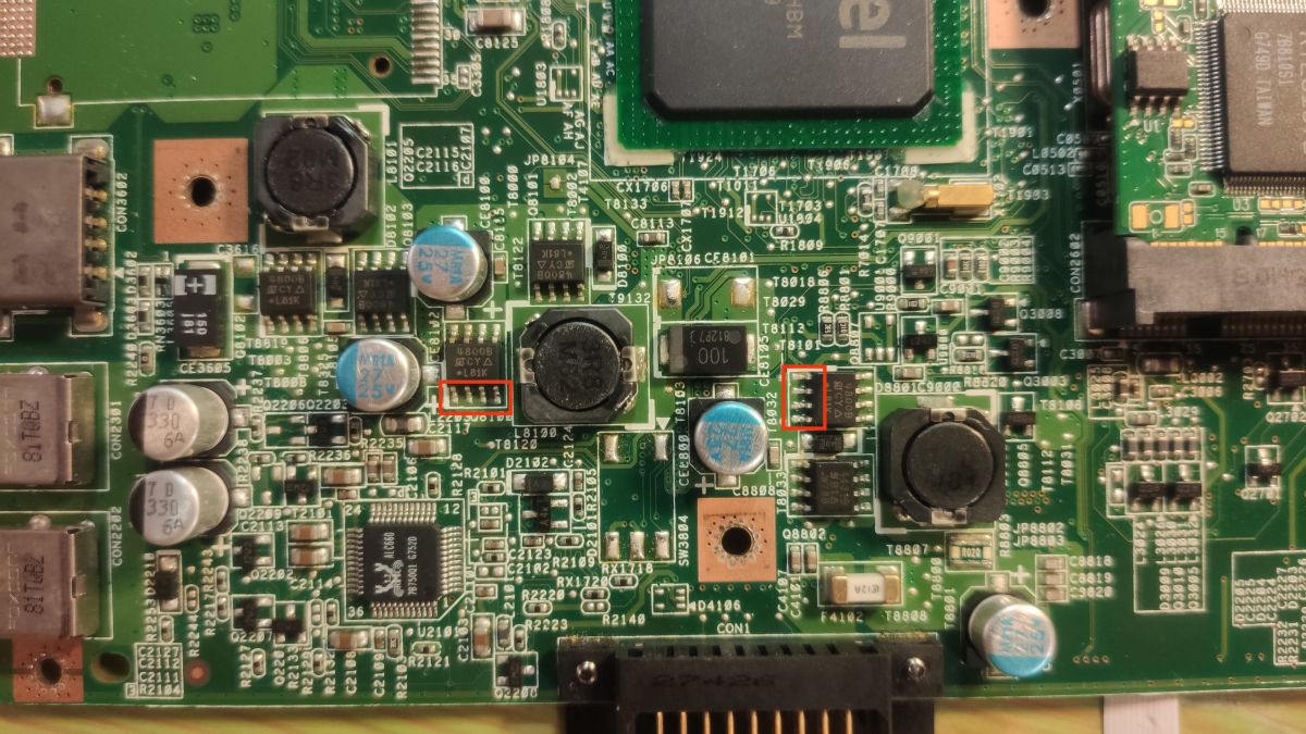

    @catmusic Niestety nie działa. Przycisk przytrzymałem przez te 5 sekund (mierzyłem dodatkowo miernikiem czy jest przejście przez wyłącznik) ale po podłączeniu ładowarki nadal nic. Problem w tym, że nawet dioda zasilania ani ładowania się nie świeci. Co ciekawe napięcia na poszczególnych układach Q8... są. Wszystkie dławiki mają przejście. Natomiast na dławiku L8802 mam ok. 12,5v a na reszcie dławików 0v. Czy to świadczy o uszkodzeniu?

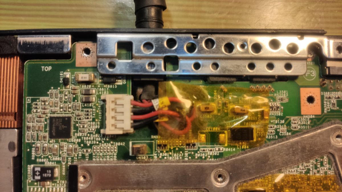

    wicek
    Posty: 88
    Ocena: 5

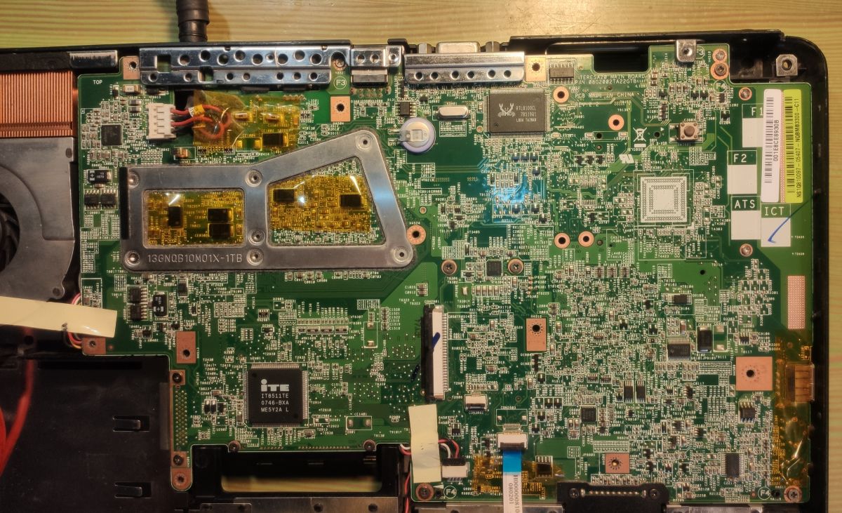

    @catmusic Goła płyta główna z komponentami na stole Zbliżenie na płytę główną z widocznymi komponentami, takimi jak układ scalony RTL8100CL i różne złącza. Zbliżenie na płytę główną z podłączonymi kablami i elementami elektronicznymi.
    Jeszcze jedno pytanie: Czy w ogóle goła płyta główna z podpiętą ładowarką, RAMem, procesorem i układzikiem z diodami (kontrolki ładowania, zasilania i pracy dysku) ma szansę odpalić? Wszystko inne czyli monitor, dysk, wentylator jest teraz odłączone.

    @catmusic Przepraszam, pomyliłem się i wcześniej odpisałem Ci błędnie, że na wszystkich dławikach są napięcia. Otóż nie. Tylko na jednym dławiku L8802 mam napięcie ok. 12,5v natomiast na reszcie 0v, brak napięcia. Czy to świadczy o uszkodzeniu?

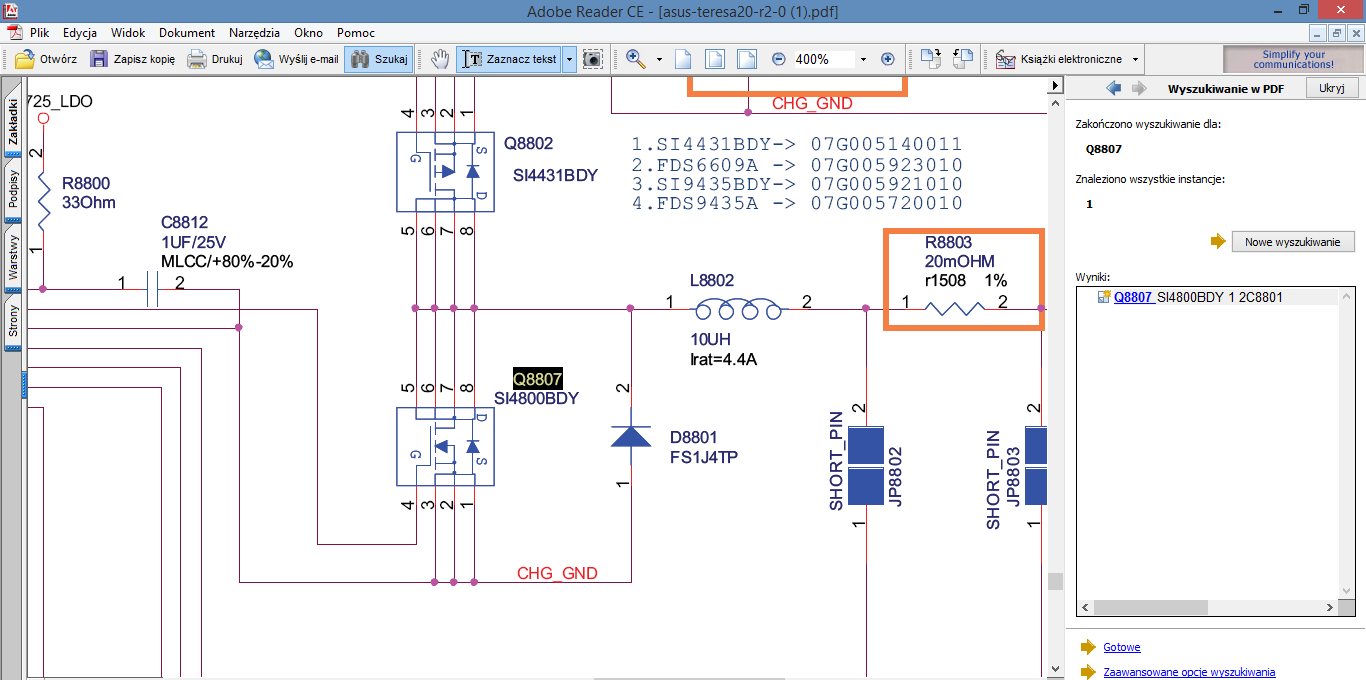

    Np. stary temat z forum Link
    Zobacz dwa polowe (q8801/8811) od we. DC-in zasilacza do AC_BAT_SYS.
    - sterowane z pin.27 MAX8725ETI (U8800),
    - str.59
    Syg. Enable (pin.9/10) 51020
    Jak masz AC_BAT_SYS > na pin. 6 51020 (+19V), to powinno być +5VAO

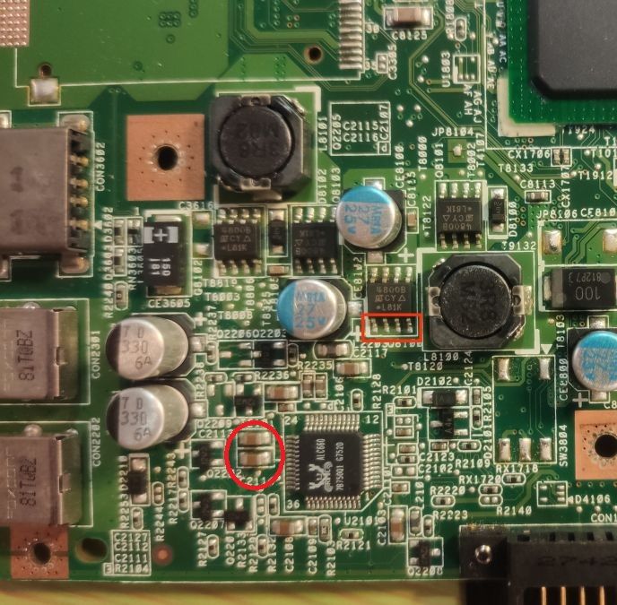

  • #14 21088800
    wicek
    Posty: 88
    Ocena: 5
    @catmusic, teraz zauważyłem, że na dwóch elementach Q8807 i Q8100 po jednej ze stron układu nie mam napięcia, a po drugiej jest ok. 12,5V. Tylko, że niestety nie wiem, czy tak powinno być, czy nie. Nie jestem elektronikiem, tylko laikiem, więc sprawdzam to po omacku.
    Zbliżenie na płytkę drukowaną z zaznaczonymi elementami Q8807 i Q8100.

    @catmusic piszczałki w swoim najtańszym mierniku nie mam ale pokazuje mi wartości bodajże rezystancji na teście diód. Jakie one powinny być przy pomiarze kondensatora? Ja na niektórych nie mam przejścia (wyświetla wartość 1) a na niektórych około 400-500.

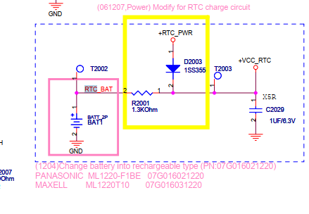

    Kupiłem całą taką samą używaną płytę główną. Co prawda kość BIOSu jest opisana na niej etykietą jako starsza wersja, ale sam model płyty i jej rewizja się zgadza (Teresa 20 rev. 2.20). Ze swojej płyty przełożyłem procesor, RAM i wszystko, co jest demontowalne. Wszystko działa, ale przy uruchamianiu pojawia się napis "CMOS battery low". Po podłączeniu do zasilania na dobę bateria CMOS się nie naładowała, dalej pokazuje niski poziom i traci pamięć daty systemowej, przy każdym uruchomieniu to zgłasza. No, OK, płyta jest stara, pewnie przeleżała z 15 lat.
    Myślicie, że wystarczy wymienić baterię podtrzymującą CMOS (jest wlutowana) czy też może być coś nie tak z układem ładującym baterię CMOS?

    >>21111636 @catmusic Na wymienionej płycie, która zgłasza problem z baterią, mam na niej 1,6V, a na starej było 2,55V. Nominalnie powinno być 3V (bateria ML1220). Przelutowałem baterię z mojej starej płyty, ale nadal jest ten sam komunikat "CMOS battery low" i nie zapamiętuje daty systemowej. Po podłączeniu zasilania do płyty napięcie na baterii jest nadal takie samo. Czy ona powinna się doładowywać podczas pracy, czy jest to zwykła bateria (jak w komputerach PC), a nie akumulator?

    Skoro na starej bateri cmos miałes 2.55V to Dalej ZA Mało.!
  • #24 21116283
    wicek
    Posty: 88
    Ocena: 5
    @lisek a czy ta bateria powinna się ładować? Czy to jest akumulator czy zwykła bateria? (przykładowo w komputerach PC jest chyba zwykła). Na mojej znalazłem opis "Panasonic ML1220 rechargeable" czyli teoretycznie akumulator. Nie wiem czy jest uszkodzona czy uszkodzony jest np jej układ ładowania.
  • #25 21116289
    lisek
    Serwisant RTV
    Posty: 39912
    Pomógł: 6339
    Ocena: 6860
    Str.20 załaczonego SM
    Schemat obwodu ładowania RTC z diodą i rezystorem.
    Zobacz diode 2003, opornik
  • #26 21116353
    wicek
    Posty: 88
    Ocena: 5
    >>21116289 @lisek Tylko dlaczego tutaj pisze o modyfikacji dla układu ładowania akumulatora? Czy tu nie chodzi o dwie wersje - ze zwykłą baterią i z akumulatorem. Może być jeszcze inna przyczyna - uszkodzony obwód za baterią... wtedy byłoby tak jakby baterii nie było wcale (?)

    Płyta u Ciebie, zobacz jak masz na niej RTC rozwiązane.

    No niestety.. po wymianie baterii CMOS na taką samą (akumulator ML1220 Panasonic) nadal za każdym razem przy starcie wyświetla się komunikat "CMOS battery low" a zegar systemowy się resetuje. Bateria przed montażem miała około 3,3V. Co ciekawe, po podłączeniu zasilania do płyty i uruchomieniu komputera bateria się nie ładuje. Podejrzewam, że jest gdzieś przerwa między baterią a płytą główną. Po prostu CMOS w ogóle nie jest zasilany z baterii. Podpowiecie gdzie szukać?
