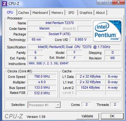

    Obecny procek:
    Pentium Dual Core T2370 1.73Ghz 1Mb Cache FSB 533Mhz
    Chce wymienić na:
    Intel Core 2 Duo P8600 2,4Ghz 3B Cache FSB 1066Mhz

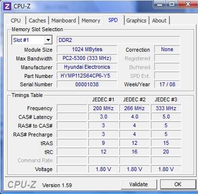

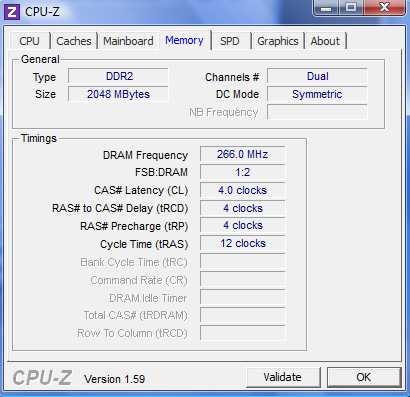

    Pamięci obecne:
    Hyundai Electronics HYMP112S64CP6-Y5
    Größe: 1024 MB
    Typ: DDR2 (PC2-5300)
    Timing: 5-5-5-15-20 at 333.3 MHz, at 1.8 volts (CL-RCD-RP-RAS-RC)
    Taktrate: 333 MHz
    Größe: 1024 MB
    Taktrate: 333 MHz

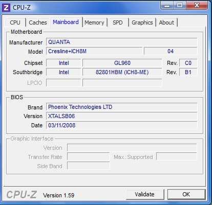

    Bo chipset nie obsługuje CPU z taką magistralą systemową.

    Mam na pewno chipset GL960

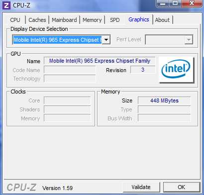

    Temat DarkonrthPL min. mówi o tym, że zbyt wysokie zegary pamięci powodują wykładanie się zintegrowanego układu graficznego, który korzysta z części RAM-u, jako swojej pamięci i nie jest w stanie pociągnąć pracy z wysokimi zegarami.
