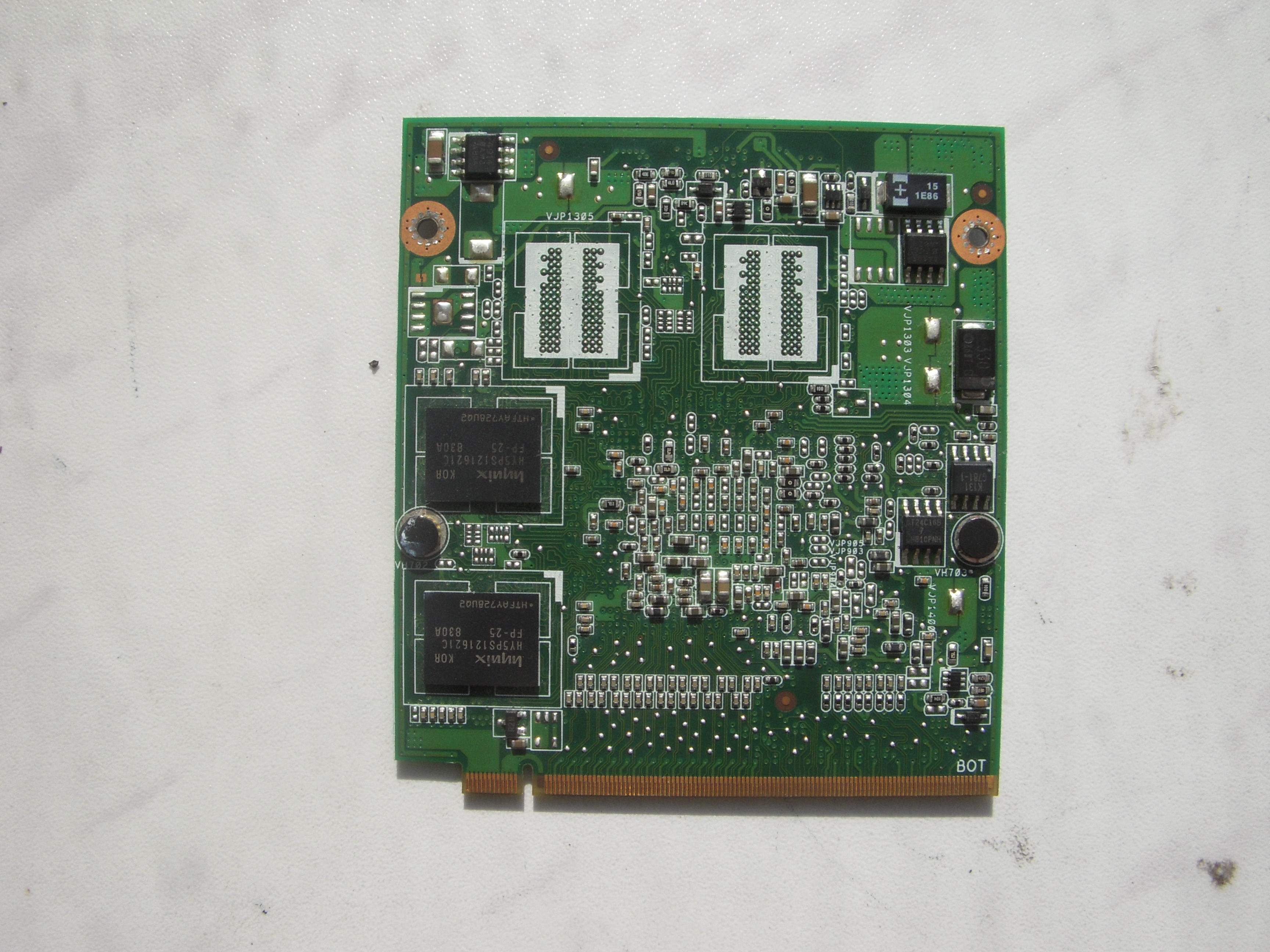

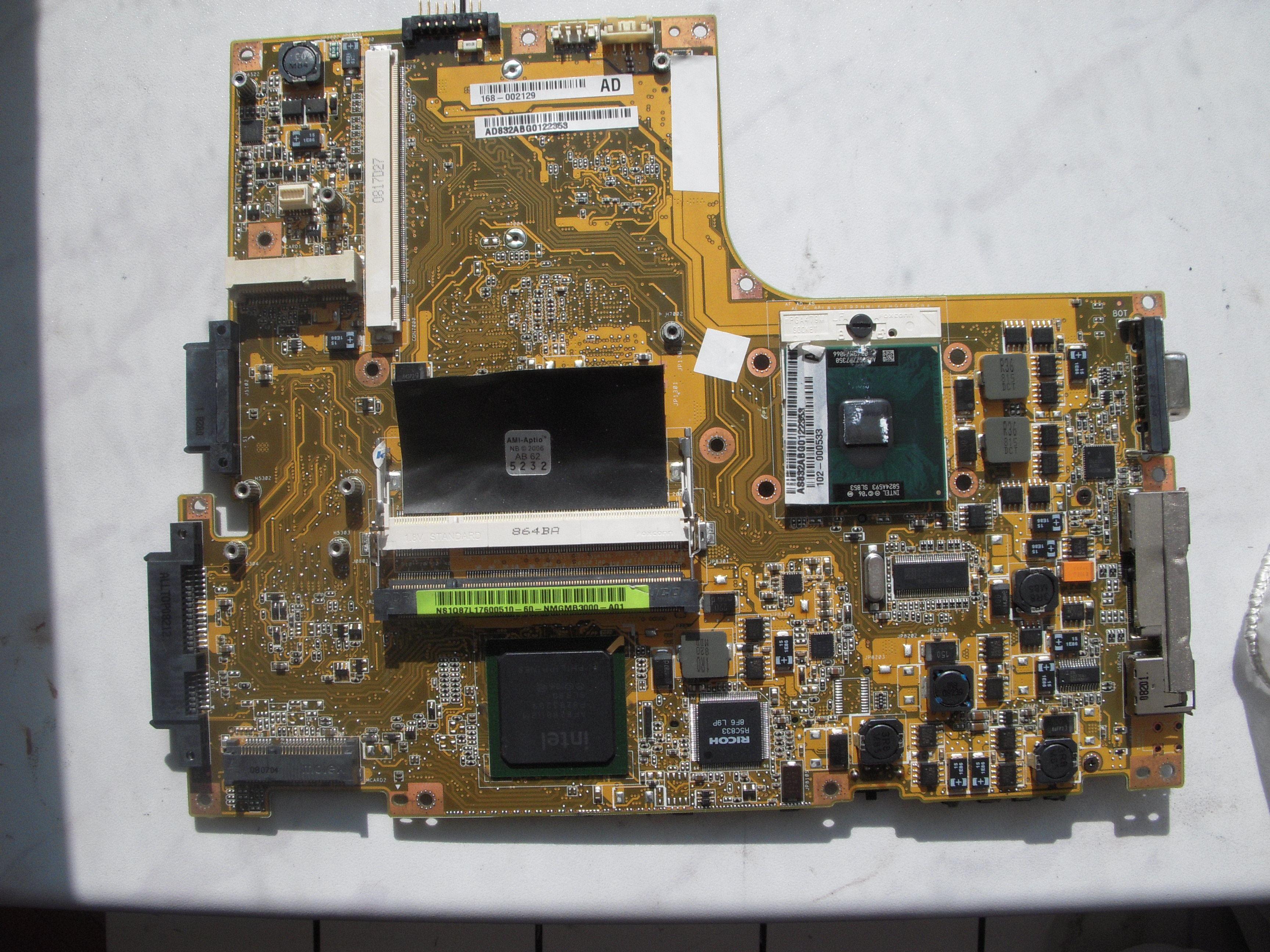

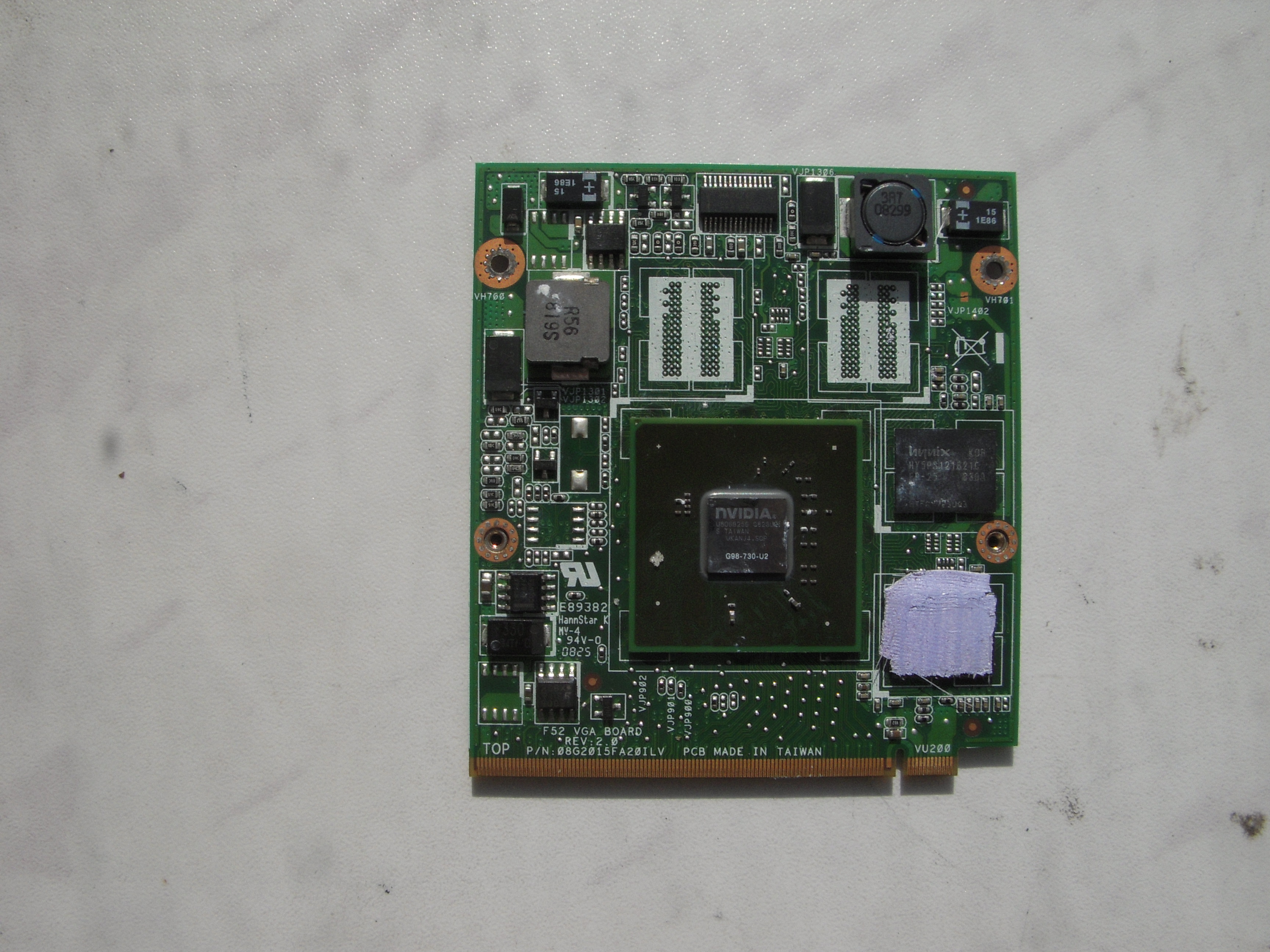

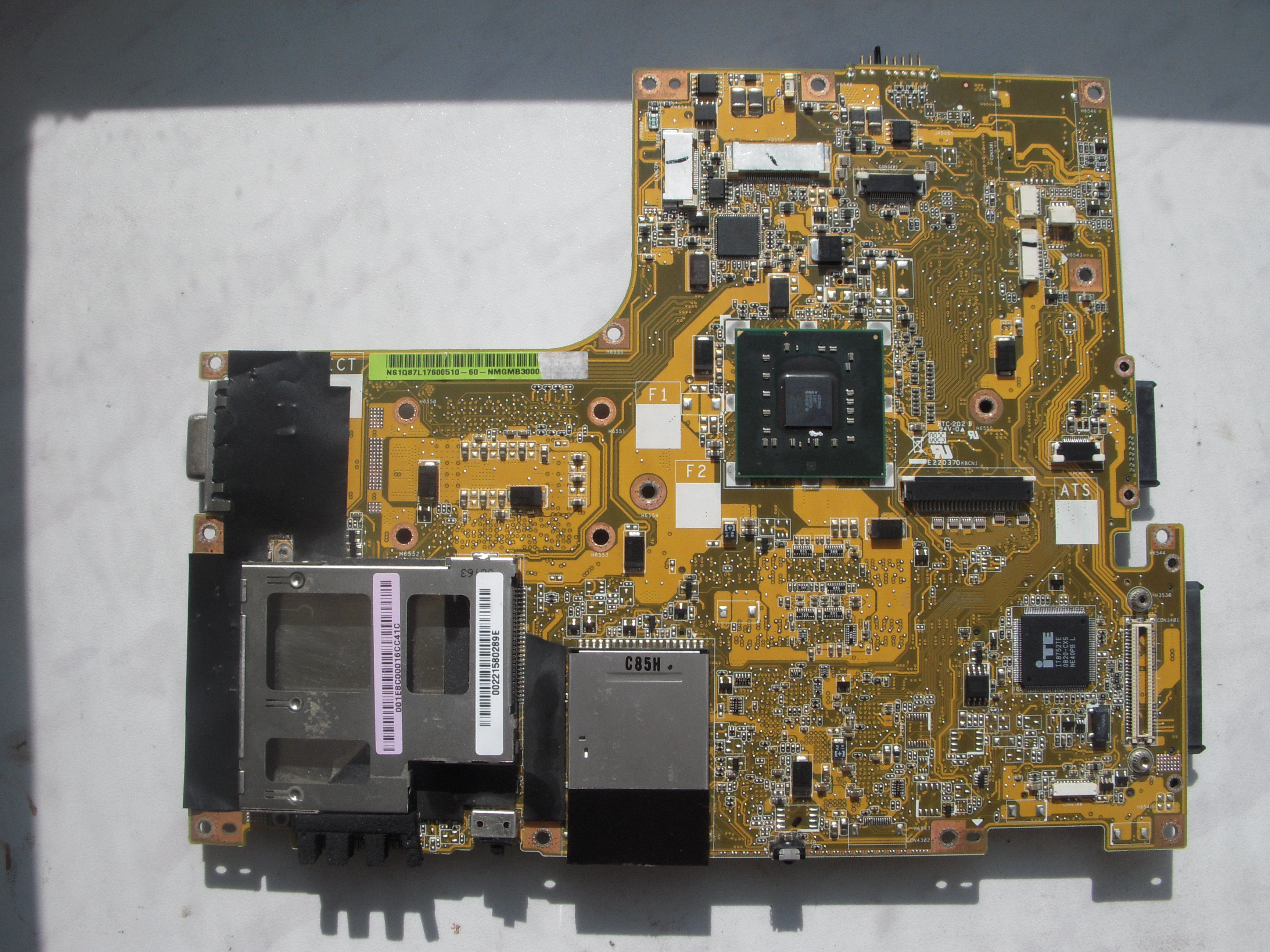

    Witam, wiem że ten temat przewijał się kilka razy na forum, ale każdy przypadek ma inne podłoże. Więc tak: Mam lenovo y530 i kompletnie nie chce się włączać, uruchamia się tylko kiedy jest podłączony do niego zasilacz. Rozebrałem laptopa na części pierwsze i nie zauważyłem niczego podejrzanego... załączam jeszcze zdjęcie płyty głównej i karty graficznej , może Panowie macie jakąś koncepcje rozwiązania tego problemu. Dysk HDD działa ,działa procesor,wszystko tylko nie ekran, probowałem wyjąć kartę graficzną i uruchomić komputer ale jest to samo ( myślałem,ze komputer posiada oprócz grafiki dedykowanej także zintegrowaną ale najwidoczniej nie ). Prosze o pomoc.

    Uruchom laptopa bez dedykowanej karty graficznej i sprawdź czy się włączy.... ciężko coś określić ponieważ:
    1. Brak obrazu na matrycy na samym zasilaczu czy na baterii spowodowany jest
    zapewne Nvidią norma w tych układach lub procesorem lub RAM.
    2. Nie działa na baterii, tutaj warto sprawdzić czy jest zasilanie baterii, czy świeci się dioda sygnalizująca ładowanie oraz czy jest napięcie na gniazdku od baterii...
    Spróbuj uruchomić laptopa bez karty dedykowanej, jeśli się uruchomi masz winowajcę, jeśli się nie uruchomi to masz najprawdopodobniej dwa problemy z laptopem Grafika i ładowanie baterii.
    Uruchomi tzn włączy zasilanie, po wyjęciu grafiki obrazu na pewno nie zobaczysz :-)
    ale sprawdzisz czy czasem karta nie powoduje problemy.

    Uruchomił się bez karty dedykowanej . Wiadomo ,obrazu nie mam , ale na komputerze wszystko się załącza HDD ,diody . Czyli to karta ?
    Jeżeli chodzi o napięcia ,to sprawdzę jutro , bo teraz nie mam aparatury ;)
    PS.W chwili obecnej czekam na kartę dedykowaną ,powinna dojść w piątek .Takie moje było pierwsze podejrzenie , że to właśnie z powody karty dedykowanej, dam znać jak będzie jak ją zamontuję.

    Więc tak : po włożeniu nowej karty graficznej do laptopa laptop nadal nie uruchamia się . Zauważyłem jeszcze jeden ciekawszy objaw : kiedy jest włożona bateria do laptopa to laptop po podłączeniu do zasilania sam się uruchamia. Kiedy natomiast bateria jest wyłożona to laptop się uruchamia po naciśnięciu przycisku power (i podłączeniu wcześniej zasilania oczywiście ). Może to pomoże coś ruszyć ?
  • #8 10740732
    martiv
    Posty: 536
    Pomógł: 22
    Ocena: 41
    Czy po wstawieniu karty graficznej i podłączeniu zasilania oraz wyjęciu baterii laptop się uruchamia po naciśnięciu PWR i wyświetla się obraz?

    Czy bateria podtrzymująca jest sprawna, proponuję zrobić reset biosu.
    Czy wszystkie przetwornice pracują dając poprawne napięcia?

    martiv- nie ma obrazu
    boro1234567-baterię od biosu już wykładałem
