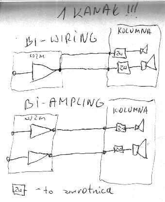

    Do czego się używa takich terminali?
    Czy mają one związek z czymś takim jak bi - wiring i bi - ampling? Jesli tak, to co oznaczają te dwa terminy (gdzieś o tym czytałem nie wiedząc właściwie o czym czytam :) ).

    Dokłądnie tak jak napisałeś.
    Stosuje się głównie w zespołach dwódrożnych.
    Bi-wiring to podłączenie osobnym kablem głośnika wysokotonowego i niskośredniotonowego (kabel do wysokiego jest z reguły cieńszy).
    Bi-ampling, jak wyżej, ale osobne są również wzmacniacze.
    Zalety - lepsza stereofonia i ilość detali.

    Nie rozumiem :? !
    Przy bi - wiringu do czego się podłącza wysokotonowy głośnik, skoro z tego co napisałeś wynika, że nie do wzmacniacza?
  • #4 1104694
    IrekKo
    Poziom 32  
    Posty: 1767
    Pomógł: 161
    Ocena: 39
    No może zbyt dużych ogólników użyłem.
    W kolumnie z podwójnym terminalem głośnik wysokotonowy podłączony jest do jednej pary zacisków, a średnioniskotonowy do drugiej pary zacisków (oczywiście poprzez odpowiednie zwrornice).
    Ze wzmacniacza z jednego kanału prowadzimy 4 przewody, jedna para cieńszych, którą podłączamy do zacisków głośnika wysokotonowego i drugą parę grubszych przewodów do głośnika średnioniskotonowego.
    Kapujesz ? :)

    Przy bi-wiring'u głośnik wysokotonowy podłącza się do tego samego wzmacniacza, ale osobnym kablem. Przy takim połączeniu "prąd" wysokich częstotliwości płynie w całym obwodzie aż do zacisków wzmacniacza.

    Ja to tak rozumiem:
    bi - ampling - wzmacniacz posiada zwrotnicę i 4 końcówki mocy (2 do wysokich tonów i 2 do średnich), każdy głośnik jest podłączany osobnym kablem do osobnego wyjścia we wzmacniaczu;
    bi - wiring - wzmacniacz posiada 2 końcówki mocy i dwa wyjścia głośnikowe, zwrotnica znajduje się w subwooferze i z niego wyprowadzone są po 2 pary zacisków dla każdego kanału.
    Dobrze rozumiem?

    No dobra na szybklo ci narysowałem:
    (przy bi-amplingu wej wzmacniaczy muszą być zwarte)

    Chciałem dodać, że przy Bi- ampling'u często stosuje się podział aktywny (filtry aktywne)...

    Kurde... tak na samym początku (po twojej pierwszej odpowiedzi) sobie to wyobrażałem. Tylko nie dochodziło do mnie, że to możliwe, żeby do jednego wzmaka dwa kable naraz podłączać.
    Dzięki!
