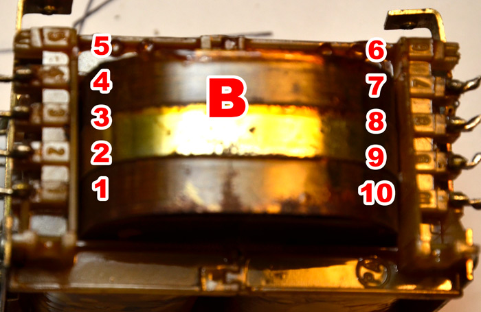

    Zakupiłem na Allegro transformator UNITRA ZATRA TS 120/19
    Z opisu mam takie informacje:
    220/115V NA 2X11,5V-1,3A ,2X34V-1,3A 120W
    Nie znam się na tym za dobrze, więc żeby nie wysadzić bezpieczników chciałem się upewnić apropo wyprowadzeń z tego transformatora.
    Na elektrodzie znalazłem taki opis:
    TS120/19:
    pierwotne I - 115,220VAC
    wtorne II - 11,5V;1,3A
    III - 34,0V; 1,1A
    IV - 11,5V; 1,3A
    V - 34,0V; 1,1A
    Jesli to ci cos pomoze, te 220V(230V) zlozone z 2 uzwojen polaczonych
    szeregowo o podobnych opornosciach dla 115V.
    Innych info nie posiadam, moze informacja o tym w jakim sprzecie to bylo cos by nasunela, lub pozostaje wizyta w jakims sklepie elektronicznym, moze taki maja ?
    Aha, jakas wskazowka to moze byc grubosc drutu na nozkach tego trafo: raczej cienszym bedzie to uzwojenie 2x115V
    Jednak nie jest on dla mnie jasny.
    Załączam 2 zdjęcia (B - mniej udane)
    Numery wyprowadzeń z opisu obudowy na zdjęciu.
    Domyślam się, że na A jest zmostkowane uzwojenie pierwotne, a B to wtórne.
    Moje pytania:
    1. Gdzie podłączyć 230V i gdzie wychodzą te wyprowadzenia 2x 11,5V i 2x 34V?
    2. Do bocznej "blaszki" przykręcone są 2 przewody, czy to GND/zero? "Blaszka" przykręcona jest do plastikowej obudowy transformatora.
    3. Gdzie się podłącza GND dla 230v i napięć wtórnych
    Będę wdzięczny za pomoc!
    Kiepsko z dokumentacją w sieci i wiele osób chętnie by skorzystało z tej wiedzy.

    1 uzwojenie pierwotne to te które mają naj mniejszy przekrój .A wtórne zazwyczaj są grubsze .A jak już znajdziesz uzwojenia pierwotne to podłączysz do sieci . Miernik w użycie i sprawdzisz gdzie jakie napięcie

    Niestety nie jestem orłem w temacie transformatorów.
    Tam są dwa uzwojenia o identycznej na oko grubości nawinięcia (te wspomniane, zmostkowane szeregowo 2x 110V -jak myślę).
    Na wyprowadzeniach trudno mi ocenić grubość drutu bo końcówki są lutowane.
    Foto strona A
    5 i 6 = zmostkowane i do nich idą czerwone kabelki
    1 i 9 = zmostkowane - tu nie ma koszulki na przewodzie
    do 4 i 5 idzie przewód z białym kabelkiem
    Wyporowadzenia z numerami opisałem na fotce A oraz B
    Tak sądzę, że strona A wprowadza 230V ale pewności nie mam.
    A o mierniku myślałem już.
    Główny problem z tym 230V - gdzie powinno by podpięte, bo domyślam się, że wtórne napięcie będzie to ze zdjęcia B.
    Postaram się zrobić lepsze fotki.
