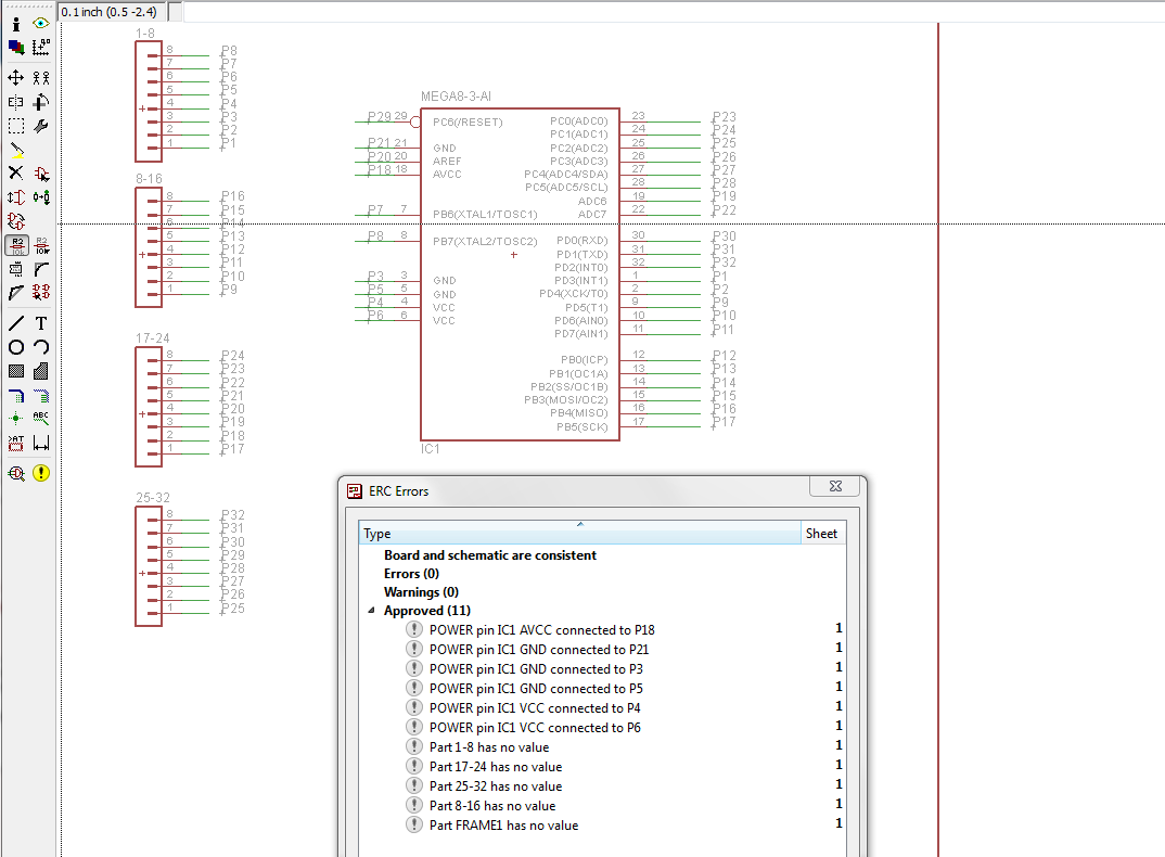

    Witam serdecznie, zacząłem uczyć się programu Eagle od wczoraj wieczorem , wcześniej ozywałem protela96. Narysowałem pierwszy schemat "adapter megi8 " i napotkałem błędy crc nie bardzo wiem czym spowodowane oraz brak możliwości użycia funkcji Ratsnest(czyli jak już jestem w edytorze pcb i mam poprowadzone ścieżki to chce żeby puste miejsca były zalane miedzią chyba się to nazywa oszczędność środka trawiącego). Czy ktoś mógłby spojrzeć okiem i mi podpowiedzieć co jest nie tak? Z góry serdecznie dziękuje nawet za przeczytanie tego postu , pozdrawiam .

    Aby pozbyć się wszystkich błędów spowodowanych szyną Bus, skasuj cały jej przebieg.
    Tak jak nazwałeś teraz poszczególne sygnały dochodzące do szyny Bus, to powoduje te błędy.
    W tym przypadku wystarczy jak zostawisz tylko odcinki sygnałów z ich nazwami, a wszystko wróci do normy.
    Eagle - błędy CRC i problem z funkcją Ratsnest przy schemacie adaptera Mega8
    Pozostałe ostrzeżenia możesz zaaprobować.
    Tego nie rozumiem:
    brak mozaikowości użycia funkcji ratsnest

    Chodzi mi o to ze jak rysuje schemat to chce włączyć ta funkcje oszczędzania środka trawiącego tak żeby wkoło ścieżek była miedz

    Aby wypełnić puste przestrzenie powierzchnią miedzi, najpierw musisz uruchomić narzędzie Polygon.
    Po jego zaznaczeniu, obrysuj płytkę kończąc dokładnie w miejscu w którym zaczniesz.
    Następnie w opcjach ustaw Isolate na wielkość większą od 0.
    Dopiero wtedy możesz użyć narzędzia Ratsnest, aby takie wypełnienie program stworzył. :D

    Już wszystko mi śmiga. Nie wiem jak mam panu dziękować?
