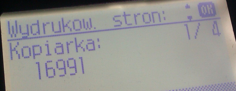

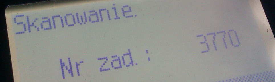

  • #15 10752094
    fred24
    Posty: 31
    Ocena: 11
    Czy jest możliwość skasowania licznika zadań? Jeżeli tak, to jak to można skasować?
    Nie chodzi mi o licznik wydrukowanych stron
    mam wydrukowanych ponad 18tyś stron, lecz jest jeszcze licznik zadań o który mi chodzi.

  • #16 10752106
    drebin
    Posty: 1133
    Pomógł: 127
    Ocena: 76
    Niestety nie.
