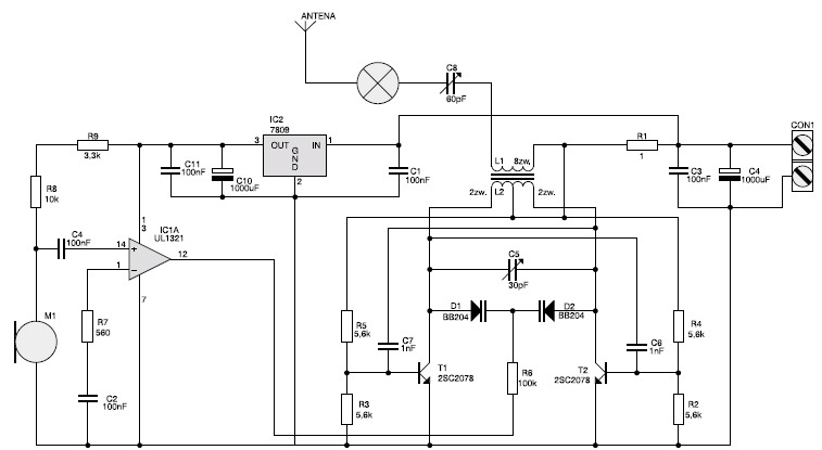

    Witam wszystkich,
    "wpakowałem" się w montaż układu którego elementami m.in. są diody pojemnościowe BB204, nie przypuszczałem, że już ich nie ma w sprzedaży. Niestety również mam spory problem z ich zamiennikami, wyczytanymi na innych forach, tj. BB304, MV104, 1SV55, 1SV109.
    Moje pytanie, na co mogę zamienić ww. diody BB204? Np. dioda BB105G+szeregowo kondensator-tylko jaki?
    Schemat układu:
    Zamienniki diody pojemnościowej BB204 – jakie modele sprawdzą się w układzie?
    Bardzo proszę o rady, pomysły.

    Zamiast BB204 można wstawić diody np. BB104B, 104G mają nieco mniejszą pojemność, ale można bez problemu dostroić trymerem C5. Zresztą w takim prostym układzie nadadzą się i BB105G. W tym nadajniku diody pojemnościowe pełnią tylko rolę modulatora FM więc jest szerokie pole do popisu, resztę dostroisz trymerem jak pisałem. I jeszcze jedno koniecznie zrób do tego nadajnika filtr wyjściowy Π- filtr, bo będzie robił TVI czyli będzie siał po czym popadnie.

    w takim razie spróbuje z BB105G bo takie mam. Dzięki wielkie za ten filtr - a może kolega jeszcze zaproponować coś konkretnego (elementy, układ połączeń)?

    Np. taki filtr będzie ok.
    • Zamienniki diody pojemnościowej BB204 – jakie modele sprawdzą się w układzie? filtr wyjściowy.jpg (21.25 KB) Musisz być zalogowany, aby pobrać ten załącznik.
    Jak ze stabilnością częstotliwości?
    Bo takie jak na schemacie włączenie warikapów dobrze nie wróży...
