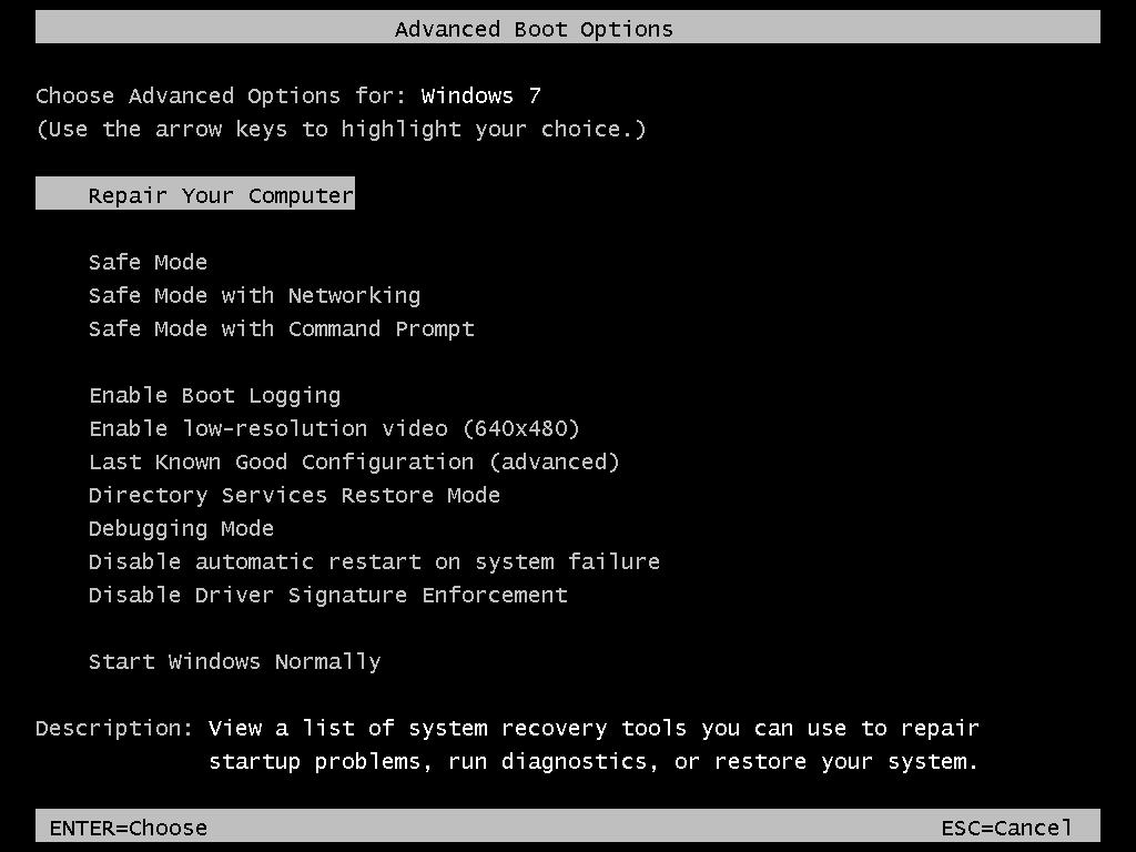

    Menu startowe (po włączeniu komputera F8) masz po polsku?

    Chodzi mi o te menu:
    Starting Windows zamiast Trwa uruchamianie systemu Windows
    tu jest po angielsku a powinno być też po polsku...
    Podobnie z hibernacją - komunikaty o hibernowaniu i wznawianiu powinny być PL.
    Nie jestem pewny czy wielkość liter ma znaczenie ale zazwyczaj w opcji locale spotyka się pl-PL, en-US itd.
    więc dla porządku wklep (zwracając uwagę na literki i pamiętając o administratorze :wink:) i zobaczymy:
    bcdedit /set {bootmgr} locale pl-PL
    bcdedit /set {current} locale pl-PL
    bcdedit /set {memdiag} locale pl-PL
    bcdedit /set {1cfce68d-79a4-11e1-9d2c-ebda817b56c3} locale pl-PL
