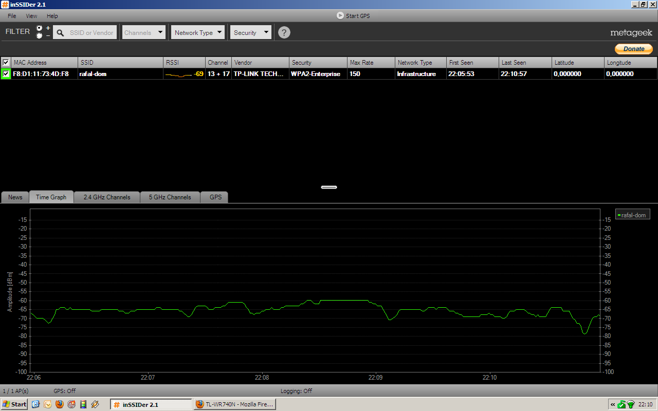

    Witam posiadam router TP-LINK TL WR740N a mój internet ma szybkość 4000Mbps na laptopie mam prędkość max ok 2500Mbps a na komputerze stacjonarnym jest ponad 4000Mbps. Próbowałem zmieniać zabezpieczenia sieci wifi nawet go wyłączałem, zmieniałem kanały i nic. nie wiem gdzie szukać problemu :/
    Pozdrawiam i z góry dzięki za pomoc.

    Zainstaluj program inSSIDer, zrób skanowanie, rezultaty w formie screen-a wrzuć na forum. Próbowałeś zmieniać kanał w routerze?

    Zmieniałem kanał ale nie sprawdzałem każdego.
    a tu screen
    Słaba prędkość przez wifi, przez kabel jest ok.

    Niestety poziom sygnału nie jest zbyt wysoki. Próbowałeś zmieniać protokół na 802.11g?

    Jakby nie patrząc masz jeszcze słaby sygnał, co może też mieć wpływ na szybkość łącza.

    A nie napisałeś wgl jaka jest odległość pomiędzy routerem a laptopem. Jakie ściany go dzielą jakiej grubości są. Przy WiFi nigdy nie osiągniesz tej samej jakości co na kablu. Nawet jeśli prędkość będzie prawie taka sama to będziesz doświadczał moc tak zwanych "freezów" w odczuwalnych w grach wymagających dobrego połączenia.
