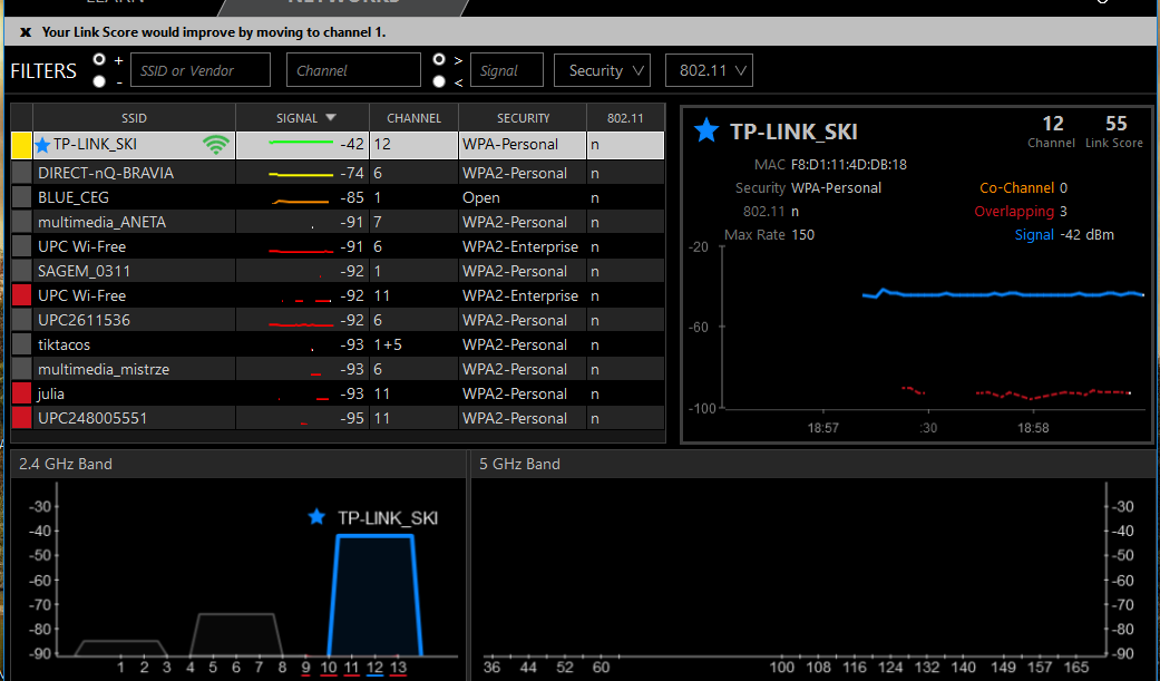

  • #14 16917111
    radek778
    Posty: 60
    Przepraszam za zwłokę, ale święta brak czasu itp. ale do rzeczy.
    Ustawiłem router na 40MHz, Tylko N ( mam jeszcze starego laptopa, którego czasem użytkuje i jestem ciekaw czy połączy się z siecią ale to sprawdzę później, kanał 11 . WPA2 PSK AES (bez TKIP).. I bardzo długo laptop łączył się z siecią i routerem, ale przy takim ustawieniu mam żądane 32Mb/s :D Chciałem insiderem zrobić ale kod licencyjny chciało. Ale jak w speed testach mam żądaną prędkość to już chyba damy sobie z tym spokój czy jednak coś jeszcze pozmieniać dla stabilności czy tam innych rzeczy:) ?
  • #15 16917157

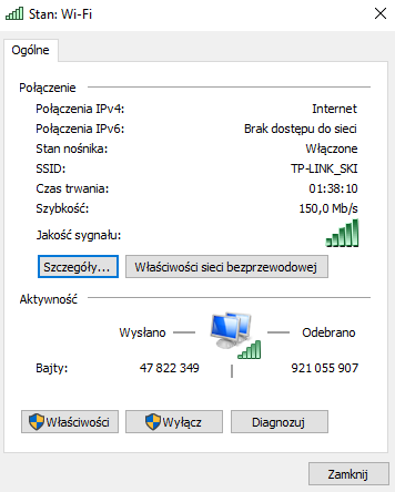

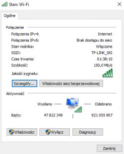

  • #18 16917359
    radek778
    Posty: 60
    o to chodzi? Niska prędkość Wi-Fi na routerze TP-Link WR740N przy umowie 30 Mb/s

    Ocena: 2525
    150Mbps czyli idealnie. W praktyce będzie od 50 do nawet blisko 100Mbps do użytku w zależności od "pogody i zachodniego wiatru" i braku ścian.

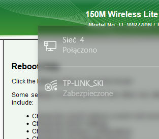

    Ok to dzięki wielkie za pomoc. A jeśli mój stary laptop nie połączy się z siecią? to przestawić tryb sieci z n na b? g? czy na mix tak jak było wcześniej? Czy w takiej opcji stracę tą prędkość na tym urządzeniu ?
    Mix b/g/n + może być potrzebne TKIP + 20MHz a na bardzo starym laptopie nawet WPA zamiast WPA2. Prędkość i wydajność na pewno spadnie bo WPA i TKIP nie są "spasowane" sprzętowo i programowo na prawie żadnym współczesnym routerze domowym.
    Ewentualnie wymiana karty wifi w starym laptopie na coś współczesnego.

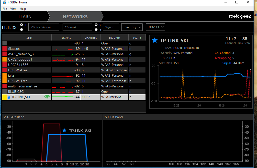

  • #24 16921943
    KOCUREK1970
    Specjalista Sieci, Internet
    Posty: 35721
    Pomógł: 3867
    Ocena: 5500
    Twoja sieć pracuje na kanale 11 (tak samo jeszcze 3 inne sieci!) - zmień nr kanału, omijając kanał nr 1,6, 11.
  • #25 16922138
    radek778
    Posty: 60
    No ale to jest paranoja, bo sprawdzałem ostatnio i na początku wziąłem taki nr którego nikt nie ma. A teraz raptem wszystkie mają 11 , może mają zmienne kanały? Bo co mam zmieniać codziennie kanał.
    #26 16922148
    KOCUREK1970
    Posty: 35721
    Pomógł: 3867
    Ocena: 5500
    Nie - kanał 1, 6, 11 wynika ze specyfiki pasma 2,4 GHz i liczby kanałów z odstępem między kolejną siecią. W paśmie 2,4 GHz mogą istnieć fizycznie TYLKO 3 sieci wifi (dla reszty nie ma tam miejsca).
    Dużo operatorów też właśnie kanał 1, 6, 11 ustawia w swoich sprzętach.
  • #27 16922318
    radek778
    Posty: 60
    Tak może zostać? czy coś jeszcze kminić? Niska prędkość Wi-Fi na routerze TP-Link WR740N przy umowie 30 Mb/s
  • #28 16922332

  • #29 16923952
    radek778
    Posty: 60
    Strony na pewno się szybciej wczytują, prędkość pobierania podskoczyła. Więc z efektów jestem zadowolony. Dzięki Panowie za pomoc, sugestie i cierpliwość;) Pozdrawiam.
