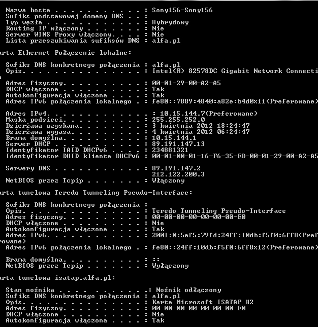

    Witam. Mam problem z konfiguracja routera pod kablówkę. Technicy spisywali adres mac mojej karty sieciowej także jestem pewien, że filtrują internet po mac'u. Próbowałem ustawiać w routerze, ale nadal nie działa.
    Asus RT-G32 - jak skonfigurować router z filtrowaniem MAC? Asus RT-G32 - jak skonfigurować router z filtrowaniem MAC?
    Proszę o pomoc. Z góry dzięki.

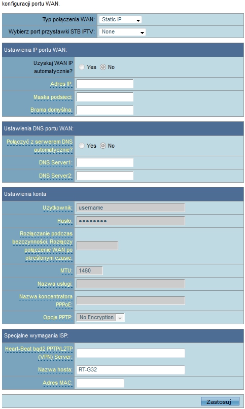

    Ustaw aby router uzyskiwał adres I automatycznie (DHCP) i sklonuj adres MAC karty sieciowej na port WAN routera.

    Już tak robiłem, niestety nie działało. Już sobie poradziłem, dzięki.
