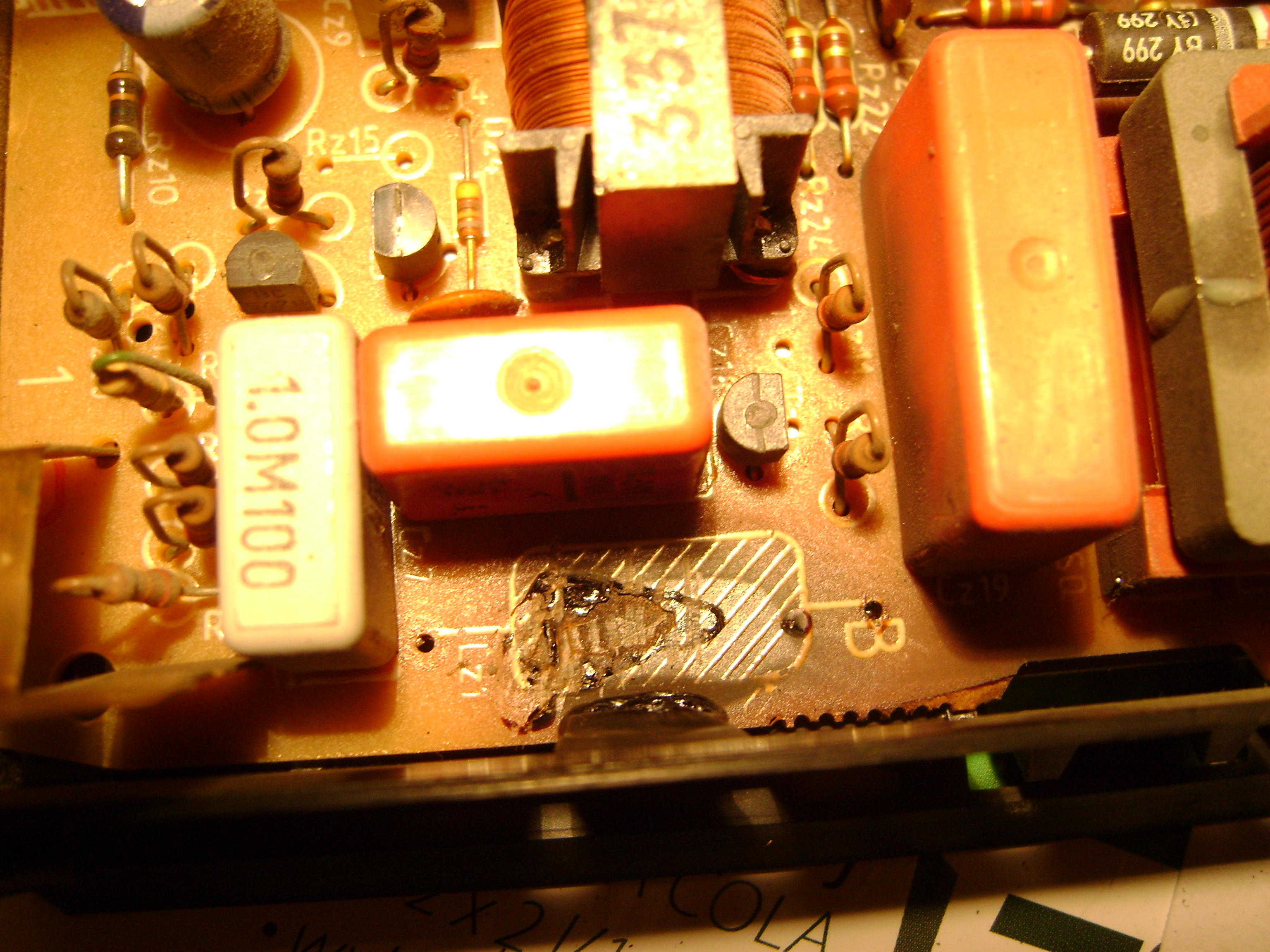

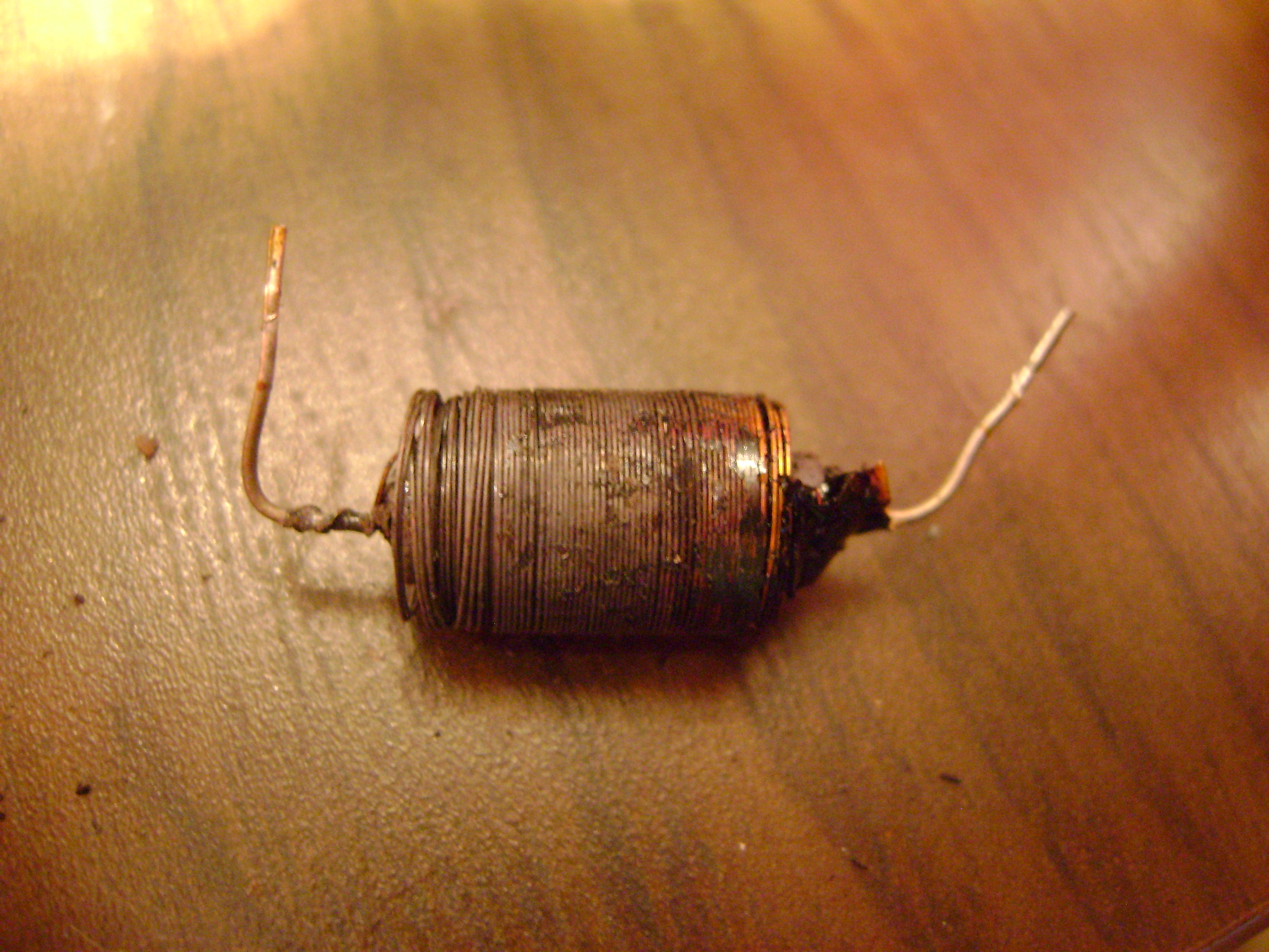

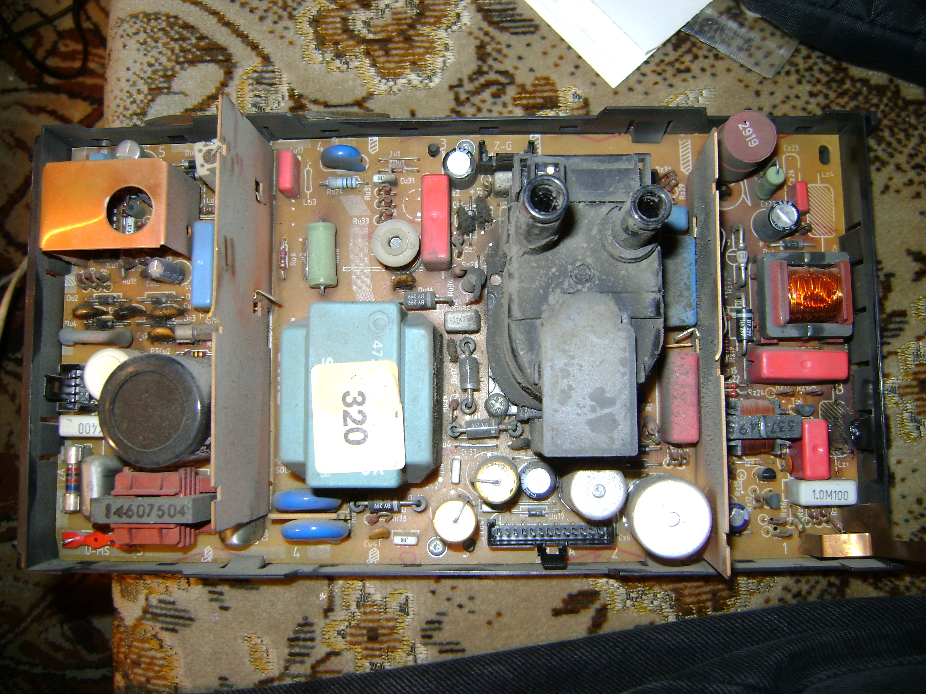

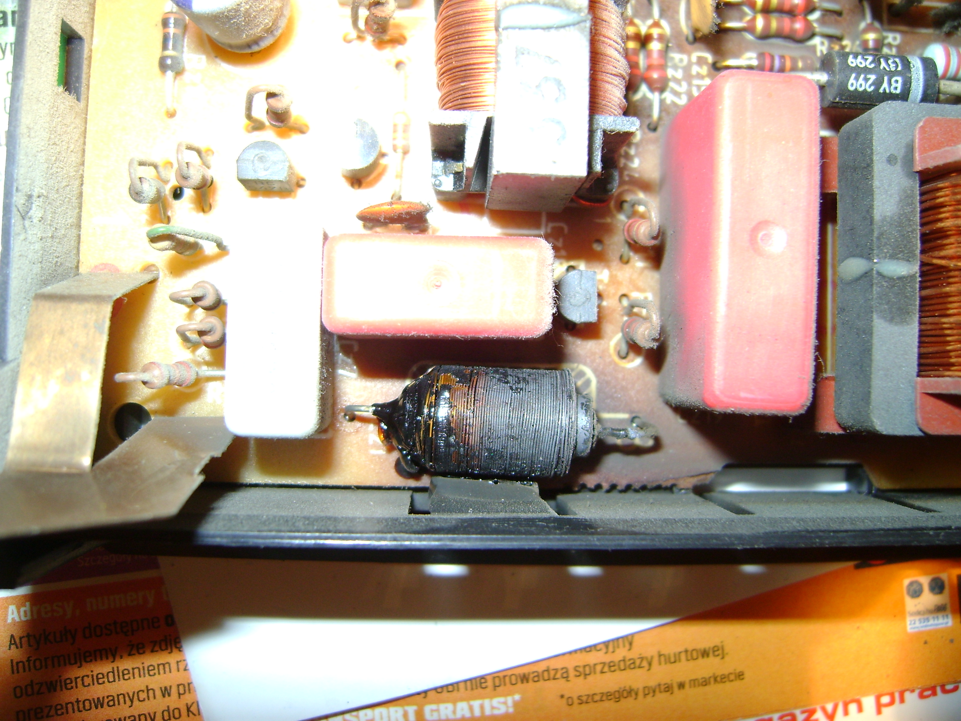

    Witam, wszystkich forumowiczów, dziś w tv Universum ft 7174 padło mi odchylanie poziome pojawiła się pionowa kreska na środku kineskopu, przejrzałem płytkę WN po prawej stronie tv i znalazłem spaloną cewkę opisaną na płytce jako Lz1. Niestety cewka całkowicie się spaliła i nie jestem w stanie odczytać z niej żadnych informacji. Cała płytka jest opisana jako PW3. Mam więc wielką prośbę jeśli ktoś się spotkał z tym problemem lub zna symbol tej cewki to bardzo proszę o pomoc bo inaczej czekają mnie święta bez telewizora... poniżej zamieszczam zdjęcia płytki WN oraz poległej cewki. Z góry dziękuję za wszystkie posty.

    Inaczej, będzie z głowy skutek, ale przyczyna nadal widnieje. Jakie to drugie zdjęcie ciekawe, i jak dobrze widać to coś... :wink:
    Z doświadczenia, mała regeneracja zasilacze też by się przydała.

    Witam ponownie. Wymieniłem uszkodzony kondensator, jednak wtedy przestało uruchamiać się trafo, po zmierzeniu pozostałych elementów zasilacza znalazłem uszkodzoną diodę zenera. Po jej wylutowaniu trafo wystartowało odchylanie sie pojawiło, jedynie obraz jest zwężony po obu stronach - domyślam się że to brak cewki. Rozumiem że jak wstawię sprawną diodę i cewkę wszystko będzie ok. Czy dobór cewki pozostaje mi na zasadzie metody prób i błędów czy zacząć od jakiejś przybliżonej wartości.

    Zacząć od zaniesienia TV do warsztatu. Nie ta cewka jest przyczyną zawężonego obrazu. Da się to naprawić, ale trzeba wiedzieć jak działa TV.
