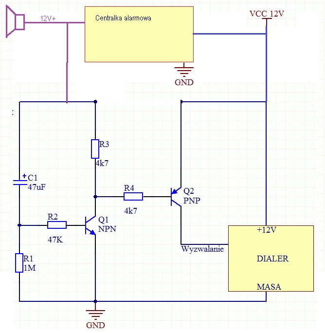

    Czytalem juz troche tematow na elektrodzi i jest wiele podobnych, ale kazdy opisu troche inny problem. Mozliwe tez ze nie znalazlem wlasciwego bo szczerze mowiac nie wiem do konca jak nazwac takie urzadzenie.
    Szukam ukladu, chodzi o prostote, ktory by podal tylko impuls lub "zamknal" obwod na sekunde do kilkunastu sekund, to nie jest az tak wazne.
    Posiadam domowy alarm oraz urzadzenie,ktore moze mnie powiadomic na telefon w razie aktywacji alarmu.
    Urzadzenie to mozna wzbudzic miedzy innymi poprzed polaczenie "+" z zasilania urzadzenia z jednym z wyjsc w tylniej plytce. Mozna tez poprostu podac + na to to wyjscie, jesli uzywamy tego samego zrodla zasilania.
    Juz myslalem ze pojdzie latwo, bo chcialem to urzadzenie podlaczyc pod ten sam zasilacz jak alarm (mam zasilacz wiekszej mocy) i w wykorzystac zasilanie syrenki do aktywowania tegoz autodialera.
    Niestety okazalo sie ze autodialer nie zostanie wzbudzony dopoki jest podawany + na wyjsciu. Potrzebny jest tylko impuls.
    Tak wiec idea urzadzenia, polega na tym ze mimo iz zasilanie na syrence bedzie trwalo do 20 minut, to na autodialera pojdzie tylko impuls na poczatku
    Mam taki schemat jak na fotce.
    Wlacznik impulsowy / impulsowy aktywator alarmu / sekundowy zamykacz obwodu
    Czy po adaptacji go na 12-16V udalo by sie to wykorzystac?[(przy okazji, czy wystraczy opornik na wejsciu, czy lepiej zmienic wartosci poszczegolnych opornikow w ukladzie (przypuszczam ze tylko tego 47k(na wiekszy) oraz 100ohm na jakis 470 zeby diody nie spalic)]?
    Dioda w ukladzie nie jest mi potrzebna, ale moze zostac. Natomiast pytanie moje by brzmialo, czy wystarczy podlaczyc sie w miejsce zaznaczone czerowna kropka (opcja1) i polaczyc to do wyjscia dialera (czy to wciaz bedzie sterowanie plusem) czy tez trzeba by zrobic cos jak w opcji 2.
    Z gory dziekuje za wszelkie sugestie.
    (zalaczony schemat zostal zapozyczony z darmowej e-ksiazki "200 Transistor Circuit by Colin Mitchel"
    (przepraszam za brak polskich liter)

    Na wyjściu prosty układ różniczkujący i po kłopocie. W "google" jest pełno materiałów na ten temat.

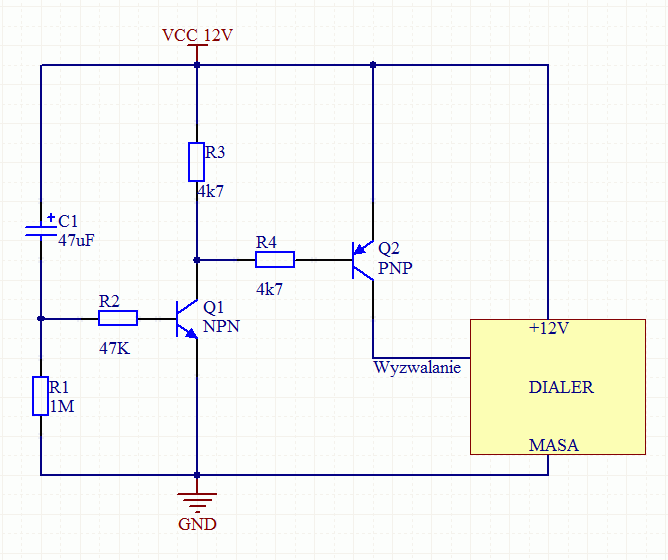

  • #3 10755564
    akajarz
    Posty: 533
    Pomógł: 52
    Ocena: 94
    Taki układ jak zrobiłeś nie będzie ci działał, baza drugiego tranzystora jest połączona bezpośrednio z masą więc niby co by ja miało wysterować?
    Spróbuj taki jak na załączonym rysunku.

  • #4 10755972
    jangcy80
    Posty: 65
    Ocena: 5
    Wielkie dzieki.
    Tak dla upewnienia - czy twoj uklad wkomponowany w mój system (jak na obrazku) bedzie dzialal i czy na wyzwoleniu dialera pojawi sie tylko krotki (oczywiscie zalezny od zdaje sie opornika (1M) lub pojemnosci kondensatora) impuls (+)
    (wszystkie urzadzenia korzystaja z tego samego zrodla zasilania)

  • #5 10756124
    akajarz
    Posty: 533
    Pomógł: 52
    Ocena: 94
    Jeżeli ten głośnik jest piezo z własnym generatorem, zasilany z 12V to układ powinien działać w takiej konfiguracji jak narysowałeś.
  • #6 10756364
    jangcy80
    Posty: 65
    Ocena: 5
    Głośnik, a w zasadzie syrenka to taka dość typowa syrenka, podobna do używanych w alarmach samochodowych. Działa po podaniu 12V, więc musi mieć wbudowany generator. W moim przypadku zasilanie na syrenkę (12V) podawane jest z centralki.
    Dzięki....tak więc biorę się za montowanie...i jak skończę to dam znać.
