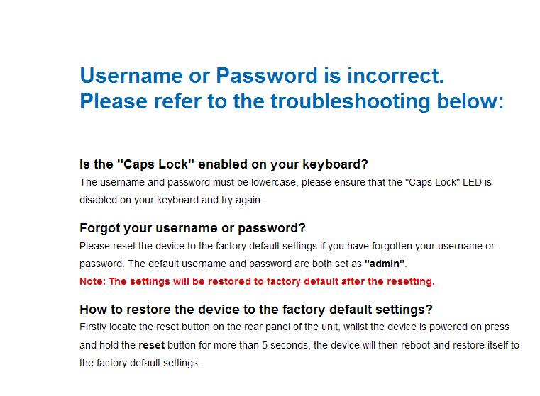

    Witam mam taki problem podczas instalacji routera jak na zdjęciu internet działa normalnie wi-fi tez ale nie mogę skonfigurować
    Router TP-link i internet w toya.net nie mogę dokończyć konfiguracji

    Model kablowy CISCO cable modem 2100 a router to TP-link TL-WR740N (router nowy ze sklepu) Gdy próbuje wsiać "http://192.168.0.1/" pokazuje się tak jak na foto :

    Podłącz komputer bezpośrednio pod modem dostawcy, wrzuć screen-a z komendy ipconfig /all.

    Nie mogę się zalogować na stronę konfiguracyjną...
