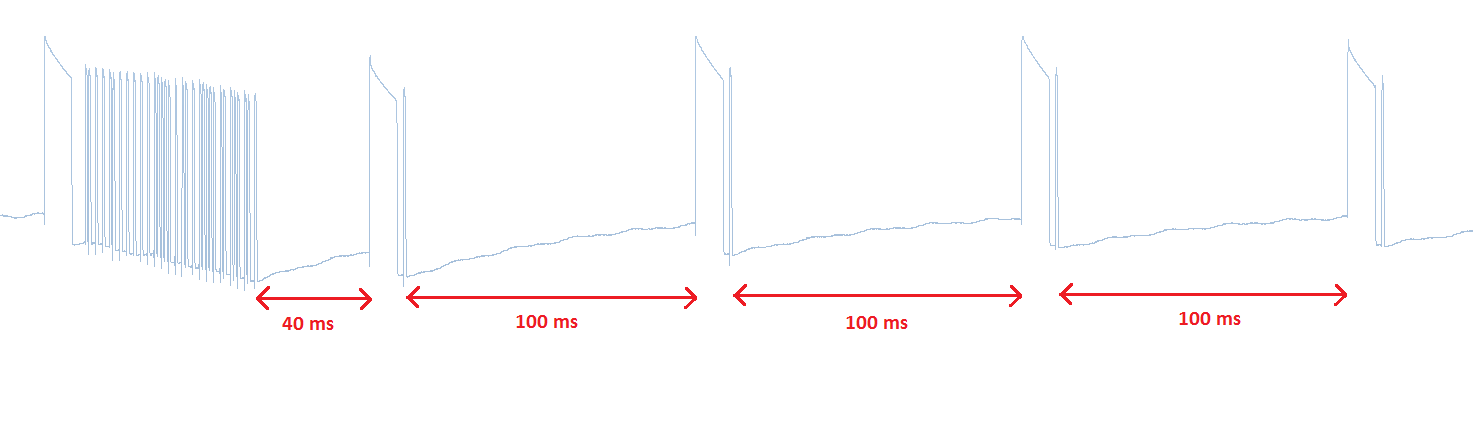

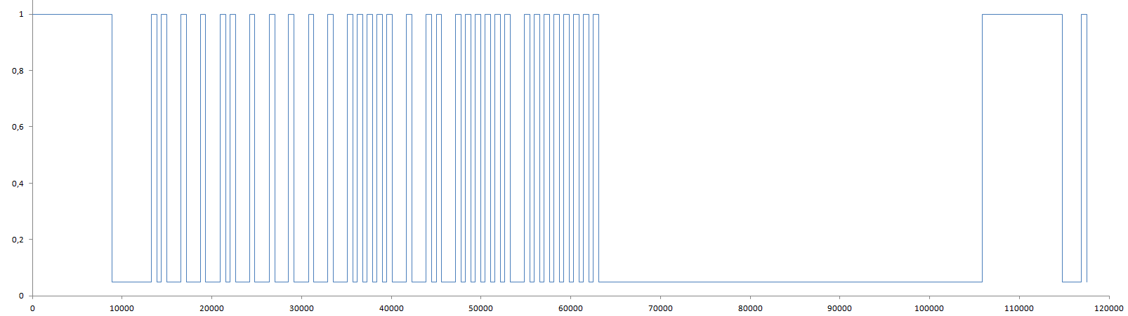

    Wykres przebiegu z Twojego kodu, może ktoś coś zauważy:
    Jak zasymulować przytrzymanie przycisku pilota IR NEC 38kHz na Arduino?
    @Edit
    Przyszło mi jeszcze do głowy, że dla dużych czasów funkcja opóźniająca w mikrosekundach tak naprawdę wywołuje funkcję opóźniającą w milisekundach, co może jakoś wpłynąć na dokładność opóźnienia. Nie wiem czy jest tak samo w nakładce do Arduino.
    Mam tu na myśli to najdłuższe opóźnienie od końca kodu przycisku do początku kodu opóźnienia (trwające 42740 us). Ono teoretycznie powinno trwać 40 ms. Jeśli poprzednie porady nie zadziałają, to może spróbuj wpisać tam 40000, albo też rozbić tego długiego delaya na kilkanaście krótkich.

    Racja, we wcześniejszym poście wprowadziłem Cię w błąd. Odstęp między kodem przycisku a pierwszym sygnałem powtórzenia to 40 ms, ale między każdymi kolejnymi sygnałami powtórzenia odstęp to już 100 ms. Tyle właśnie powinna być równa ta "dłusza chwila", o ile dobrze zrozumiałem to co napisałeś.
    Mam nadzieję, że zadziała.
