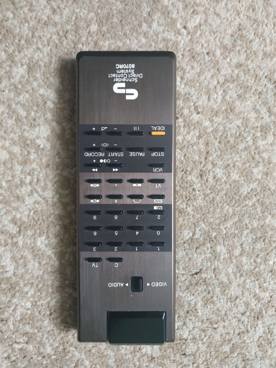

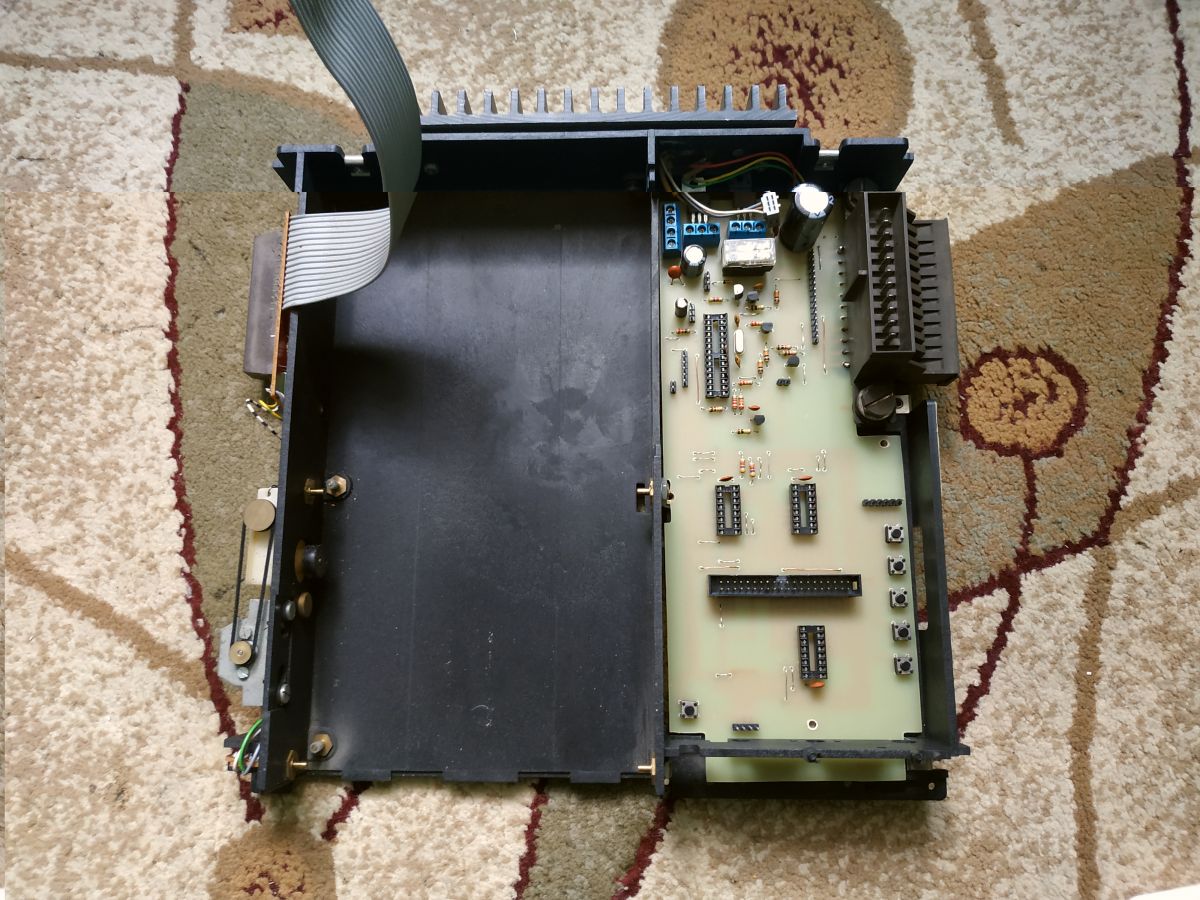

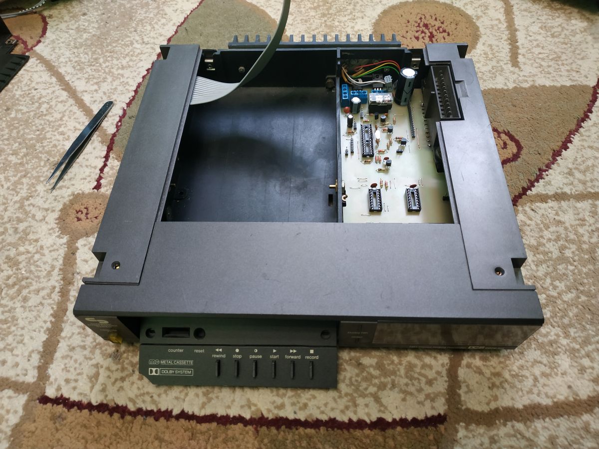

    Witam wszystkich mam problem z Arduino i pilotem IR.

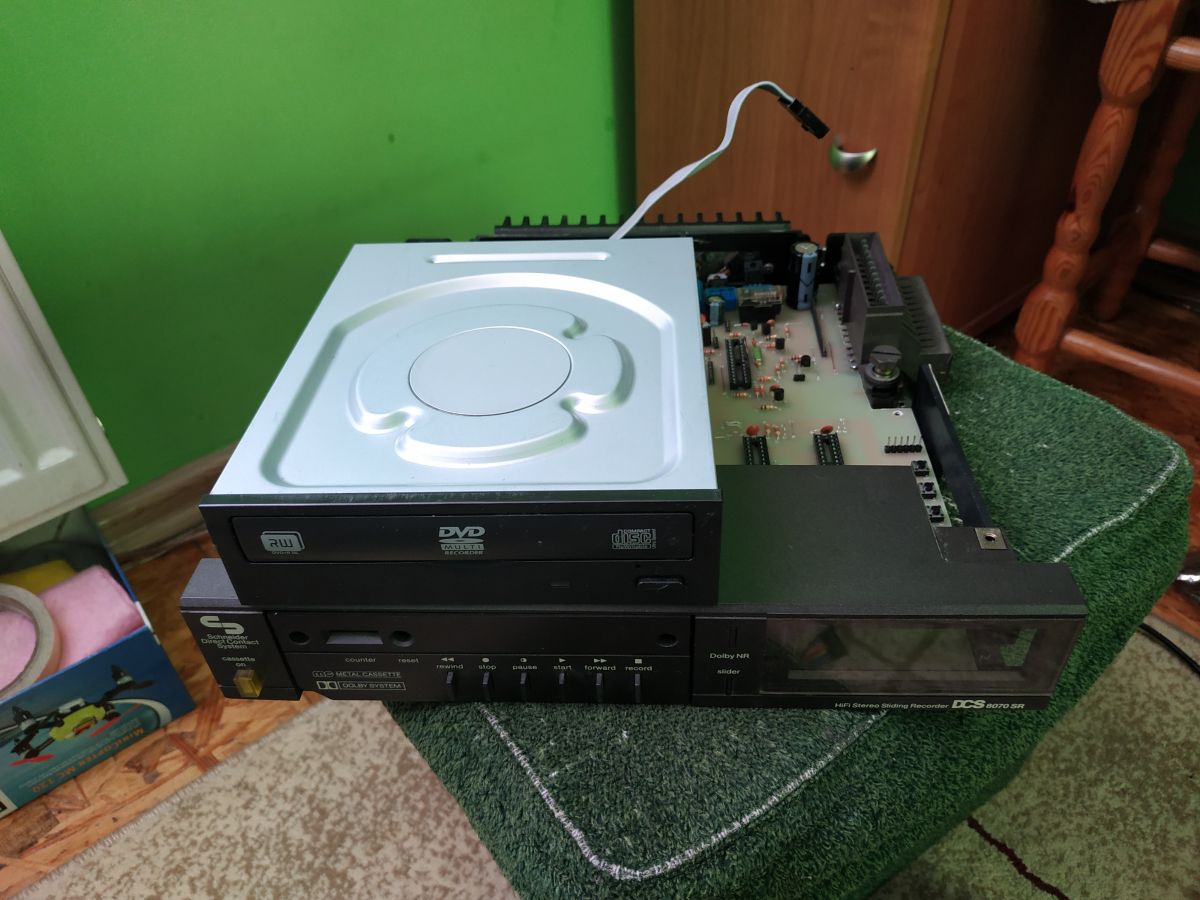

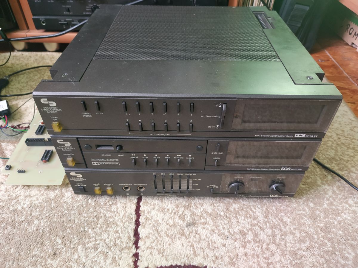

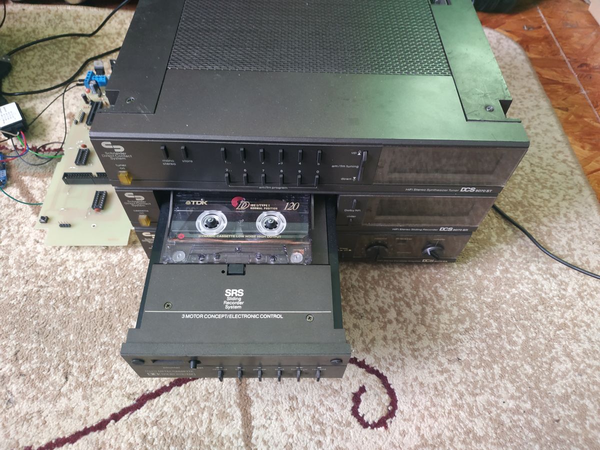

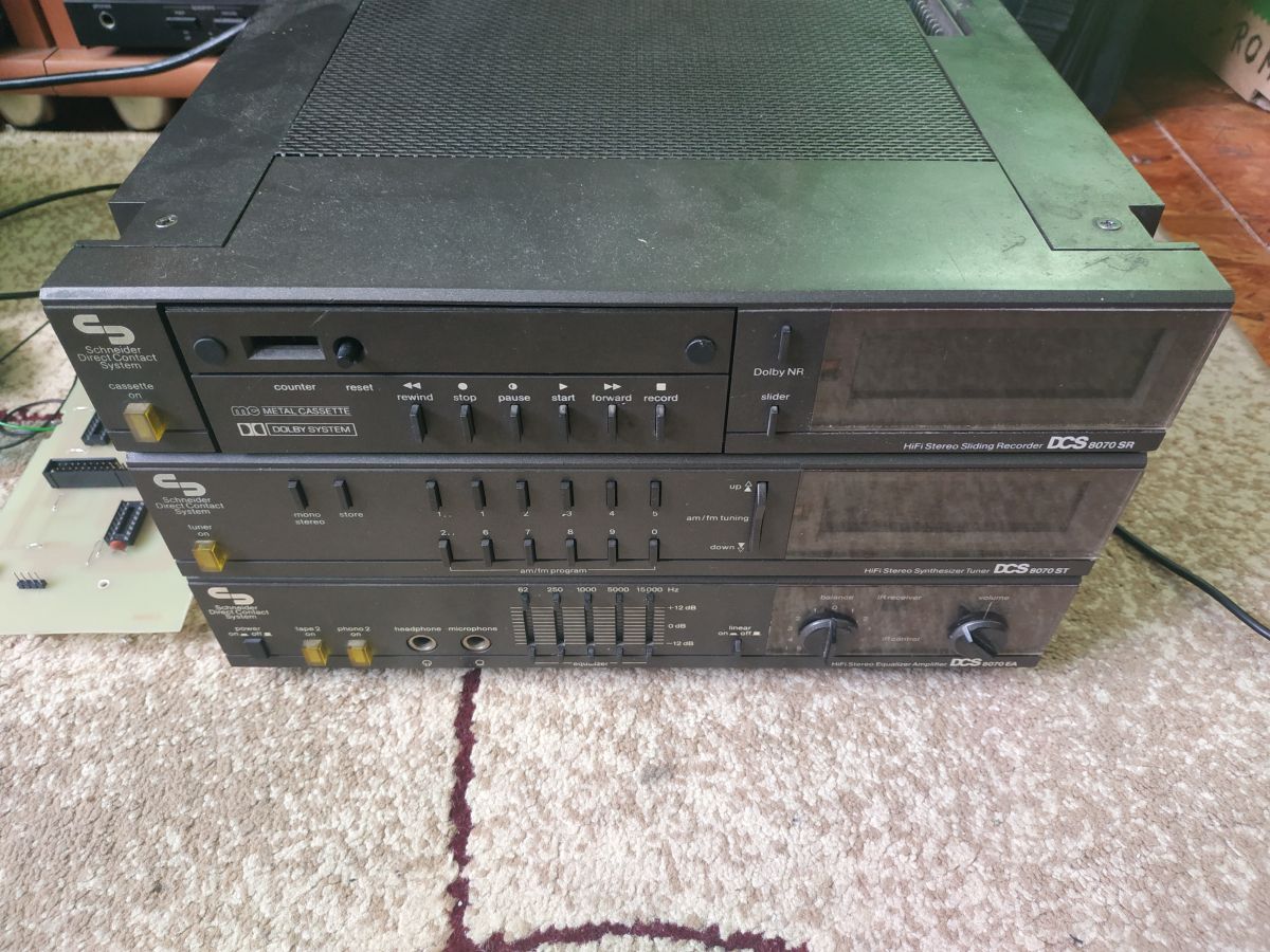

    A mianowicie mam pilota od starego sprzętu audio teraz buduję do tego sprzętu retro odtwarzacz CD i chciałbym sterować go oryginalnym pilotem.
    Przechwycanie ramki pilota bez standardu nadawania IR poprzez Arduino
    Problem w tym że ten pilot nie nadaje w żadnym znanym standardzie obsługiwanych transmisji, biblioteka IRremote w Arduino nie wykrywa danych.

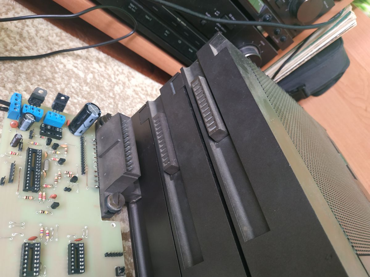

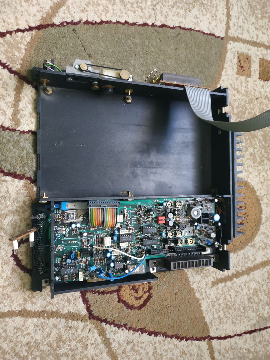

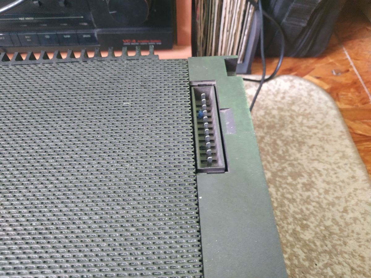

    Spróbowałem na piechotę, jako że w sprzęcie jest odbiornik podczerwieni jako metalowa puszka dosyć duża w środku pewnie elementy wzmacniacza sygnału na tranzystorach.
    Z odbiornika wychodzą trzy przewody zasilanie wyjście i masa, odbiornik zasilany jest napięciem 12V i wyjście linia out też jest na logice 12V.

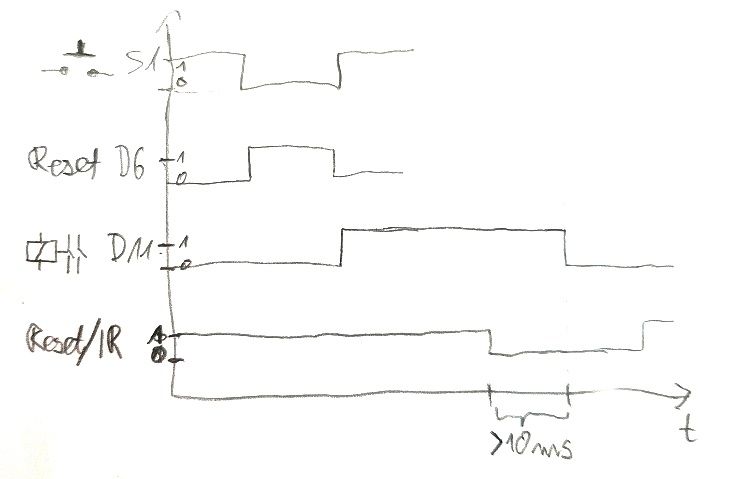

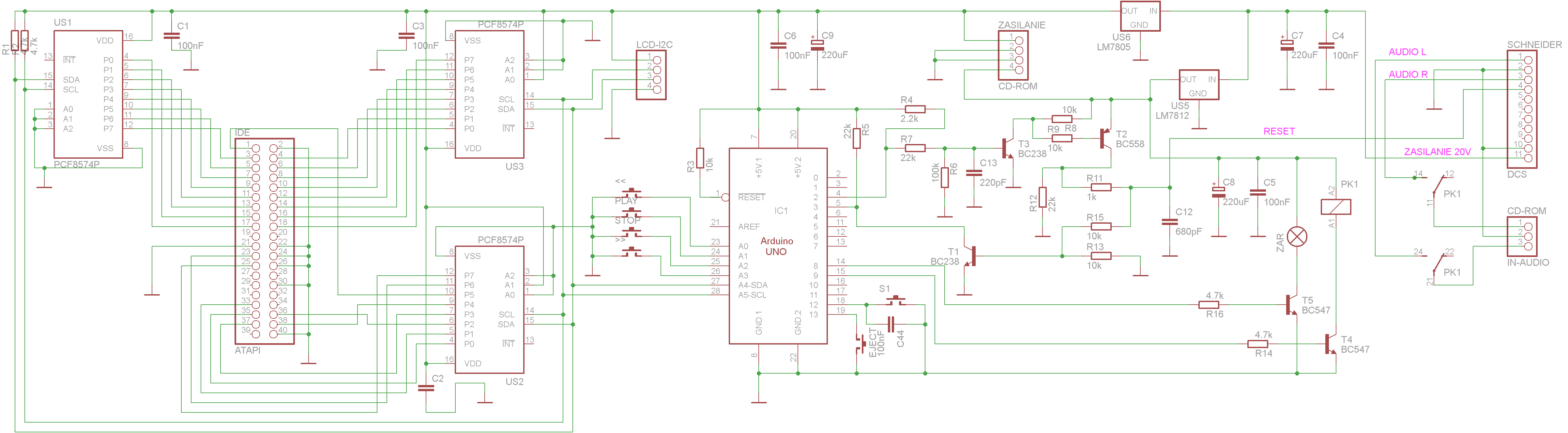

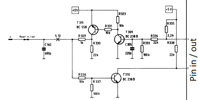

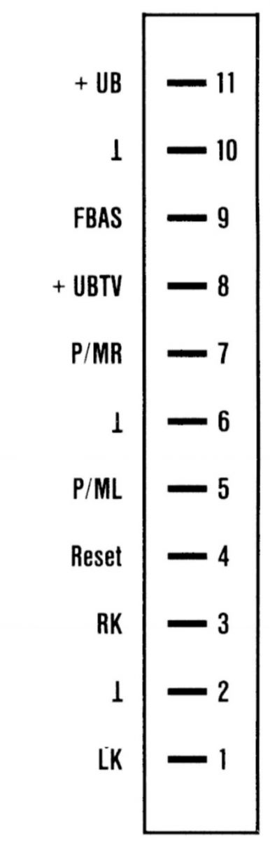

    Podpatrzyłem jak to jest zrobione w oryginale np przy magnetofonie i skopiowałem układ formowania impulsów dla moich potrzeb. Oto schemat.
    Jak widać szyna resetu jest dwukierunkowa odbiór pilota jest na rysunku na pinie 9 Arduino i jest to zanegowany sygnał więc na szynie resetu po lewej stronie normalnie panuje 0V czyli stan niski, po stronie Arduino jest to za tranzystorem BC238 użytym jako negator panuje stan wysoki 5V pin podciągnięty zewnętrznym rezystorem 2.2k do zasilania Arduino 5V - to jest stan normalny.
    Teraz gdy naciskamy pilota na szynie resetu pojawiają się szpilki 12V ale to mnie mniej interesuje, bardziej interesuje mnie to co dzieje się na pinie Arduino. Podłączyłem zatem analizator stanów logicznych i przechwytuję, no i są ramki na logice 5V. Poniżej screen.

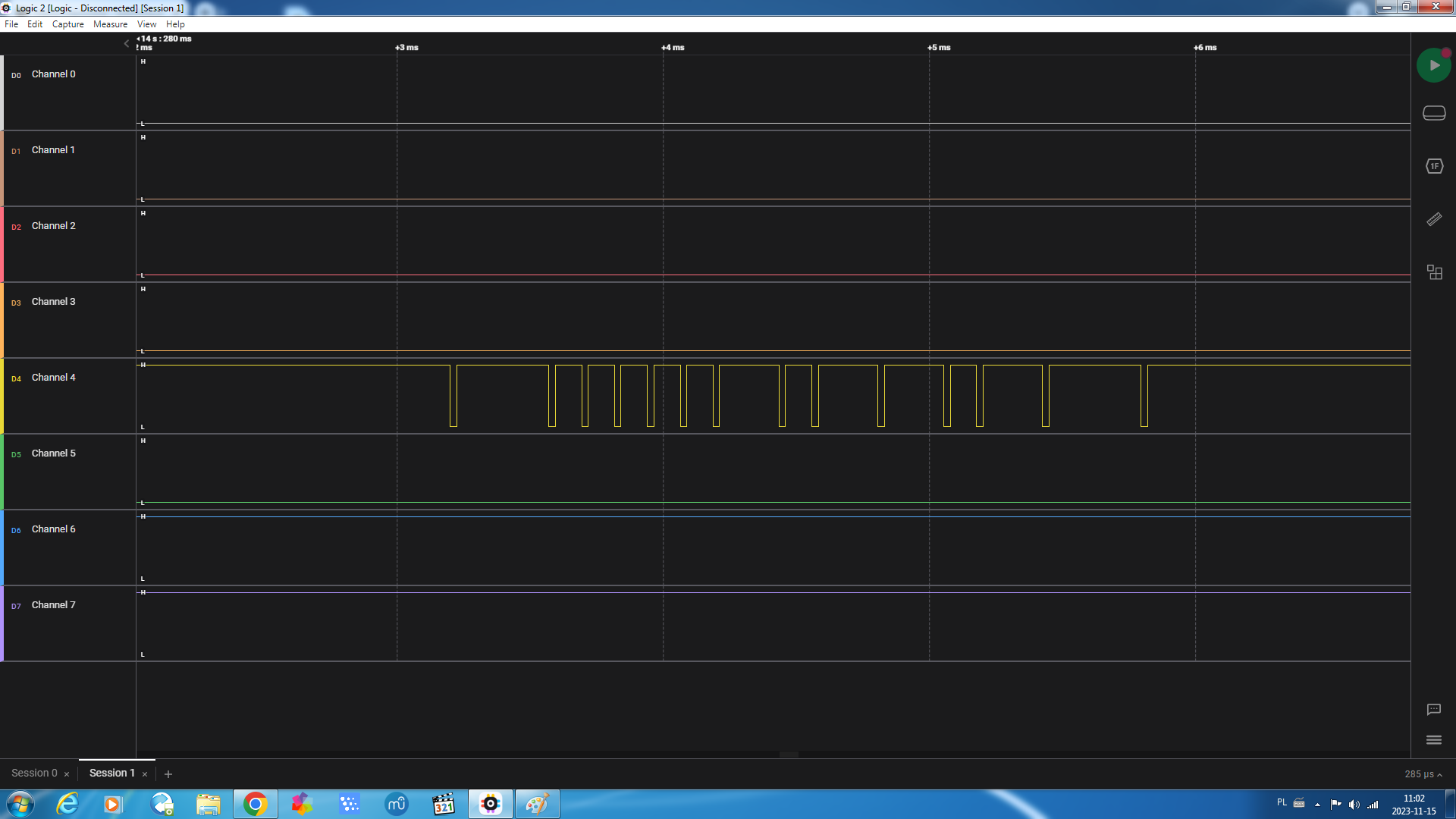

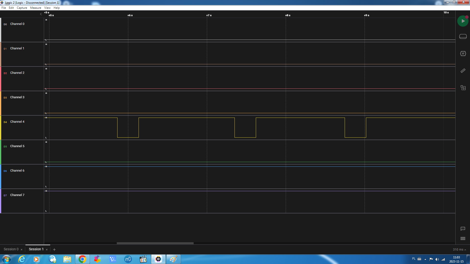

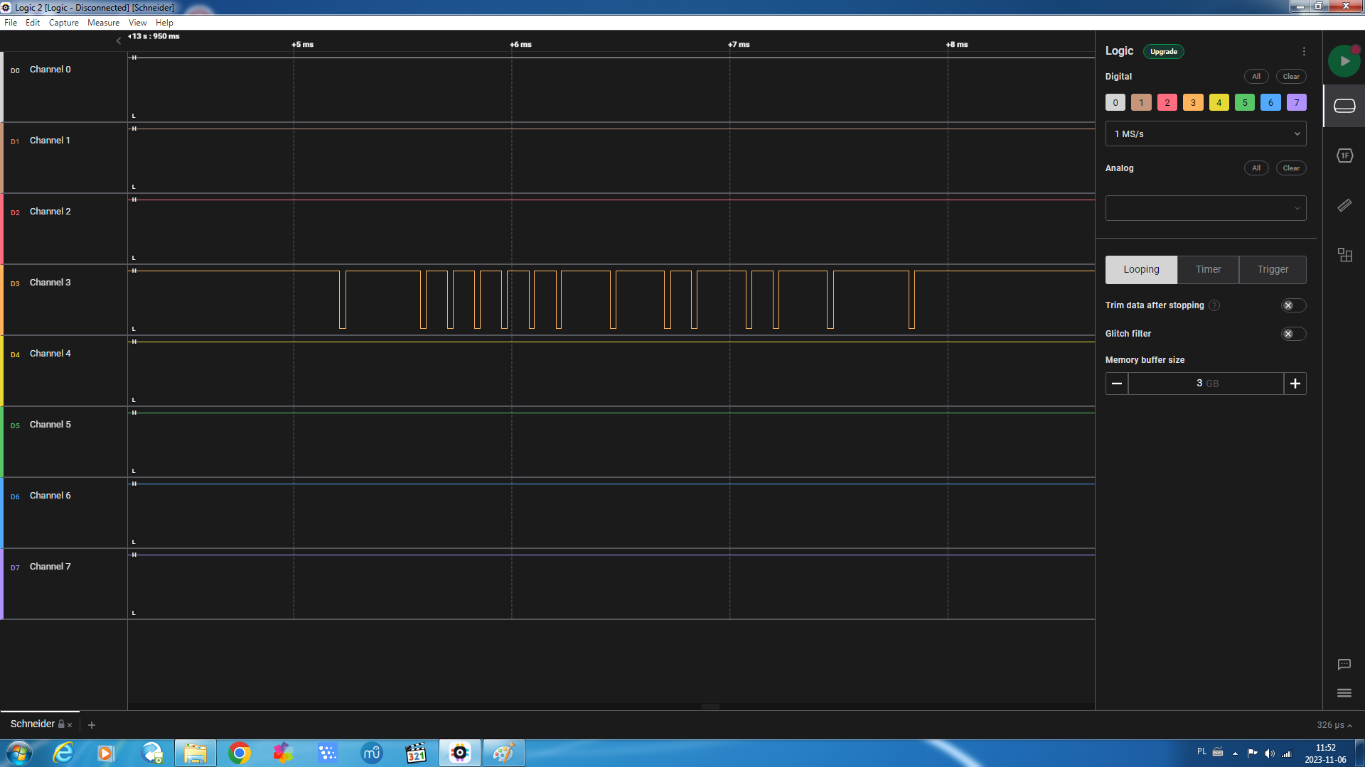

    Jak się przyjrzeć temu to widać krótkie impulsy logiczne 0V oraz długi inicjujący początek transmisji potem dane oraz długi kończący transmisję.
    Czasy tych stanów poniżej.
    Przechwycanie ramki pilota bez standardu nadawania IR poprzez Arduino Przechwycanie ramki pilota bez standardu nadawania IR poprzez Arduino Przechwycanie ramki pilota bez standardu nadawania IR poprzez Arduino

    Czasy te w żaden sposób nie odpowiadają ramce, pytanie do Was. Gdzie jest problem jak odczytać poprawnie ramkę z tego pilota i zapisać np do tabeli.
    Patrząc na powyższą ramkę można by długim sygnałem wyszukiwać ciągu po odnalezieniu długiego około 340us sygnału logicznego 1 spisywać do tabeli kolejne sygnały z przedziału około 100us jako 0 i z przedziału 200us jako 1 taki ciąg sygnałów potem już bez problemu można by było wykorzystywać do sterowania funkcjami programu.
    Pytanie jest zasadnicze czemu wszystkie czasy mi nie wyświetla na serial monitorze.
    Może ktoś by mi pomógł i napisał prosty programik aby przechwycał dane w powyższy opisany sposób ?

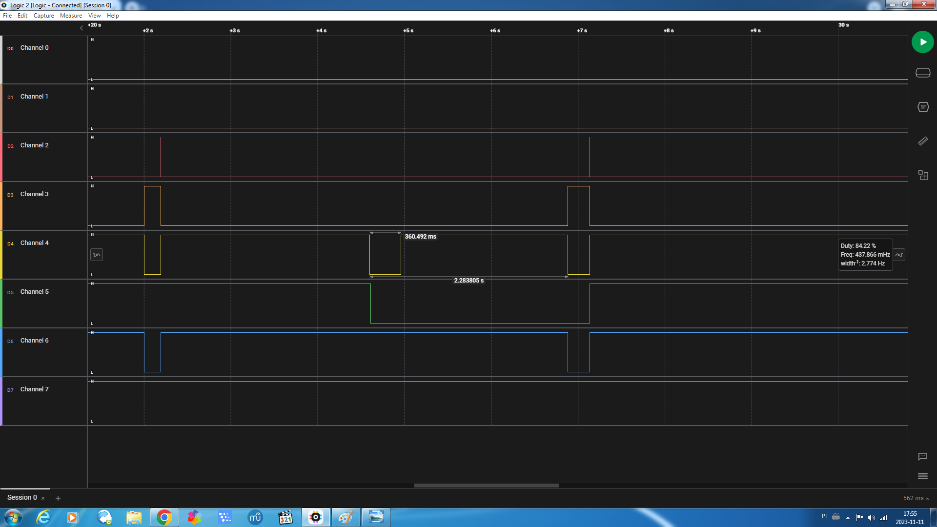

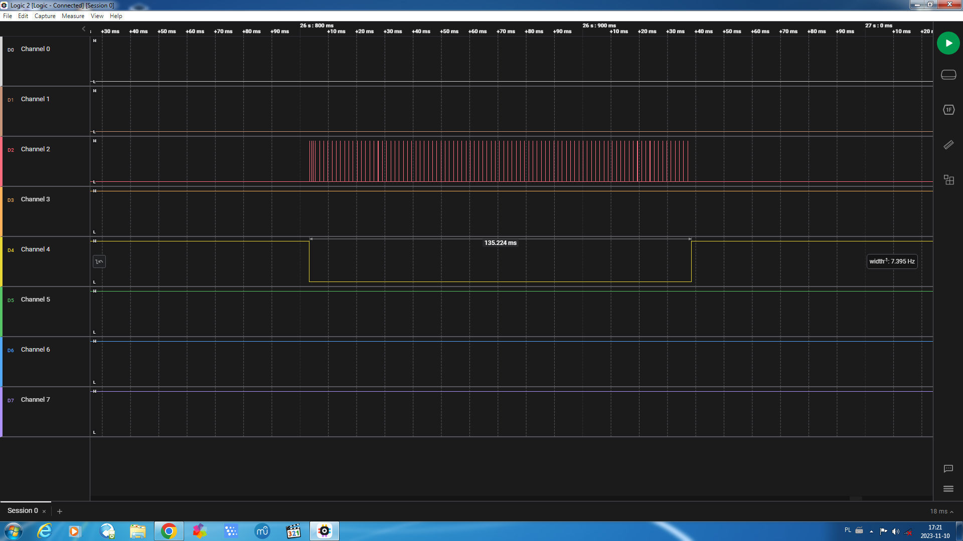

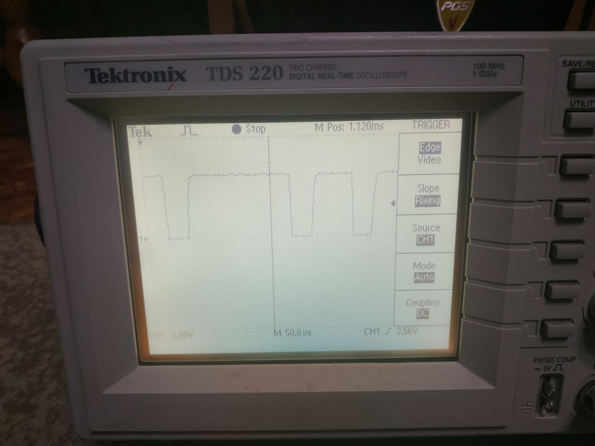

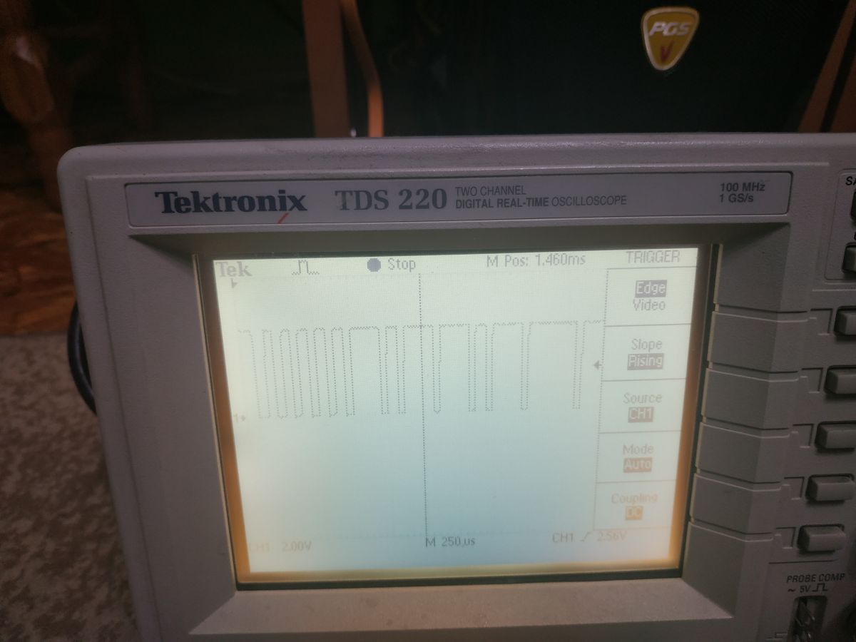

    Jutro z rana zrobię zdjęcie całej teraz mam tylko takie jeszcze.
    Oscyloskop Tektronix TDS 220 pokazujący przebieg sygnału.
    A tak zapytam co ma nośna do tego skoro odbiornik wypluwa sygnał zero-jedynkowy o znanych mi czasach trwania, czasy te są stabilne różnią się najwięcej kilka us.
    Zastanawia mnie czemu Arduino tego poprawnie nie rozpoznaje, gdyby coś siało byłoby to widać na oscyloskopie ?
    Pozdrawiam...

    Gdyby odbiornik przepuszczał nośną była by widoczna ma oscyloskopie jest do 100Mhz a tam nic nie widać tylko impulsy o określonych czasach us.
    Co do bibliotek aż tak bardzo nie analizowałem w jaki sposób one odbierają impulsy ale program oparty tylko na funkcji pulseIn nie używa żadnej biblioteki z serii remote a też nieprawidłowo pokazuje..
    Nie rozbierałem tego odbiornika, ale wydaje się być z układem który formuje gotowe impulsy o znanych czasach co widać na oscyloskopie i analizatorze.
    Pytanie czemu pulseIn ich nie widzi wszystkich ? Omijając już biblioteki z serii remote.

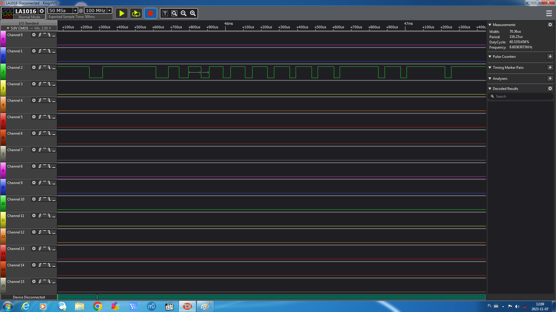

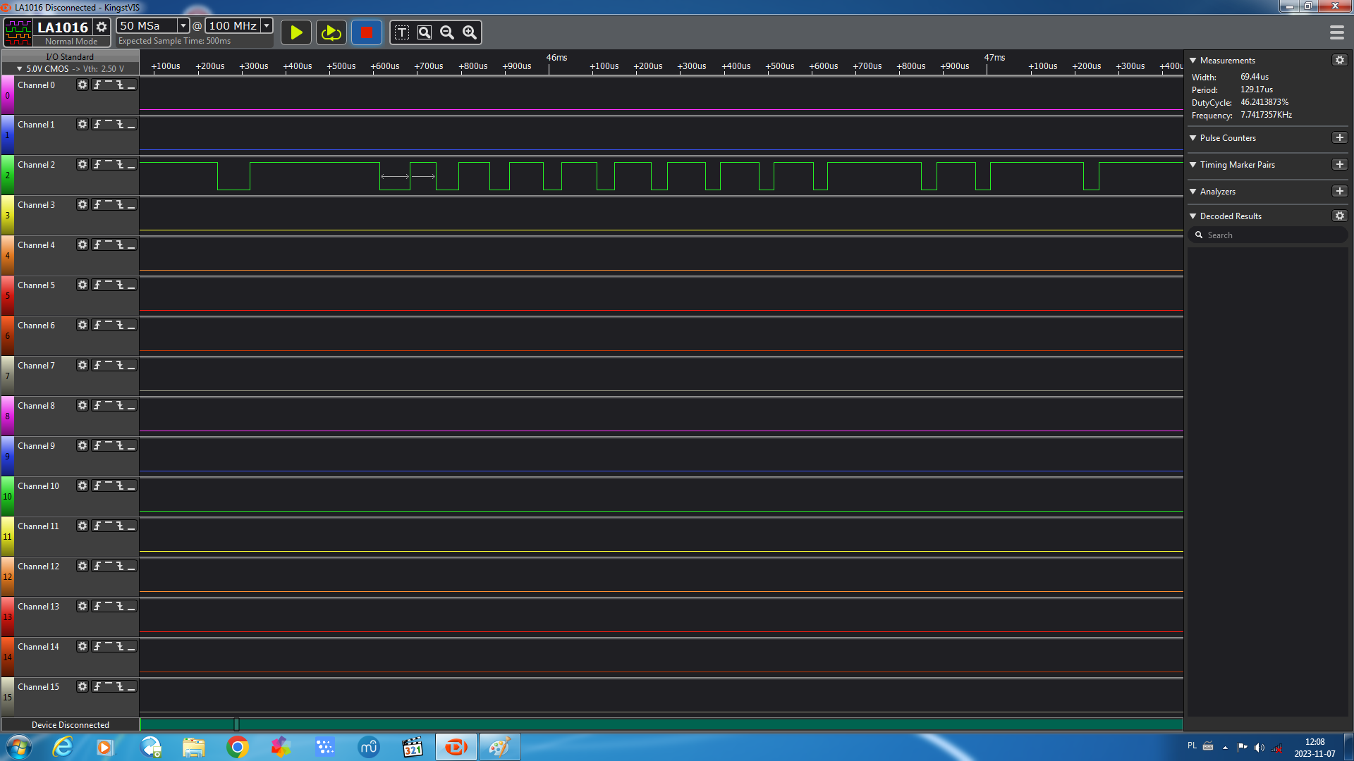

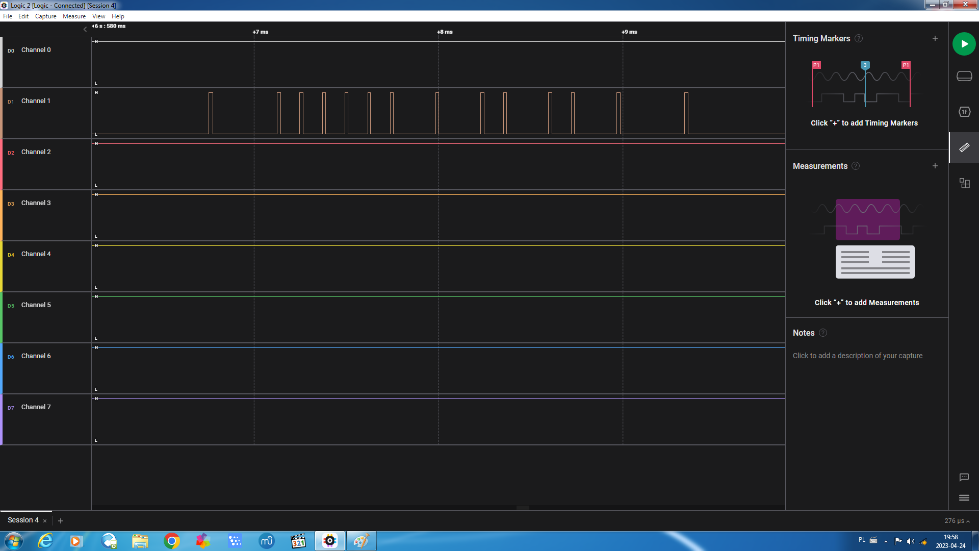

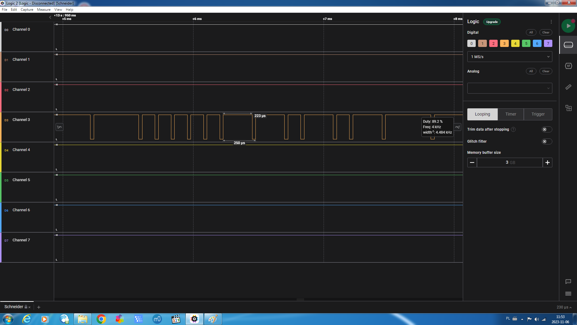

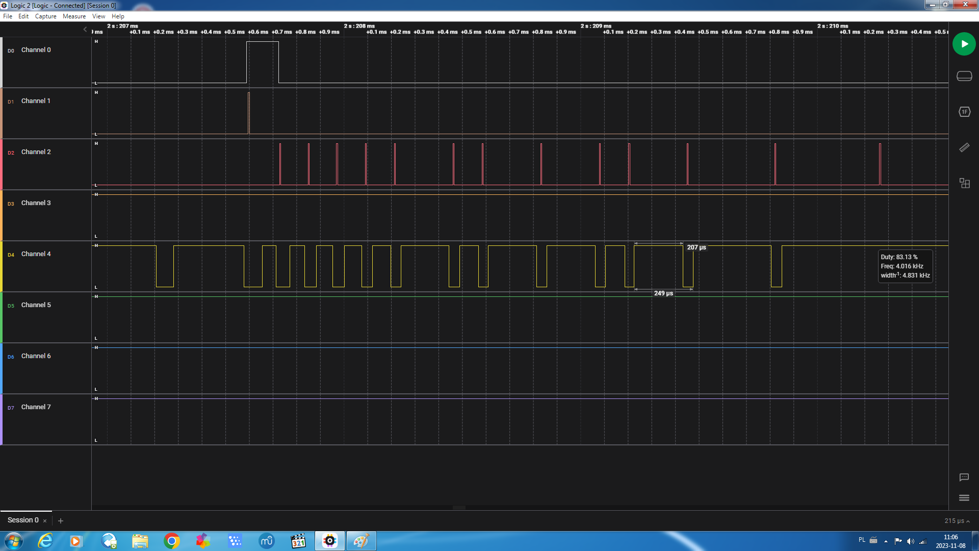

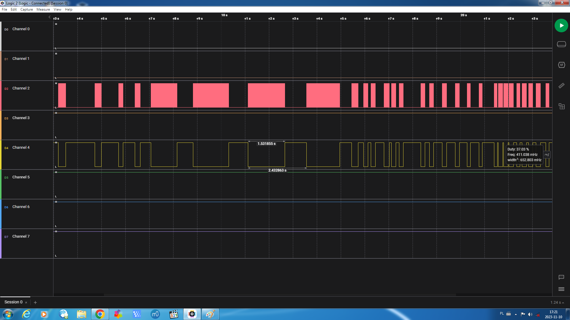

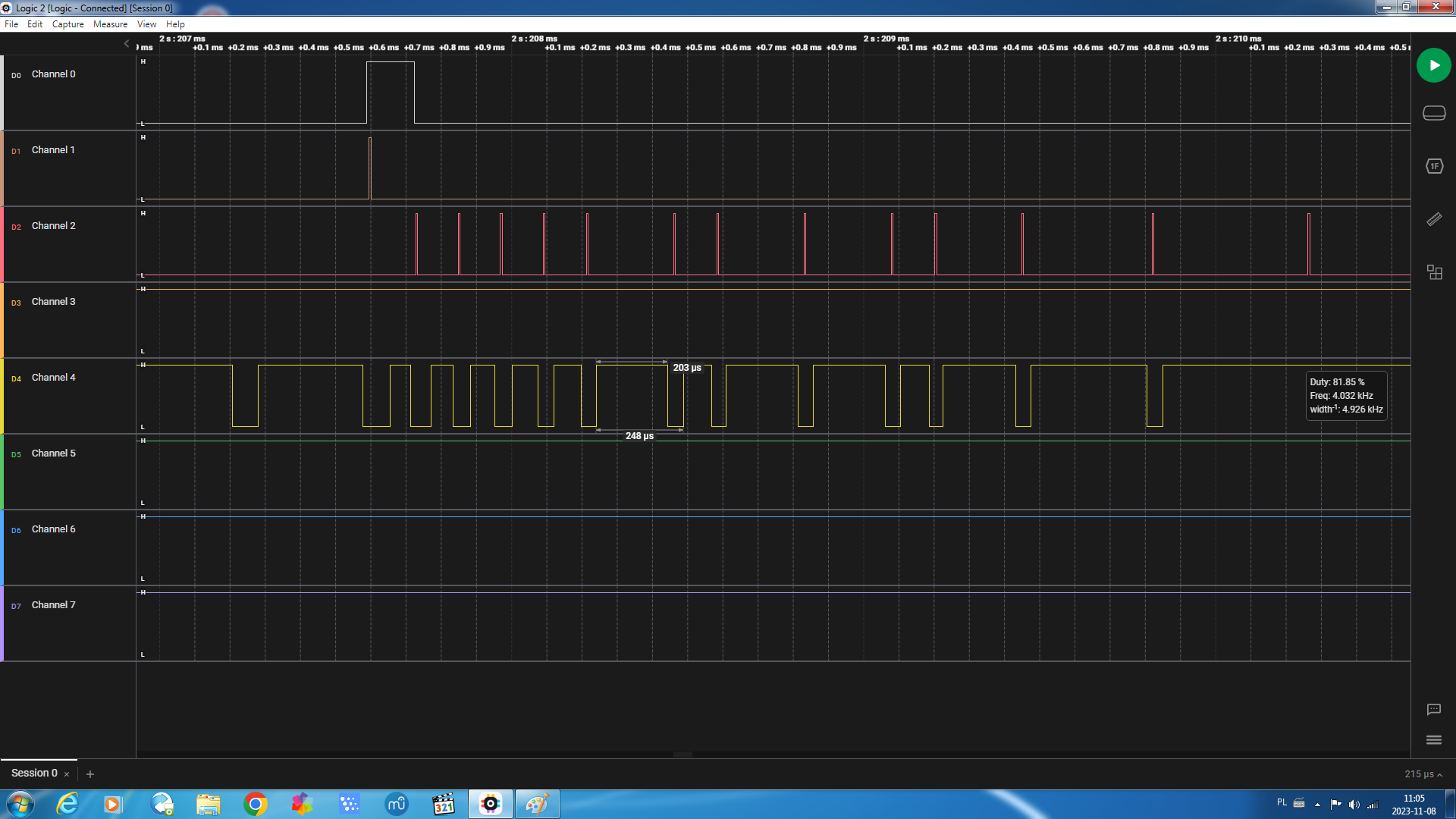

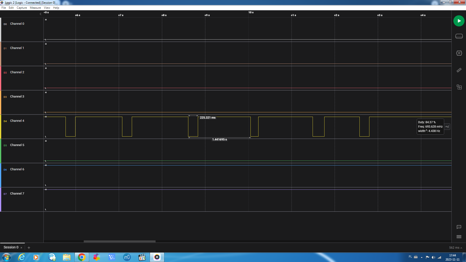

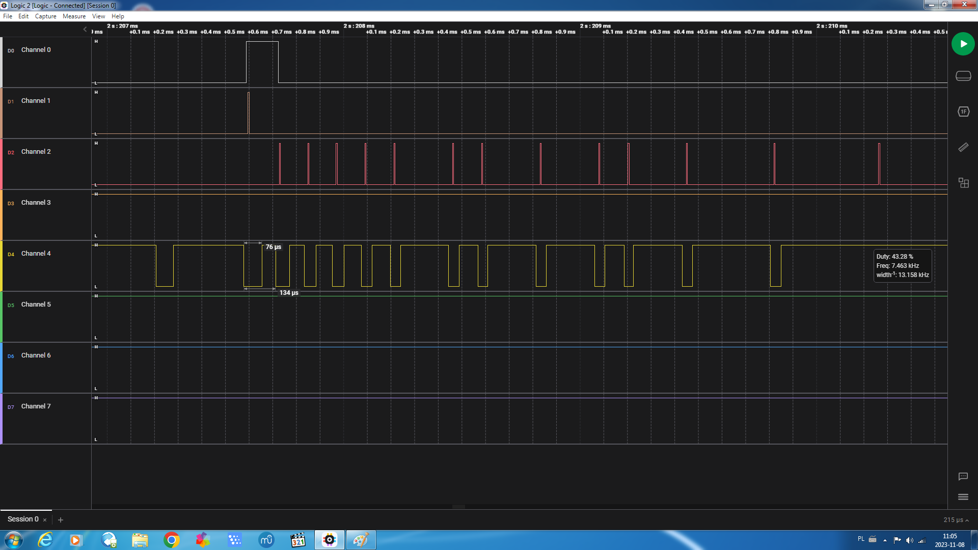

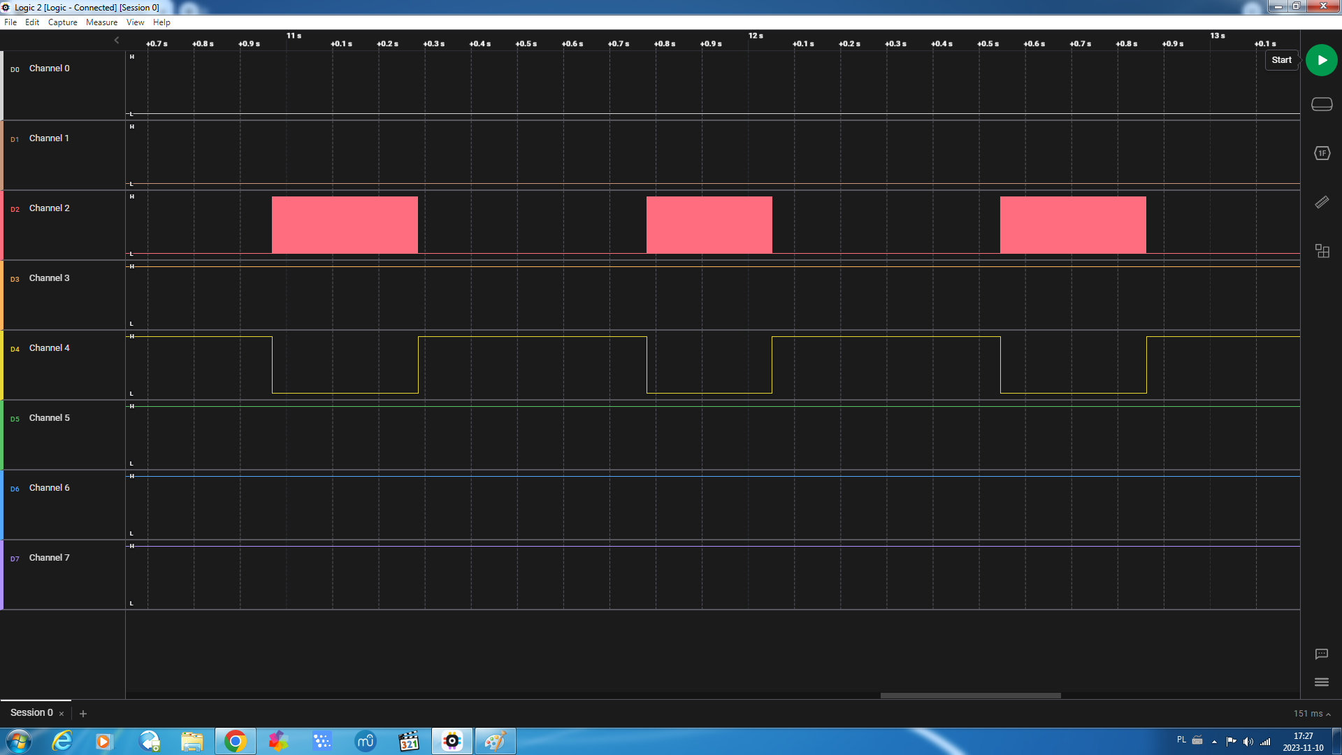

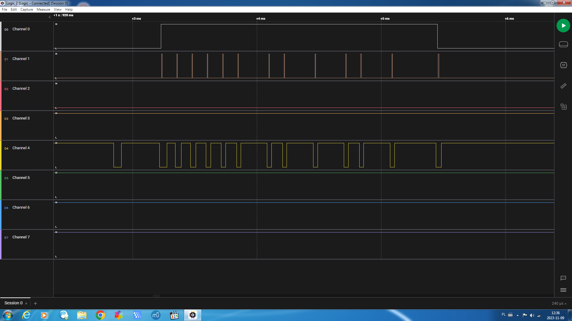

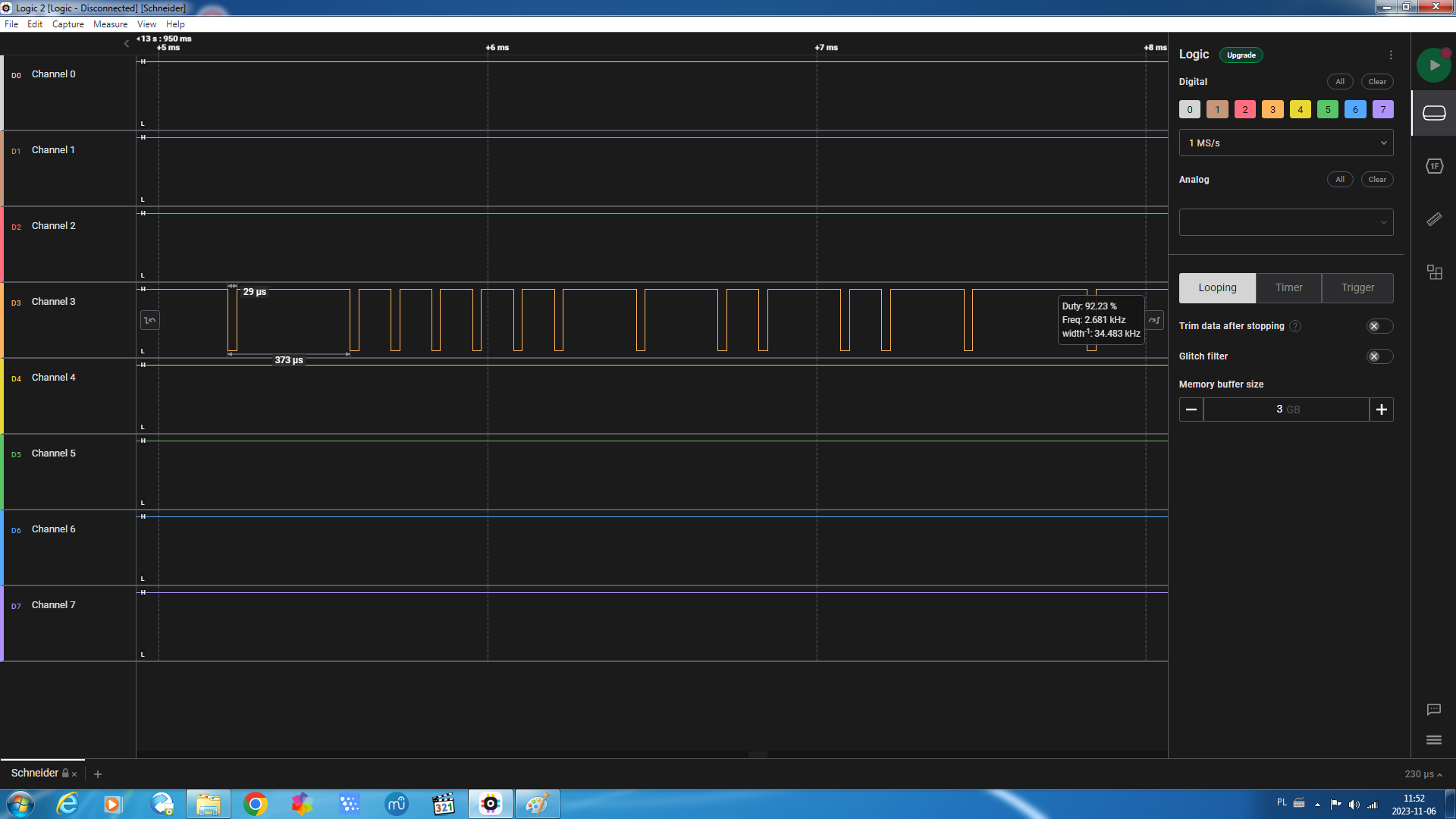

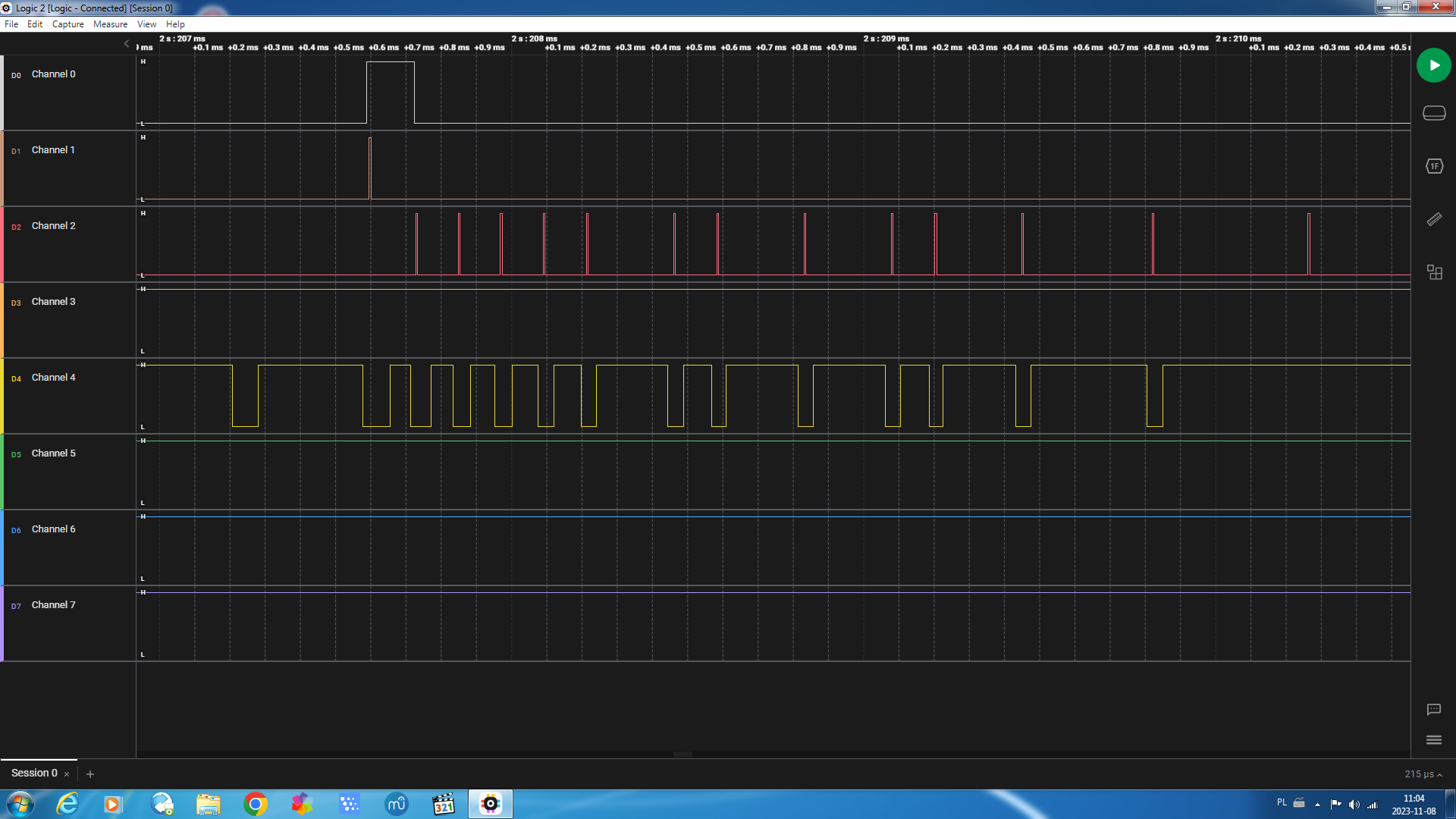

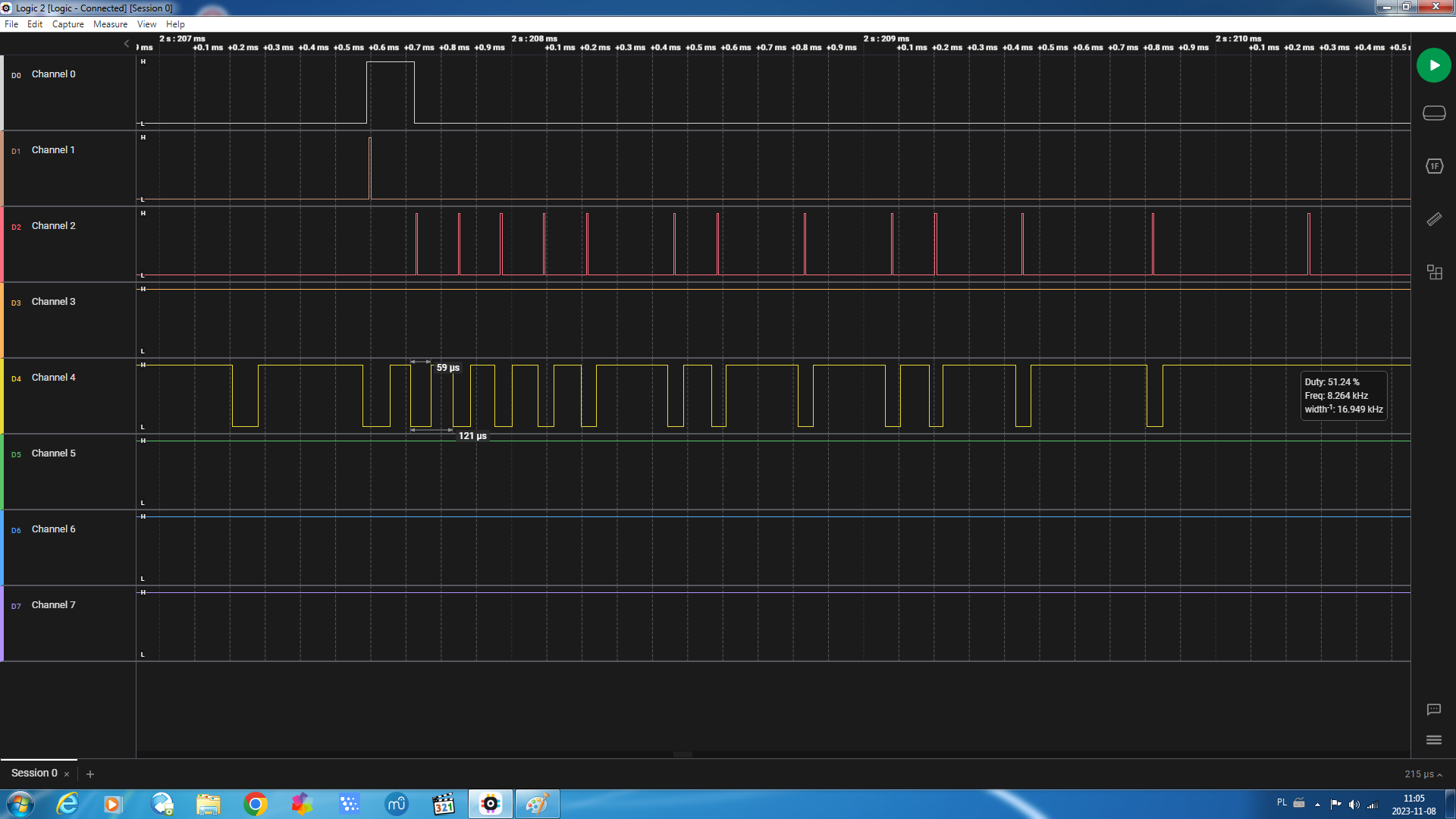

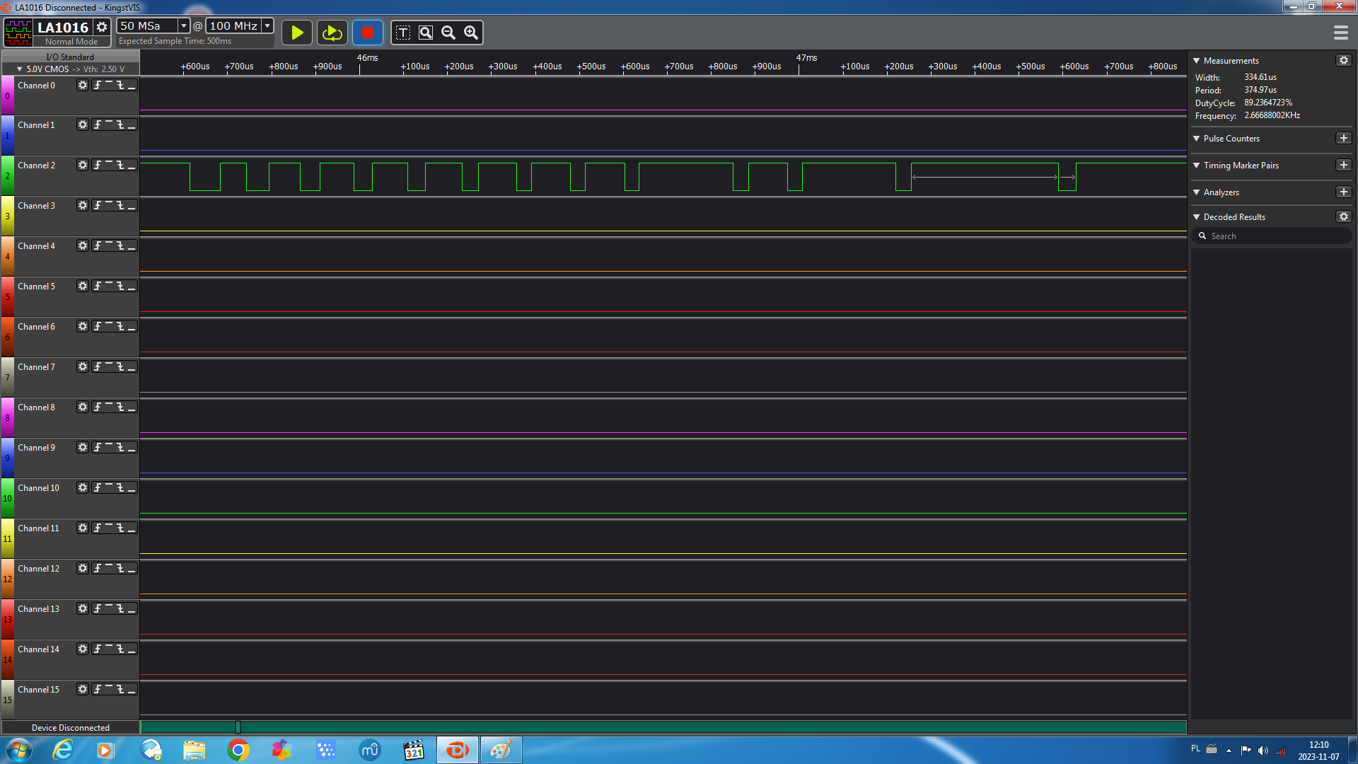

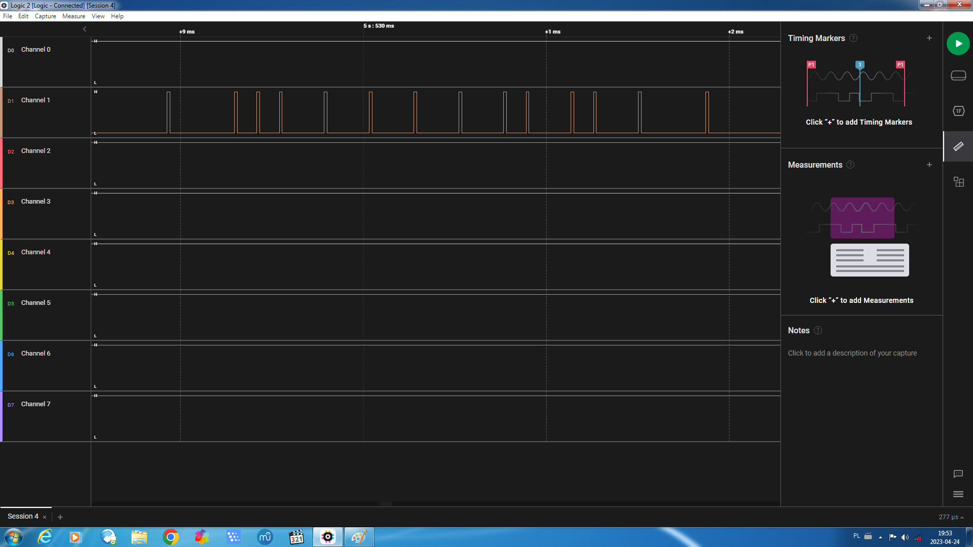

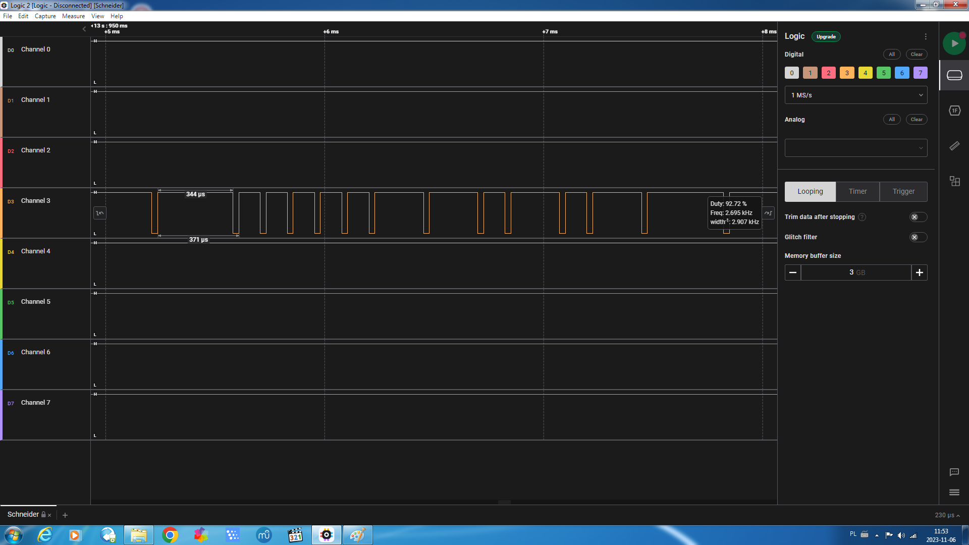

    Wykonałem też pomiary innym analizatorem stanów logicznych firmy Kingst i tu czasy ku mojemu zaskoczeniu się różnią, zerknij.
    Analiza przebiegu sygnałów logicznych na ekranie komputera Wykres sygnału z analizatora logicznego przedstawiający przebiegi na różnych kanałach. Zrzut ekranu z oprogramowania logicznego analizatora sygnałów. Diagram czasowy sygnału na kilku kanałach analizatora logicznego. Zrzut ekranu z programu analizatora logicznego pokazujący różne kanały sygnału.
    Kumpel mi kiedyś mówił o możliwości wykorzystania przerwań aby zwiększyć dokładność pomiaru, bo powiem Ci że mam wrażenie jakby ATmega się nie wyrabiała przy tej opcji pulseIn.
    Podpowiedź coś.

    Przeanalizowałem dokładniej Twoje posty. Wygląda na to, że sygnał wychodzący z odbiornika IR jest precyzyjny (wskazują na to wykresy analizatora logicznego i oscyloskopu w #1).
    Biblioteka, której użyłeś w #1 pogubiła się w odczycie kodu Twojego pilota. Dane wskazują na częściowo poprawne rozpoznanie sygnału.
    rawData[18]:
     -3276750 - czas w us przed rozpoczęciem transmisji ramki IR
     +  50,- 300 - wartości dodatnie, to czas stanu wysokiego, ujemne niskiego; tu jest OK
     +  50,- 200 +  50,- 200 +  50,-  50 +  50,- 200 - tu jest częściowo OK; -50 nie powinno się pojawić
     +  50,- 700 +  50,- 200 +  50,- 300 +  50 - tu jest częściowo OK; -700 nie powinno się pojawić
    Sum: 2600
    Możliwe jest, że Twoje Arduino wraz z sygnałem IR dostaje zakłócenia. Będziesz musiał to zweryfikować.

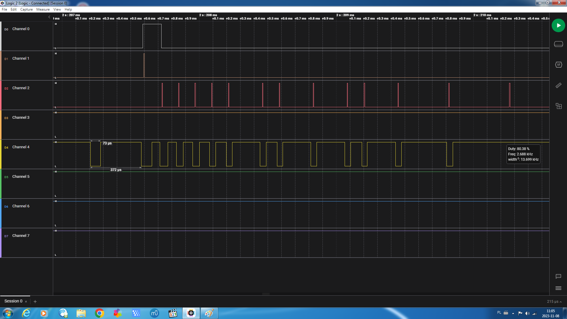

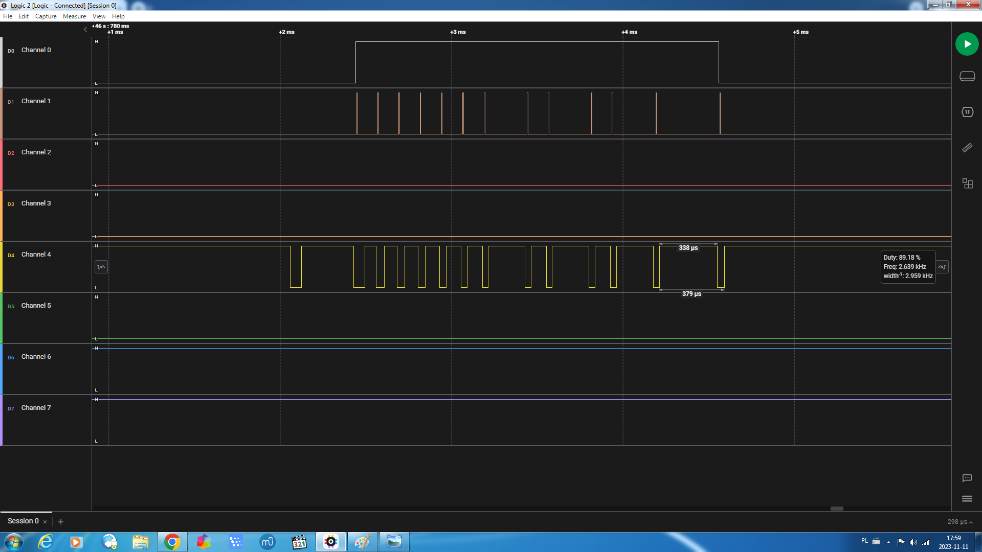

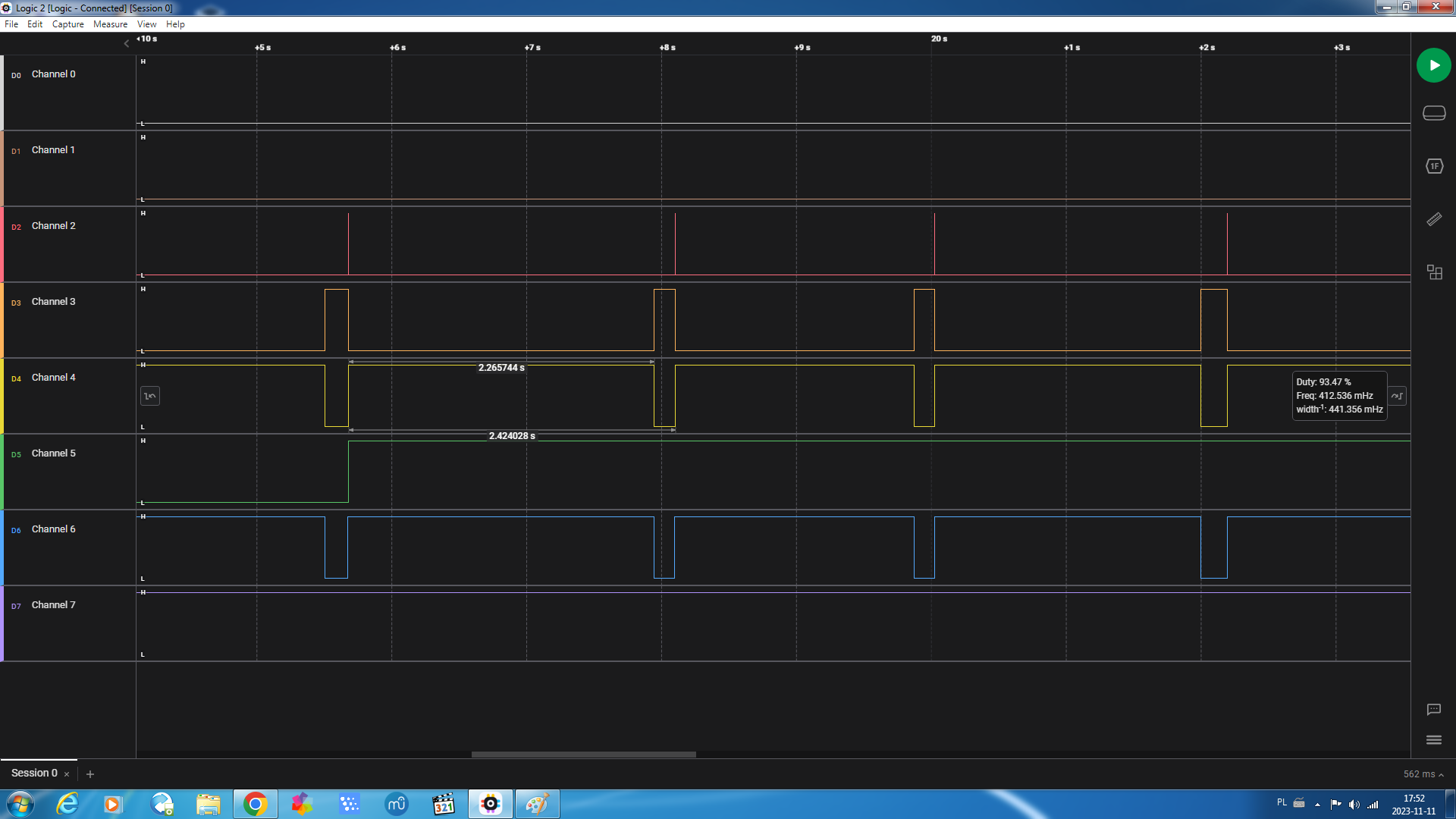

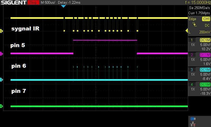

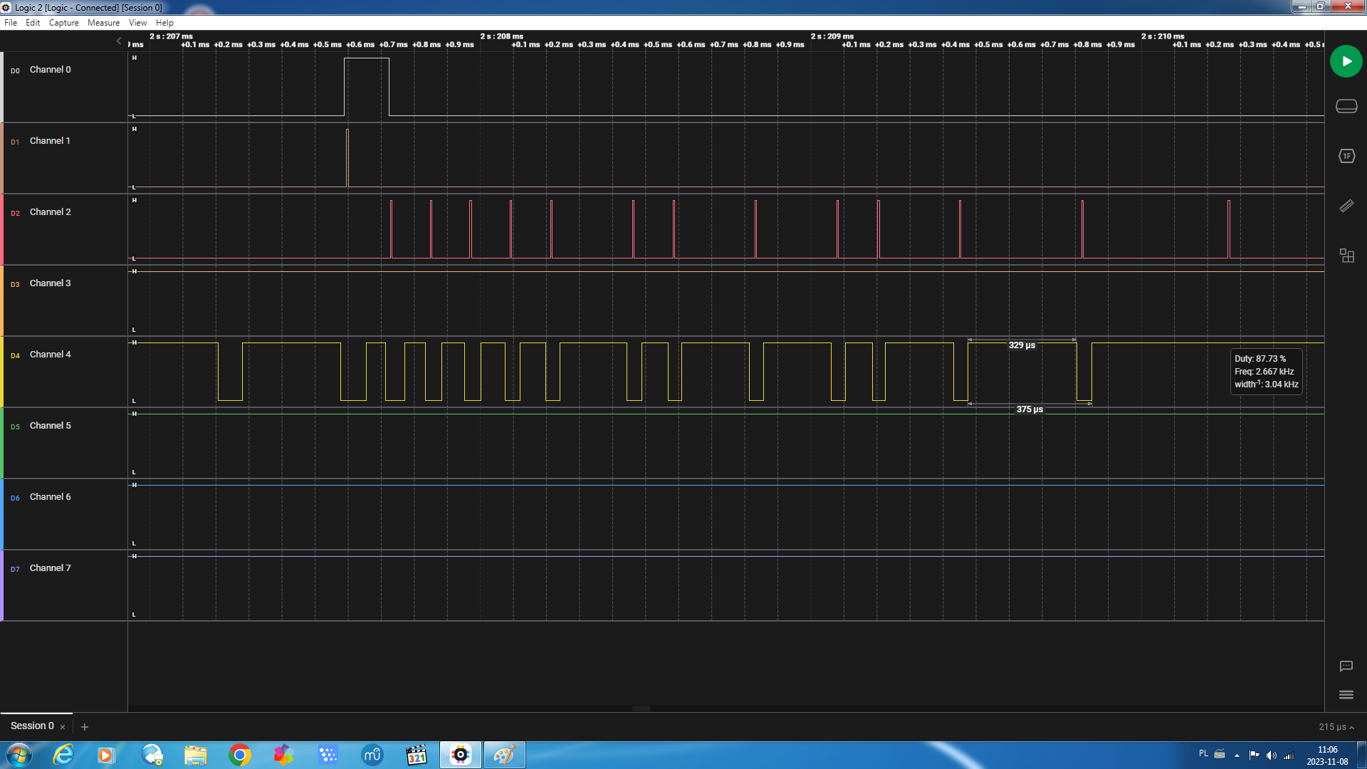

    Zrobiłem generator impulsów zgodnych z tym, co przedstawiłeś na ekranach analizatora logicznego.
    Okazało się, że:
    - uruchomienie funkcji pulseIn() powoduje zbyt duży narzut czasowy i nie działa do końca tak, jakbym potrzebował. Zmodyfikowałem ją nieco (funkcja myPulseIn()).
    - zapewne czeka Cię dalsze debugowanie, więc usunąłem Serial.print() w miejscach krytycznych czasowo i dodałem sygnały debugowe na pinach 5, 6 i 7 płytki Arduino, które możesz śledzić w analizatorze równolegle z nadawanym sygnałem IR. Znaczenie sygnałów jest następujące:
    * sygnał na pinie 5 ma stan wysoki w trakcie rozpoznawania kolejnych bitów kodu IR
    * sygnał na pinie 6 daje krótki impuls stanu wysokiego, gdy rozpozna poprawnie bit 0 lub 1, lead-in lub lead-out w kodzie IR
    * sygnał na pinie 7 daje krótki impuls stanu wysokiego, gdy rozpozna nieprawidłowość w odczycie bitów kodu IR (następuje wtedy restart maszyny stanów i oczekiwanie na początek kolejnej transmisji IR)
    Wykres oscyloskopu pokazujący sygnał IR oraz stany pinów 5, 6 i 7.
    - dodałem tablicę przechowującą odczytane przy pomocy funkcji pulseIn() czasy w mikrosekundach. Tablica wyświetlana jest po poprawnym (lub niepoprawnym) odczycie ramki IR. Tu widać niedokładność pomiaru czasu.
    Wyświetlone dane debugowania z odczytu sygnału IR na Arduino.
    Użycie pulseIn() blokuje mikrokontroler na czas odczytu kodu IR. Z tym kodem dużo więcej niż włączenie/wyłączenie przekaźnika nie zrobisz. Kod ten może być jednak potwierdzeniem, czy da się poprawnie odczytać kody IR z Twojego pilota za pomocą Arduino.

    No i w tym czasie screeny z analizatora z podpiętymi pinami 5 6 7 4 (signal) odpowiednio od góry ch0 ch1 ch2 o signal ch4
    Widok ekranu analizatora sygnałów z różnymi kanałami.
    Zrzut ekranu z analizatora logicznego pokazujący sygnały na różnych kanałach. Zrzut ekranu z analizatora logicznego z wieloma kanałami sygnału. Zrzut ekranu z analizatora logicznego z sygnałami na różnych kanałach. Zrzut ekranu z programu analizatora logicznego Saleae przedstawiający sygnały z kilku kanałów. Zrzut ekranu z oprogramowania analizatora logicznego pokazujący sygnały na kilku kanałach. Zrzut ekranu z analizatora logicznego pokazujący różne sygnały na kilku kanałach.
    Przy kilkukrotnym naciśnięciu tego samego przycisku wyniki są stabilne nie jak poprzednio.
    Kod: Text
    Zaloguj się, aby zobaczyć kod
    W załączniku pliki sal zapis z analizatora jakbyś miał program salea logic to możesz przejrzeć.
    Widzę że coś z tego będzie - dziękuję raz jeszcze.
    Pozdrawiam ....
    • Archive.zip (14.09 KB) Musisz być zalogowany, aby pobrać ten załącznik.

    Zrzut danych z analizatora pokazał ciekawe własności sygnału. Zrobiłem statystyki i dzięki analizie jesteśmy w stanie oszacować, czego można się spodziewać na wejściu Arduino:
    (podane czasy w mikrosekundach)
    Tabela z minimalnymi, maksymalnymi, średnimi i odchyleniami standardowymi czasów w mikrosekundach dla różnych sygnałów.
    Pokazuje, że czasy nie do końca są zgodne ze specyfikacją standardu ITT.
    Dopasujmy zatem analizator do rzeczywistych danych (z #11) odebranych przez program uruchomiony u Autora, bo to jest celem tego wątku.
    Tabela z czasami sygnałów IR i ich statystykami.
    Minimalne i maksymalne czasy akceptowane przez program są teraz konfigurowalne za pomocą stałych zdefiniowanych na początku programu. Można je będzie korygować w trakcie uruchamiania programu.
    Kod: C / C++

    Myślałem i myślałem czemu na początkowych screenach czas stanów niskich był 30us a przy drugim analizatorze Kingsta był 70us.
    Dziś znów podłączyłem pierwszy analizator i okazało się że czas ten również wynosi 70us - do tej pory myślałem że analizator może być taki niedokładny bo to jest najtańszy na rynku.
    Ale dziś mnie oświeciło ponieważ czas ten nie zmienił się sam, w międzyczasie pozbyłem się kondensatora 680pf który był na szynie resetu na schemacie w pierwszym poście.
    Teoretycznie teraz układ podatny jest bardziej na zakłócenia ale czas stanu niskiego wydłużył się co pozytywnie (tak myślę) wpłynie na wykrywanie impulsów. Jeśli nie będzie to przeszkadzać to tak zostawię a jeśli będzie to założy się mniejszy by aż tak nie zmniejszać czasu szpilek sygnału logicznego zero.
    Dziękuję za poświęcony czas jutro po testach się odezwę.
    Tak więc zagadka tajemniczej różnicy rozwiązana.
    Pozdrawiam...

    Witaj mam zgrane zrzutu z analizatora przycisków np Play z opcji audio i video.
    Zrzut ekranu sygnałów z analizatora logicznego. Zrzut ekranu z analizatora logicznego pokazujący przebiegi sygnałów kilku kanałów.
    Z tym że to są zrzutu bezpośrednio z linii 12V czyli przed negacja ale porównać można. To jest Play Video na pierwszym oraz Play Audio na drugim.
    Zamysł jest taki że przyciski transportu w opcji Audio działają z magnetofonem szufladą a w wersji video były pod magnetowid i właśnie tu można użyć ich do CD.
    Reszta przycisków np volume działa i w jednej i w drugiej pozycji co idealnie pasuje 😀
    Pozdrawiam...

    Witam już po testach - GRATULACJE ;)
    Jesteś Kolego genialny ;)
    Wielkie dzięki wszystko teraz śmiga jak trzeba - to jest to.
    Zrzut analizatora
    Ekran z analizatorem logicznym z ośmioma kanałami sygnałów.
    Powtarzalność jest 100% przy tych samych przyciskach ;)

    No to teraz dalej, a może właściwie od początku.
    Sprzęt audio retro to wieża z 84 roku Schneider DCS8070.
    Jest to najwyższy model z tej serii, w czasach kiedy to w Polsce królowała UNITRA lubartów Kasprzaka, tam mieli takie już cudeńka.
    Ja miałem ten model z Niemiec gdzieś na początku lat 90-tych może max '95 wtedy to był kosmos.
    Wieża audio Schneider DCS8070 z lat 80.
    Wygląd kanciasty co niektórym może się nie podobać dla mnie jest śliczny.

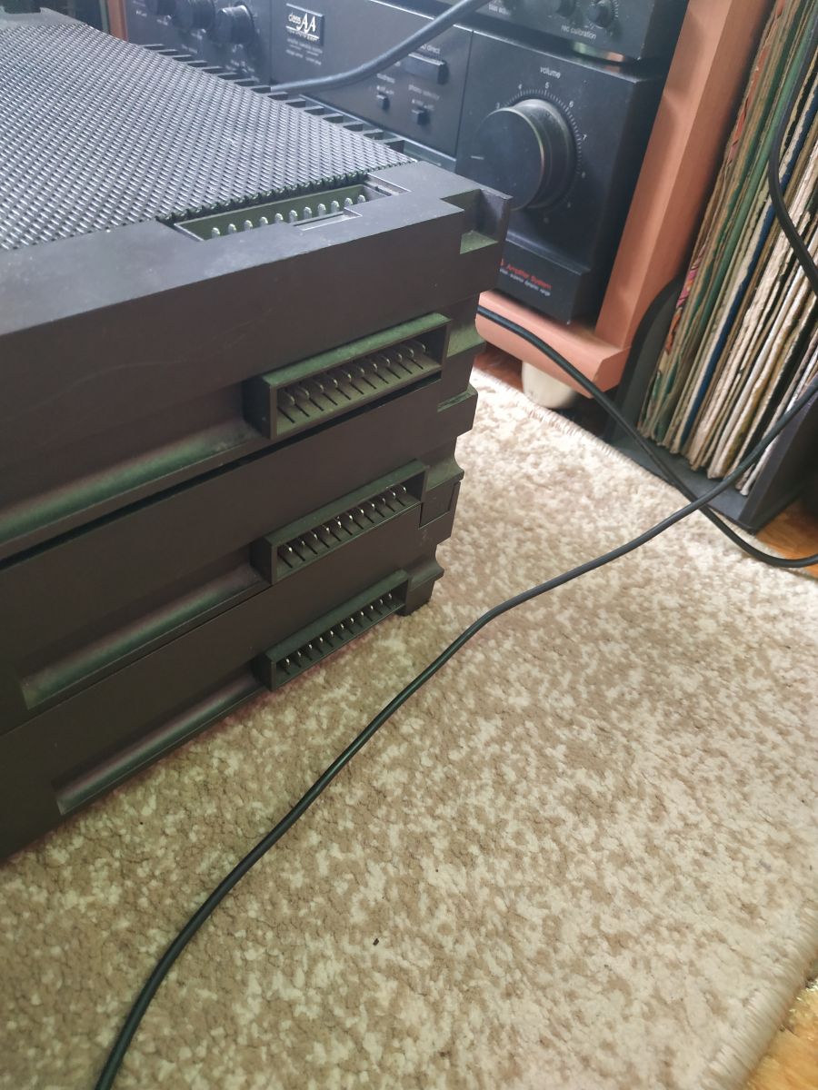

    Zestaw audio Schneider DCS8070 z lat 80-tych. Wieża audio retro Schneider DCS8070 z magnetofonem i płytką prototypową
    Wyjątkowość zestawu poleca na sposobie łączenia klocków bez kabli można montować poziomo jak i pionowo, zawsze działa a to za sprawą specjalnego złącza DCS które dostępne jest z każdej strony klocka.
    Wieża stereo Schneider DCS8070 z klockami audio Płyta główna z komponentami elektronicznymi obok części wieży audio Fragment retro sprzętu audio z widocznym złączem DCS na krawędzi.
    Podobało mi się takie rozwiązanie a i jakość dźwięku z tego sprzętu też była na wysokim poziomie jak na tamte czasy.
    No i ostatnio rok temu zatęskniłem za tym sprzętem, odkurzyłem, jeszcze grał jak włączyłem, ale wymagał gruntownej renowacji, od poprawy lutów, wymiany kondensatorów, kilka zębatek wymagało naprawy i inne elementy mechaniczne również, renowacja trwała około 1 roku zanim sprzęt zagrał jak kiedyś.
    Do tego celu musiałem dokupić dwa niesprawne zestawy na potrzeby części ale udało się.
    Jako że sporo części pozostało zrodził się pomysł budowy CD z klocka od magnetofonu.
    Zestaw ma spore trafo toroid w equalizerze więc mocy starczy dla dodatkowego klocka.
    Schemat złącza DCS z numerami pinów i opisami.
    To jest opis pinów tego złącza DCS.
    Jak widać idzie zasilanie, sygnał audio master L+R, sygnał audio slave L+R (sygnał z pętli magnetofonowej- nie istotny dla naszego przojektu), reset i na tą chwilę wszystko reszta sygnałów jest zbędna bo tyczy się tunera telewizyjnego i monitora bo to był zestaw audio-video swego czasu.

    No i pomysł jest pora na realizację. Wybebeszyłem jeden klocek szufladę bo i tak sporo x niej brałem by uruchomić moją.
    Widok wnętrza wieży stereo z odsłoniętą płytą główną na dywanie.
    Tutaj tylko dolna obudowa z oryginalną płytą od magnetofonu.
    Płyta główna z napędem DVD-RW w wieży stereo Schneider DCS8070 Wnętrze obudowy sprzętu audio z płytą obwodu drukowanego. Otwarta obudowa retro wieży audio Schneider DCS8070 z widoczną płytą główną i przewodami.

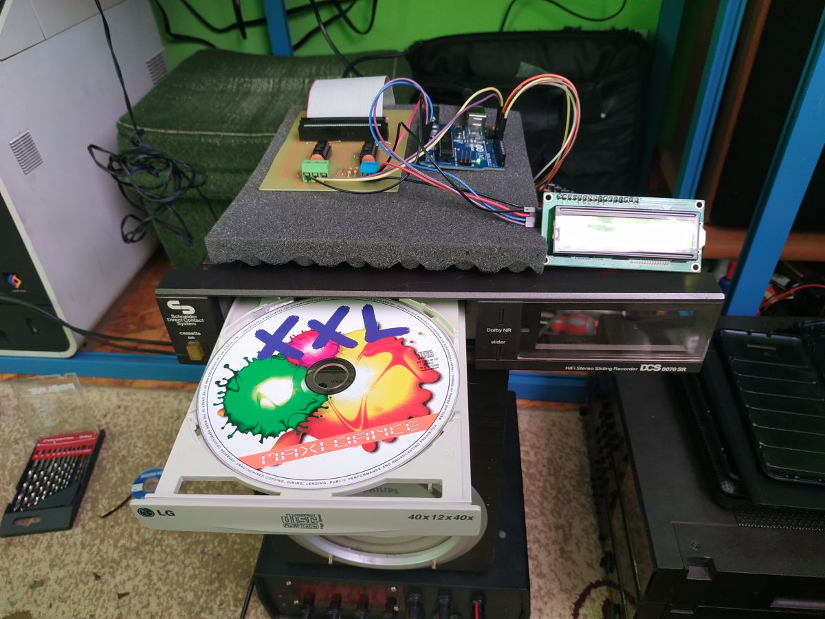

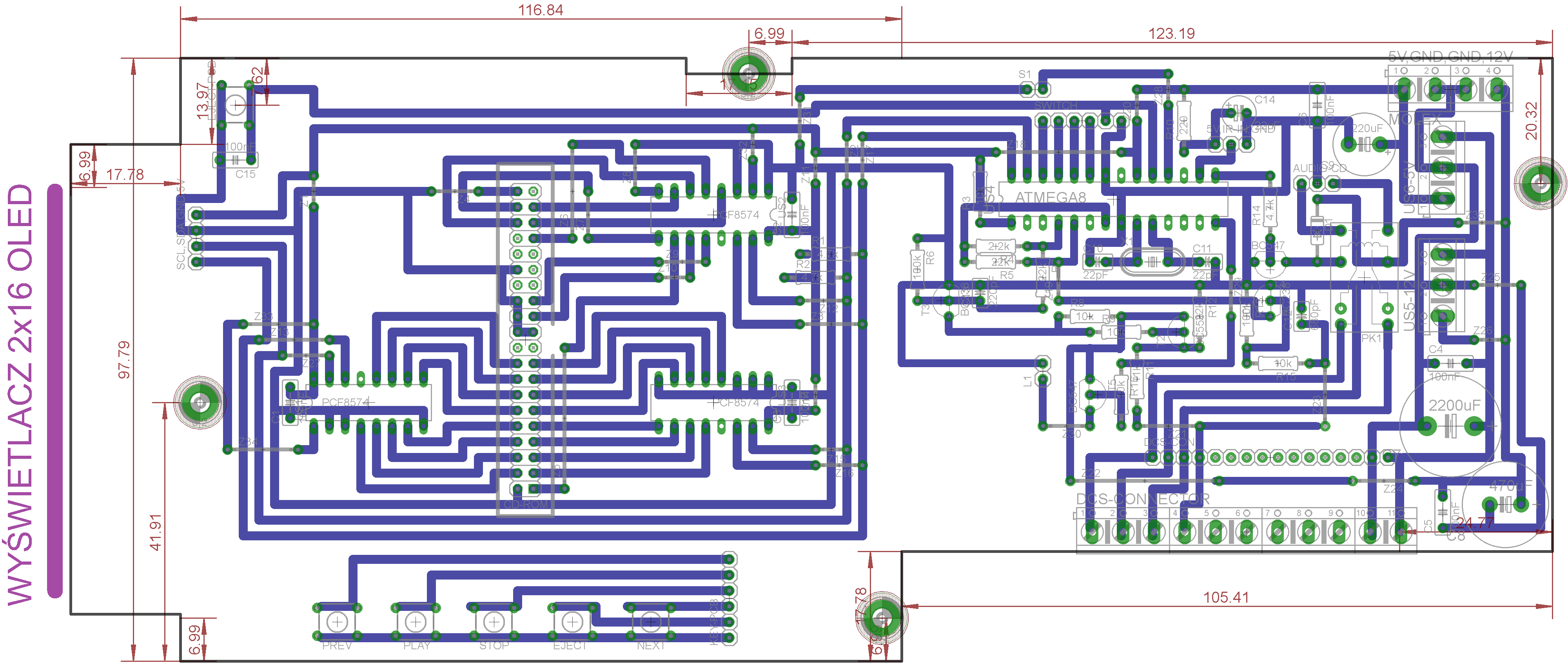

    To tego celu została zaprojektowana nowa płyta główna pod wymiar na której znalazła się ATmega oraz expandery portów PCF do obsługi ATA ATAPI bo w roli czytnika znajdzie się nagrywarka CD-RW.
    Oprócz tego układ z tranzystorami który jest na początku tematu. Oraz przekaźnik do załączania audio.
    Stary zestaw audio Schneider z dodanym napędem DVD/CD. Retro wieża audio z otwartą szufladą CD i układem elektronicznym
    To tak po krótce historia, następnie opiszę co mi jeszcze będzie potrzebne aby wszystko działało.
    CD-Rom z Arduino już uruchomiłem uzywając kodu z tej strony.
    http://singlevalve.web.fc2.com/Atapiduino/atapiduino.htm
    Teraz to wszystko zgrać razem i można będzie się zabierać za wpychanie wszystkiego do obudowy tak aby zachować jak najwięcej oryginału.
    Jeszcze raz dziękuję za pomoc...

    Jeszcze raz załączam schemat z pierwszego postu
    Schemat układu z tranzystorami BC558 i BC238B oraz złączem Reset in/out.
    Jak już pisałem wyżej linia resetu jest na logice 12V a sygnały wysyłane odbierane są w logice 5V.
    T310 ze schematu już omawiałem - służy do odczytywania sygnałów z linii resetu (m.in pilota którego już udało się odczytać). Oprócz sygnału pilota Arduino musi umieć odczytać jeszcze jeden sygnał jest to sygnał o stanie niskim i czasie trwania więcej niż np. 10ms (dobrze by było aby można było zmienić wartość w czasie testów) - czyli dużo dłuższy niż te szpilki od pilota.
    T311 i T309 - dwa tranzystory na górze służą do nadawania sygnału na linię resetu logiczne zero od strony Arduino wystawi na linię resetu 12V poprzez właśnie te dwa tranzystory.
    A potrzebne jest to do tego że jak zauważycie na zdjęciu wieży mamy żółte przyciski po lewej stronie na każdym klocku są to przyciski wyboru źródła w selektorze wejść (ten znajduje się w equalizerze na dole razem z zasilaczem dla wszystkiego). Na equalizerze mamy dwa żółte przyciski są to dodatkowe wejścia z tyłu sprzętu na gniazdach ale zasada działania obowiązuje wszystkie wejścia taka sama.
    Mianowicie mamy na gnieździe DCS tym głównym pierwszy i trzeci pin tor audio L+R który to jest wspólny dla wszystkich klocków i jest to jednocześnie wejście equalizera. Wszystkie klocki puszczają tam sygnał audio poprzez przekaźniki.
    I tymi przekaźnikami steruje też linia reset nie pozwalająca aby dwa przekaźniki na raz zostały załączone.
    Tak więc teraz do Arduino mamy podłączony przycisk S1 pod dowolny pin niech będzie 10 oraz pod pin 11 podłączony jest poprzez tranzystor przekaźnik ten co załącza audio na główną szynę audio L+R.
    Działa to tak że gdy wciśniemy obojętnie który przycisk żółty na obojętnie którym klocku - ten klocek wystawia na czas trzymania przycisku stan wysoki na linii reset czyli 12V wtedy inne klocki odbierają ten stan i wyłączają przekaźniki wszystkie - zostaje tylko ten włączony na którym klocku akurat został wciśnięty. Proste i logiczne.
    I teraz aby całość współgrała z resztą i w moim przypadku po wciśnięciu przycisku S1 (pin10 - stan niski) następuje stan wysoki na pinie 6 Arduino (patrz schemat) tak długo jak trzymany jest przycisk S1 tak długo na pinie 6 jest stan niski co powiduje wystawienie na szynę reset 12V poprzez T309 i T311. Dla reszty klocków to informacja że należy wyłączyć wszystkie przekaźniki z lini audio L+R i tak też się dzieje, gdy puścimy przycisk S1 w naszym Arduino ma wystąpić stan wysoki na pinie 11 i trwać tak długo dopóki nie zostanie wysłany długi sygnał 12V na linii resetu czyli po stronie Arduino odbierze długi sygnał o poziomie zera logicznego.
    Ogólnie sprawa jest prosta ale nie chcę sam kombinować bo boję się że czasy odbioru pilota znów mi się rozjadą, proszę zatem kolegę @gps79 o pomoc w tej sprawie.
    Będę wdzięczny za tą modyfikację ...

    Już po testach - screeny z analizatora podczas przyłączania wejść.
    Czas uzależniony jest od długości trzymania przycisku i mi udało się najkrótszy złapać 0.13s a najdłuższego nie ma tzn jak trzymasz sekundę to trwa sekundę jak dłużej to dłużej.
    Zrzut ekranu z analizatora logicznego pokazujący sygnały na różnych kanałach układu elektronicznego. Zrzut ekranu z analizatora logicznego pokazujący sygnały na różnych kanałach.
    Zaraz jeszcze zerknę czy dzieje się coś jak przy aktywnym decku się wciska guzik od niego - dam znać...
    Acha sygnał z kanału ch4 to tam gdzie nasłuchiwaliśmy pilota a ch2 to sygnał kontrolny jak poprzednio nie rozłączałem układu od tamtej pory...
    Mała korekta - przy wciskaniu kilka razy tego samego przycisku gdy aktywny jest już ten deck skutkuje sygnałami na linii reset 12V czyli zerami u mnie na ch4 - wszystkie przekaźniki w innych deckach są już wyłączone więc tu się nic nie dzieje, cały czas ma tylko trzymać przekaźnik z tego CD.
    Czyli jakby to powiedzieć gdy Arduino będzie odczytywało że na linii reset jest 12V a nie będzie to spowodowane przyciskiem S1 to ma wtedy wyłączyć przekaźnik, w przypadku gdy wywołanie stanu 12V następuje z Arduino z przycisku S1 to przekaźnik ma się załączyć lub pozostać załączony gdy to jest ponowne naciskanie S1.
    Patrz screeny z analizatora...
    Zrzut ekranu z analizatora logicznego pokazujący sygnały na kilku kanałach.
    Pozdrawiam ....

    Kod po przetestowaniu i drobnych poprawkach:
    Kod: C / C++
    Powinno działać wg tego schematu:
    Schemat czasowy przedstawiający sygnały dla Reset D6, DM1 i Reset/IR w funkcji czasu.

    I tak kanały analizatora jak poprzednio tylko dodałem nowe sygnały
    Ch0 - DEBUG; receiving IR code
    Ch1 - DEBUG; correct pulse received
    Ch2 - DEBUG; error occurred
    Ch4 - InfraRedInPin = 4;
    Dodane:
    Ch3 - ResetOutPin = 6;
    Ch5 - RelayOutPin = 11;
    Ch6 - Switch1InPin = 10;
    I tak układ zachowuje się gdy zmieniam wejścia na innych deckach
    Zrzut ekranu przedstawiający analizator logiczny z kanałami sygnałów.
    Czas uzależniony od długości trzymania przycisku
    Teraz wciskam przycisk od CD- czyli Switch S1 kilka razy
    Widok sygnałów na analizatorze logicznym z różnych kanałów.
    Układ zareagował poprawnie czyli wysłał sygnał na magistralę i sprzęt tak jak zakładałem wyłączył wszystkie przekaźniki, a załączył się ten z Arduino - prawidłowo.
    Teraz wybrałem już inny klocek czyli na innym wcisnąłem przycisk
    Diagram sygnałów logicznych z kanałami debugowania.
    Znów dobrze układ się zachował, odebrał sygnał z linii reset i wyłączył przekaźnik i przy ponownym wciśnięciu S1 od naszego CD wystawił 12V na magistralę reset oraz załączył przekaźnik.
    I jeszcze w powiększeniu sygnał odebrany z pilota
    Analiza sygnałów z kanałów w programie logicznym.
    Z pilotem też jest OK rozróżnia sygnały co najważniejsze.

    Witam ponownie. posiedziałem i narysowałem schemat podłączenia.
    Schemat obwodu elektronicznego z procesorem Atmega328, gniazdami do podłączenia CD-ROM i wyświetlacza LCD, oraz przyciskami sterującymi.
    Opis Gniazd:
    LCD-I2C - Goldpin do podłączenia wyświetlacza LCD 2x16 I2C (+5V, SCL, SDA, GND)
    ZASILANIE CD-ROM - Złącze Ark śrubowe do zasilania CD-ROMU (+5V, GND, GND, +12V)
    CD-ROM IN-AUDIO - Goldpin do podłączenia audio out z CD-ROMu (Aud-L, GND, Aud-R)
    SCHNEIDER DCS - Złącze od zestawu opisy pinów na schemacie. Reszta niepodłączona - niewykorzystywane w moim projekcie.
    Takie podłączenia mam zaprojektowane na PCB (piny Arduino)
    Klawiatura z czterema przyciskami <<, PLAY, STOP, >> - A3,A2,A1,A0
    Pin 13 - przycisk EJECT
    Pin 12 - przycisk S1 (do wyboru źródła CD Playera
    Pin 9 - Uruchamianie przekaźnika dla potrzeb Audio
    Pin 8 - Żarówka podświetlająca żółty przycisk wyboru źródła S1 (działa wtedy gdy przekaźnik PK1)
    Pin 3 - Odczyt pilota z magistrali RESET
    Pin 2 - Nadawanie na magistralę RESET sygnału resetu pozostałych przekaźników.
    Póki co CD-ROM uruchomiony na oddzielnej płytce i piny w programie który Ci wysłałem ostatnio są pod tamten układ - natomiast docelowo chciałbym aby wejścia były zgodnie z tym co napisałem wyzej.
    Acha na schemacie Arduino wewnątrz klocka są numery pinów a na zewnątrz są fizyczne piny procesora Atmega328 - tak dla ułatwienia dla mnie jak projektuje się PCB z Atmegą na pokładzie.
    A tu wzór PCB - na płytce jest zawarty bezpośrednio procesor Atmega328, rezystor podciągający R3 do resetu, oraz kwarc 16Mhz i dwa kondensatory 22pF dla poprawnej pracy procesora.
    Schemat PCB z procesorem Atmega328, wyświetlaczem OLED i złączami.
    Zobacz co da się zrobić w temacie połączenia tych softów aby można było na tej PCB uruchomić wszystko na jednym procesorze.

    Witaj właśnie sprawdziłem komendy i tak mamy po kolei :
    << (PREV)
    Received IR command:1440
    Times[26]={-71,323,-44,58,-25,70,-22,77,-18,81,-15,85,-6,224,-11,86,-11,225,-10,224,-10,86,-11,220,-8,360}
    >> (NEXT)
    Received IR command:1408
    Times[26]={-71,326,-44,60,-25,71,-22,78,-18,75,-15,86,-11,90,-10,91,-8,230,-7,229,-8,82,-10,230,-7,365}
    STOP
    Received IR command:1504
    Times[26]={-65,330,-40,62,-25,66,-20,81,-16,85,-12,88,-10,229,-11,225,-12,218,-12,224,-12,86,-12,228,-10,358}
    PAUSE
    Received IR command:1472
    Times[26]={-70,323,-40,60,-27,70,-20,78,-16,83,-14,79,-10,88,-10,226,-8,225,-10,222,-11,78,-11,225,-8,360}
    START
    Received IR command:1376
    Times[26]={-74,316,-44,58,-25,70,-22,77,-18,81,-15,85,-11,224,-12,214,-12,85,-11,225,-10,86,-10,226,-8,354}
    IDEAL (ŻÓŁTY NA PILOCIE) - ŹRÓDŁO CD
    Received IR command:96
    Times[26]={-67,321,-37,62,-25,73,-19,79,-15,83,-12,87,-10,226,-10,216,-11,86,-11,88,-8,91,-7,92,-6,360}
    Zaraz na spokojnie doczytam i odpiszę na Twoje pytania.
    Jeszcze jest
    RECORD
    Received IR command:1344
    Times[26]={-54,343,-22,74,-19,81,-14,86,-3,90,-7,92,-6,94,-4,230,-6,91,-6,230,-6,85,-6,230,-4,364}
    Zastanawiam się czy by nie zrobić czegoś pod tym przyciskiem w sensie napisów na wyświetlaczu typu Model DCS8070CD Rev.01 SN.0001 DIY Schneider Projekt CD lub coś podobnego. Tak aby trwało z 10 - 20 sekund. Potem wyświetlało by to co powinno.
    Oczywiście to jako dodatek który wyświetlałby się po wciśnięciu RECORD na pilocie lub ewentualnie jeszcze jeden przycisk do tego wykorzystać (Jest na panelu przednim też ten przycisk) przy wolnym pinie Arduino ale to jako dodatek.
    Zaraz dopiszę dalej...
    Pozdrawiam ...

    Witam już po testach, no niestety jak przewidywałeś wykłada się.
    No i po kolei na serial monitorze nic niestety się nie wyświetla (brak jakichkolwiek danych zwrotnych)
    Na LCD początek fajnie aż do momentu:
    CD PLAYER: to jest tu w kodzie.
    lcd.print(" CD PLAYER:");
    Czyli sam początek initializacji CD-ROM.
    Podpinane na początek bez klawiatury od CD.
    CD-Rom ten sam co wtedy.
    Brak reakcji na pilota i na przycisk S1
    Zaraz dorzucę screeny z analizatora.
    Pozdrawiam ...[/quote]
    Przy przełączaniu wejść na innych deckach
    Zrzut ekranu z analizatora stanów logicznych przedstawiający sygnały na różnych kanałach.
    No i przy obieraniu pilota
    Zrzut ekranu z analizatora logicznego z różnymi sygnałami na kanałach D0-D7.
    Przy próbie bez podłączonego CD-Romu wisi na Schmeider DCS8070CD nie idzie dalej.
    Coś przychodzi Ci do głowy dlaczego może tak się dziać ?
    Pozdrawiam...
