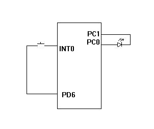

    Dopiero zaczynam programować uC AVR. Zaczynam od ATmega8L, ostatnio mam problem z przerwaniem zewnętrznym INT0, układ wchodzi w stan uśpienia ale nie można go wybudzić. W czasie normalnej pracy przerwanie działa i zmienia licznik. Ogólne prawidłowe działanie programu powinno być takie, że dioda zapala się 10 krotnie po czym uC wchodzi w stan uśpienia. Przerwaniem mamy wybudzić i przywrócić licznik. Poniżej przedstawiam mój kod, nie mogę doszukać się błędu. Prosiłbym po pomoc.

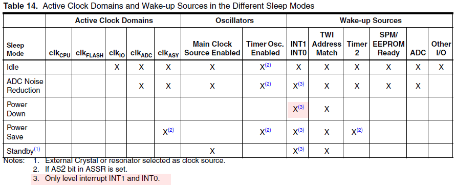

  • #2 10765402
    mirekk36
    Posty: 9195
    Pomógł: 964
    Ocena: 2289
    Musisz doczytać w nocie, że aby wybudzić procka trzeba to zrobić poziomem a nie zboczem, a ty jak ustawiasz ???
    MCUCR |= _BV(ISC01);
    widzisz o co chodzi ? (skasuj tą linijkę - to będzie wyzwalane stanem niskim i będzie OK)

    4. Sposób generowania przerwania masz ustawiony nieprawidłowo o czym pisał Mirek. Powinieneś mieć:
    [AVR] ATmega8L: wybudzanie z power-down przez INT0 nie działa, przerwanie aktywne tylko w pracy
    czyli, by wybudzić z POWER DOWN trzeba mieć ustawione wyzwalanie niskim, poziomem, a Ty masz na początku ustawiony:
    Kod: C / C++
    Zaloguj się, aby zobaczyć kod
    czyli:
    Any logical change on INT1 generates an interrupt request.

    Kod zmieniłem tak jak radziliście. MCUCR |= _BV(ISC01); usunąłem, wiec mam przerwanie stanem niskim. W funkcji spij() wpisałem ustawienia sleep_mode ale nadal to nie pomogło. Najciekawsze jest to ze w książce którą mam jest podobne zadanie i ono działa.
    Poniżej zadanie z książki.
    Przyciskiem na PD0 wprowadzam w Power-down, a INT0 budzę
    Kod: C / C++
    Tutaj jest moje zadanie z wprowadzonymi zmianami. Nadal działanie takie samo. Próbowałem też licznik przypisywać przed wywołaniem funkcji spij() żeby odciążyc INT0, też nic nie pomogło. Działanie prawidłowe z licznikiem jest tylko dopóki nie wejdzie w sleep.
    Poniżej kod:
    Kod: C / C++
    Załączam jeszcze poglądowy rysunek.

  • #11 10767096
    mirekk36
    Posty: 9195
    Pomógł: 964
    Ocena: 2289
    A ja zapytam krótko - próbowałeś końcu wybudzać procesor z podawaniem normalnie GND na pin INT0 ???? a nie z tego pinu PD6 ??? - to chyba powinien być podstawowy dla ciebie test
    Tak jak masz też oczywiście da się zrobić - ale właśnie trzeba sobie najpierw dobrze założenia rozpisać i wtedy napisać pod to program. Ty na pewno nie masz jeszcze napisanego programu, który mógłby działać z takim schematem jak pokazałeś na tym rysunku.
    Sprawdź więc wybudzanie z podawaniem GND na INT0 i zobacz/napisz czy to ci działa.
  • #14 10767279
    ulumulu
    Posty: 13
    Ocena: 2
    Sprawdziłem i nic to nie daje. Jeżeli chodzi o rysunek to właśnie zadanie z ksiażki które wcześniej podałem na takim schemacie działa. Obsługa wejść jest raczej dobrze napisana. PD2 jest wejściem z podciagnięciem do 1, a PD6 wyjściem z podciagnieciem do 0. Nie wiem czego się tu jeszcze mogę złapać, logicznie to powinno działać.
    Ogólnie zadanie brzmi tak:
    Po dziesięciokrotnym mrugnięciu diody D1 w odstępach 0,5s układ ma przejść w tryb uśpienia. Jeśli wykryte zostanie przyciśnięcie przycisku S1, liczenie mrugnięć należy zacząć od początku. Także wyjście z tryby uśpienia ma nastąpić w wyniku wykrycia wciśnięcia przycisku S1.
