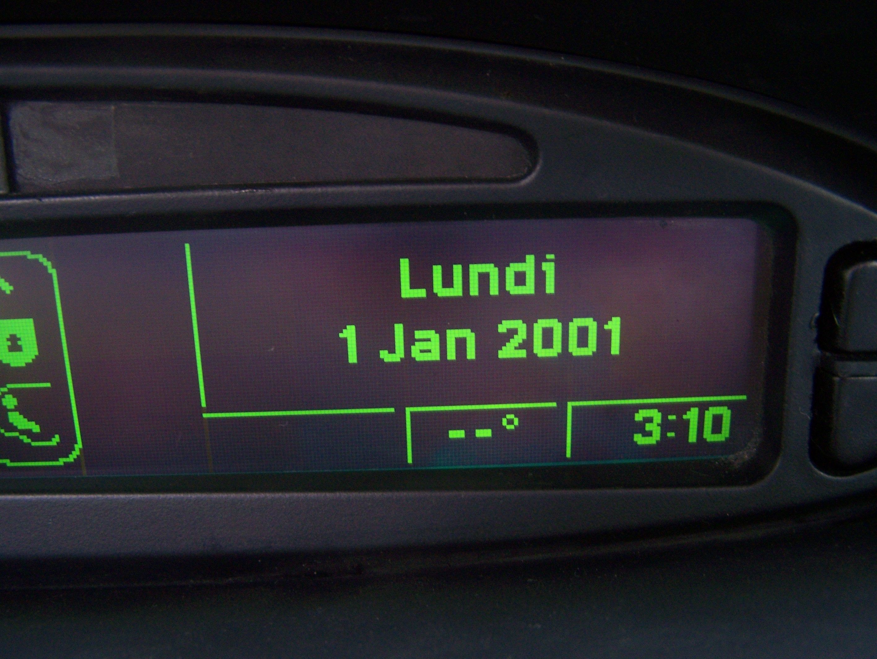

    Witam mam kłopot wyświetlaczem po prawej stronie.
    Data i czas migają i nie wiem jak przedstawić datę i czas i żeby nie migało,ponieważ nie ma tych przycisków po prawej stronie wyświetlacza(są zaślepione), a po lewej są ale to od zerowania przebiegu. Dodaje obrazek .
    Proszę o pomoc
    https://obrazki.elektroda.pl/2049751100_1333805896.jpg

    Jak są zaślepione to przez radio ustawiasz czas,date,język.

    Menu niestety w panelu radia nie ma(zn obsługuje tylko radio):/ dodam jeszcze że ten czas i data migają ciągle

    Wygląda na to, że masz Xsarę z nawigacją, potrzebny ci będzie specjalny pilot do jej obsługi.

    dostałem zwykły pilot do centralnego a do nawigacji nie znalazłem nic na allegro.4 ale nie wydaje się mi ze jest nawigacja

    Masz nawigację. Jest to nawigacja Siemens z mapami NavTech. Sterownik od nawigacji powinien być w bagażniku po lewej stronie. W sterowniku powinna znajdować się płyta z mapami. Do uruchomienia i obsługi nawigacji a jednocześnie do konfiguracji ekranu potrzebny Ci będzie specjalny pilot na podczerwień. Ponieważ system jest już niewspierany więc sam pilot w serwisie kosztuje tyle co dobra nawigacja niezależna. Pilota poszukaj na serwisach aukcyjnych. Mapy zaktualizuje Ci serwis zajmujący się nawigacjami.
    Pilot wygląda tak:

    sprawa rozwiązana dzięki wielkie
