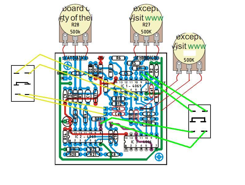

    Więc tworze efekt gitarowy MXR M82 posiłkując się: http://tonepad.com/getFile.asp?id=113 .
    Zrobiłem go ze wszystkimi dodatkami.
    Podłączyłem go tak:
    Efekt gitarowy MXR M82 - nie działa po złożeniu, napięcia na układach scalonych
    I niestety nie działa.
    Napięcia na układach scalonych:

    Przełączniki ustawione tak, że A&B i J&I są połączone.
    Używam zasilacza 12v
