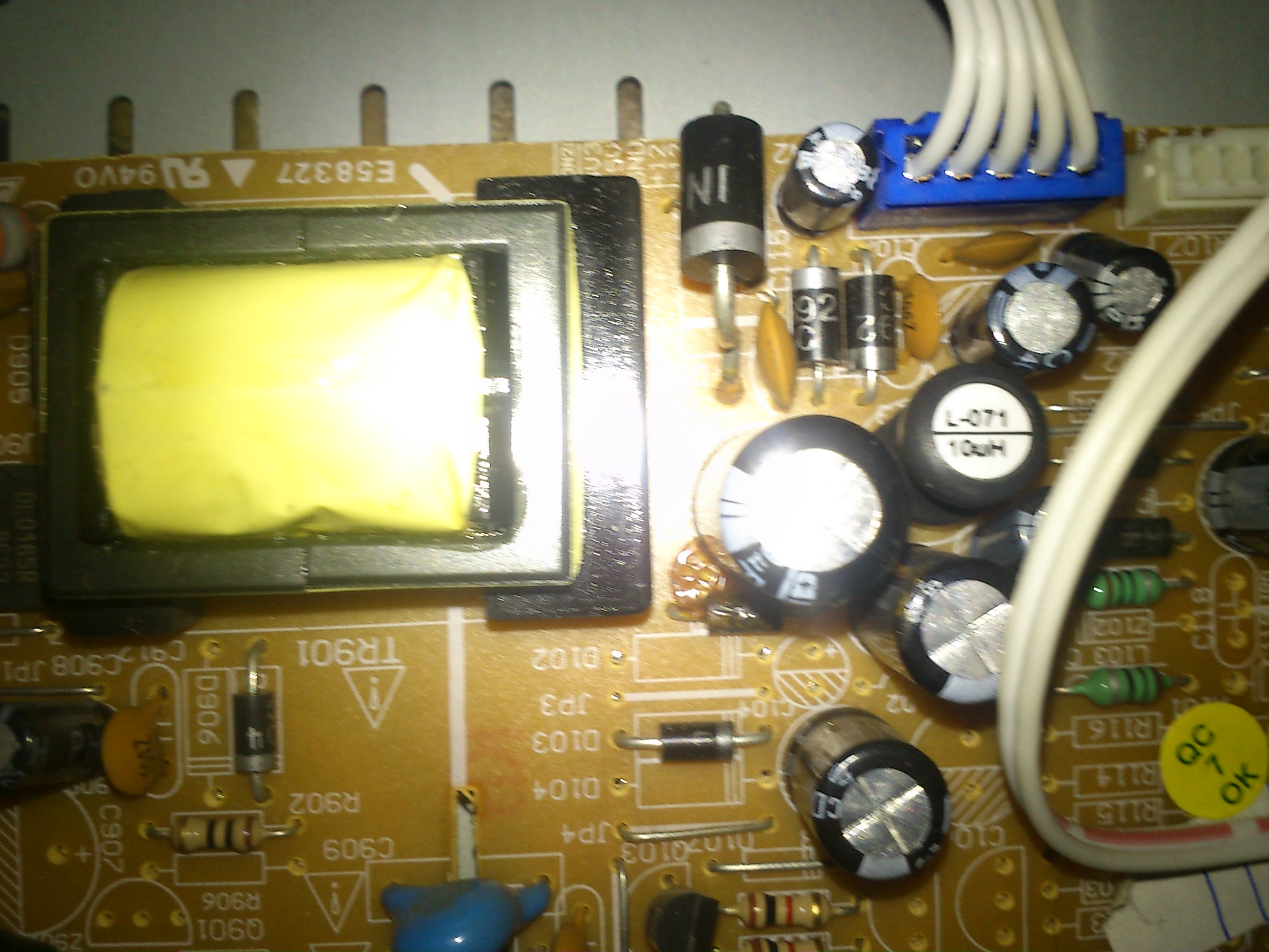

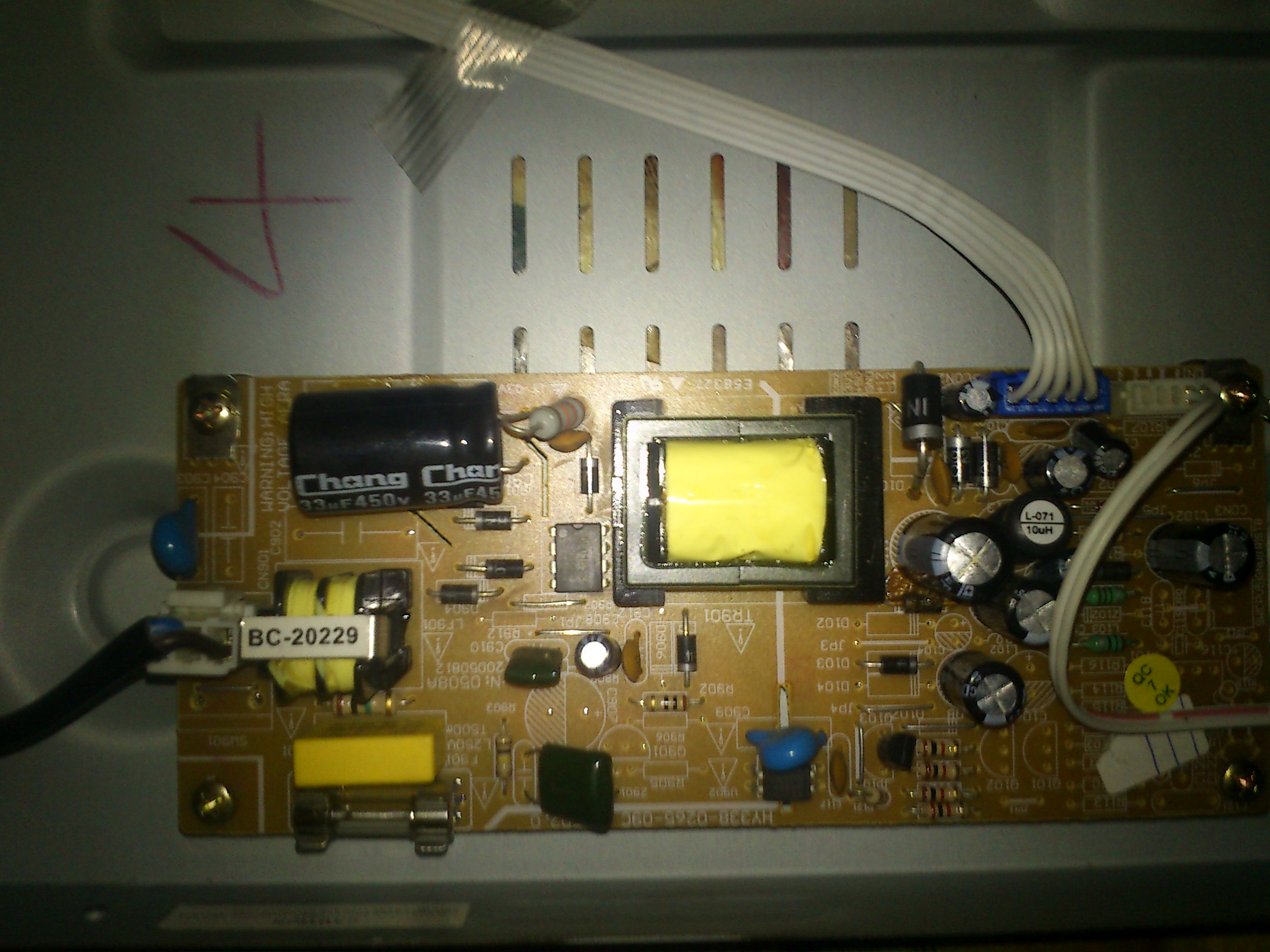

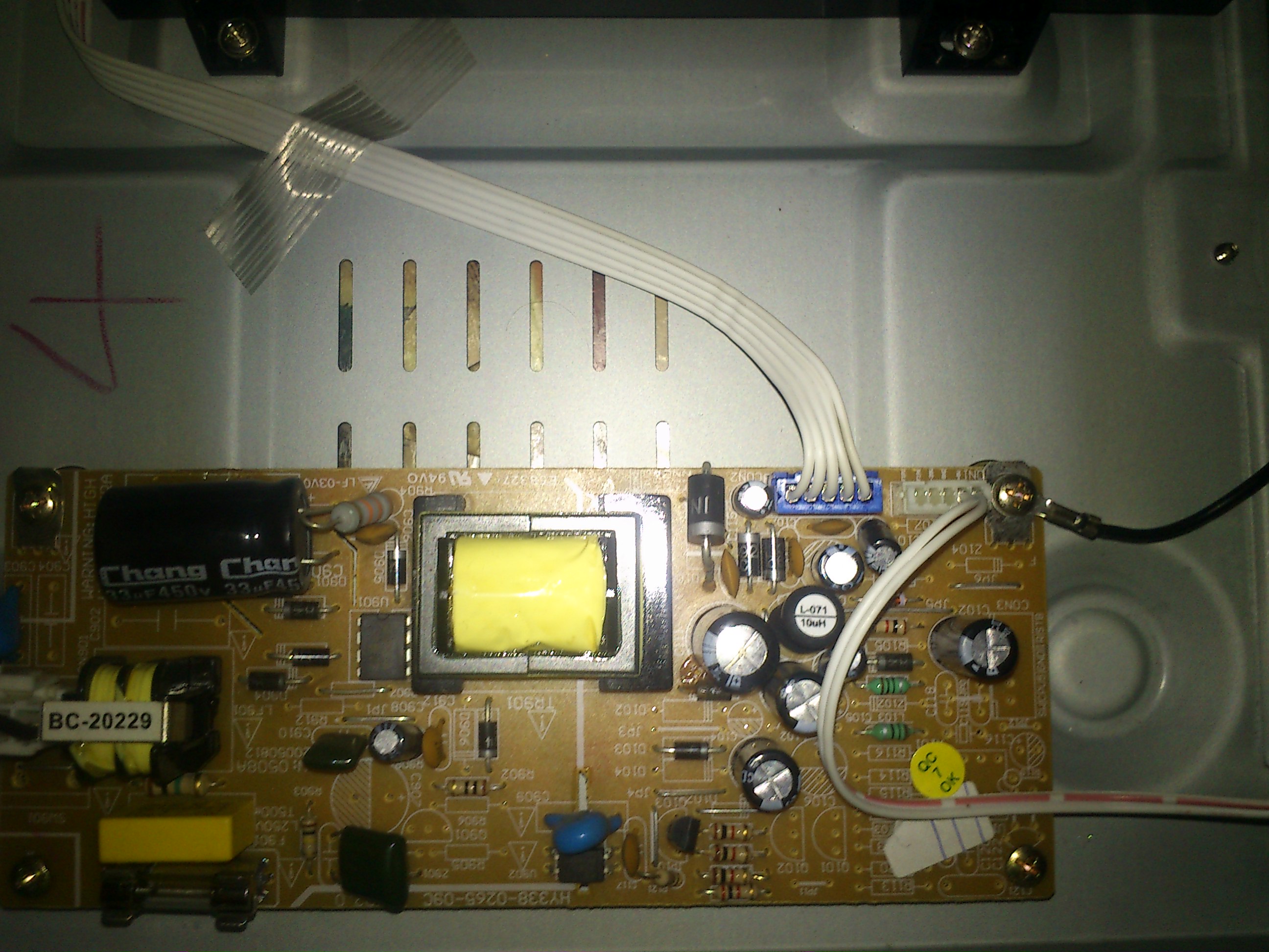

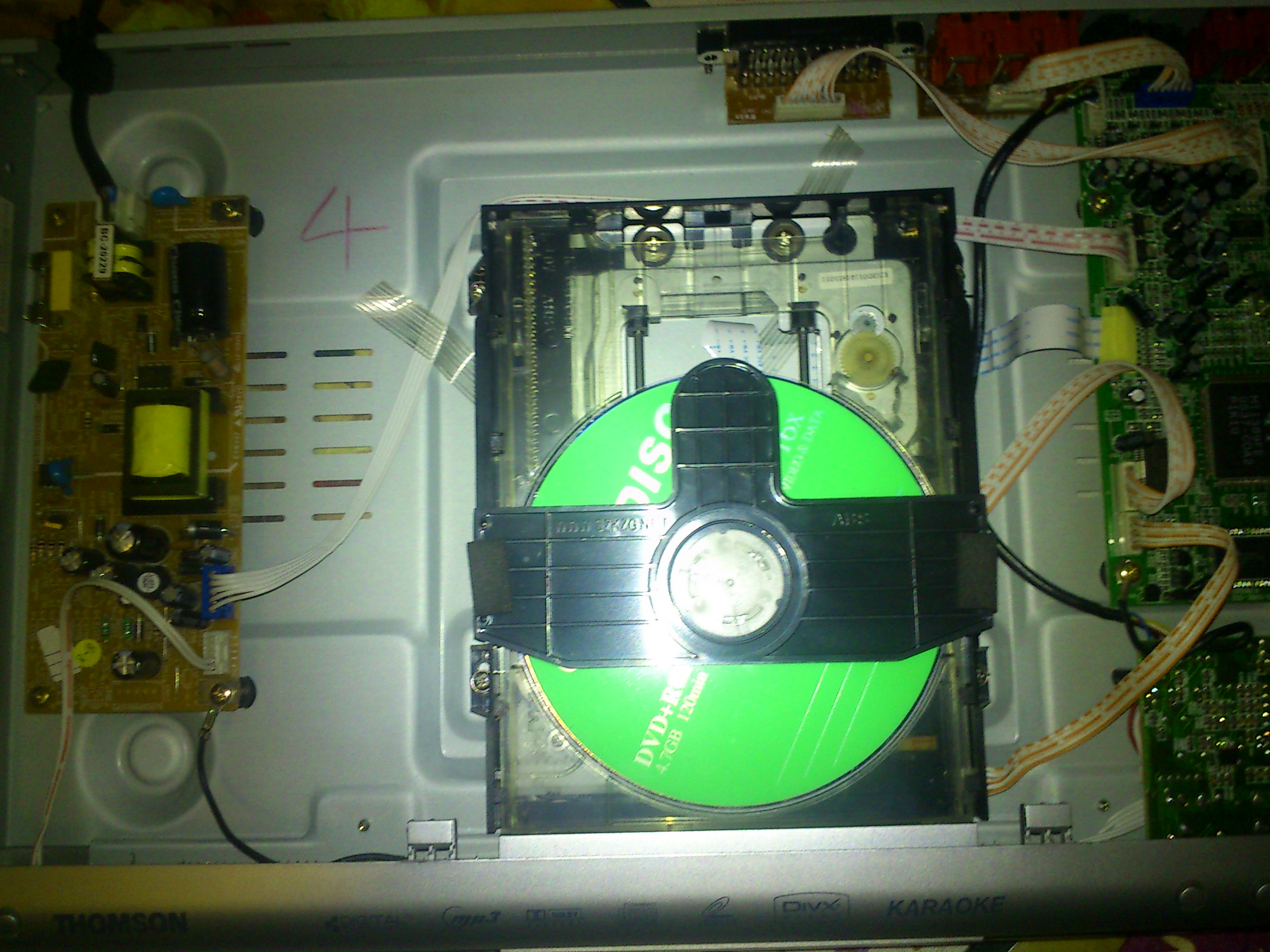

    Witam was serdecznie.
    Mam problem z odtwarzaczem DVD Thomson DTH111E.
    Od jakiegoś czasu leżał bezczynnie podłączony do prądu dioda się świeciła.
    Gdy go chciałem włączyć jakiś czas temu to pojawiał się napis na zielono LOADING i odrazu przechodził w stan czuwania,gdy przytrzymało się klawisz to czasem ruszył i chodził.Później ten laser zniknął i nie reaguje na nic.Sprawdzałem bezpiecznik i działa.
    Laser wogóle nie świecie tak jakby był bez prądu.
    Znalazłem także stary film przedtem jak jeszcze działał wyświetlacz
    Tutaj są zdjęcia:
    Dvd Thomson DTH111E - nie działa laser, przechodzi w stan czuwania Dvd Thomson DTH111E - nie działa laser, przechodzi w stan czuwania Dvd Thomson DTH111E - nie działa laser, przechodzi w stan czuwania
    Proszę o pomoc.

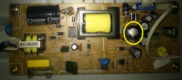

    Czy aby ten kondensator nie jest wybrzuszony? Dvd Thomson DTH111E - nie działa laser, przechodzi w stan czuwania

    Tak jest troszkę wybrzuszony obok niego jest jakaś wylana substancja

    Prawdopodobnie jest uszkodzony więc go wymień.
    Chociaż ta substancja to może być klej, ze zdjęć ciężko stwierdzić, ale wybrzuszony jest więc wymienić nie zaszkodzi.

    Wymień profilaktycznie bo nigdy się nie dowiemy czy ten zasilacz jest sprawny.
    Jak wygląda sprawa napięć w tym zasilaczu?
