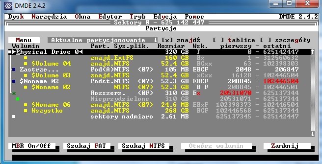

    Aby zainstalować system (win 7) , musiałem usunąć partycję C (20GB) i połączyć z D(40GB), tylko dzięki programowi MINItool partition Wizard byłem w stanie powiększyć pojemność partycji C, ponieważ jak chciałem to zrobić w instalatorze windowsa wyskakiwał mi błąd 0x8004240F. Pech chciał że wszystko elegancko udało mi się zrobić tylko, że po instalacji windowsa partycja e(250gb) zniknęła (nie widać jej spod windowsa, a w MiniTool Partition Wizard, pokazuje ze jest to nieprzydzielone miejsce). Miałem na tym dysku masę ważnych zdjęć i filmów, a moje pytanie brzmi jakim narzędziem mogę je odzyskać. (nie nadpisałem tego miejsca na dysku, nic nie ruszałem, jest to tylko nieprzydzielone miejsce).

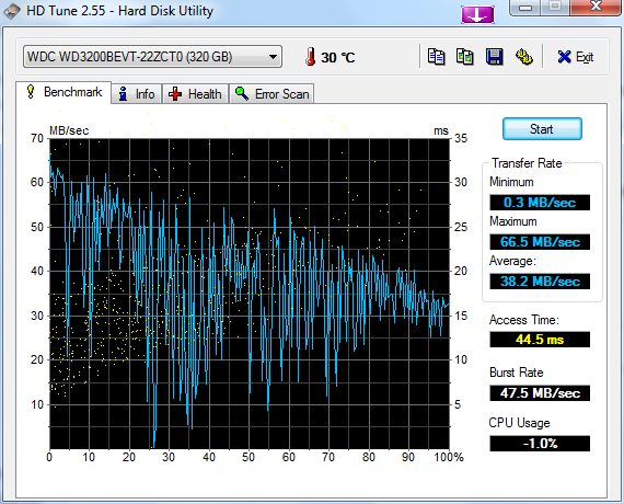

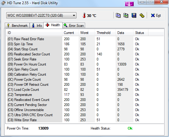

    Sprawdź w HD TUNE czy wszystkie dane typu Benchmark itp. są dobre jeżeli nie to może dlatego że dysk uległ usterce lub ma bad sektory
  • #5 10783479
    Red_Boy
    Posty: 8
    Hd Tune mie wykazuje aby były jakies problemy z dyskiem.

    Tak, DMDE i Migol21... ;-)
    Poczytaj jego posty o DMDE i podaj sektory i inne wymagane dane.
  • #7 10783733
    Red_Boy
    Posty: 8
    Jak odzyskać dane z nieprzydzielonej partycji E po instalacji Windows 7?
    Mam nadzieje, że o to Ci chodziło. Jest to partycja "Wszystko" w sektorach od 102446568-625137344.

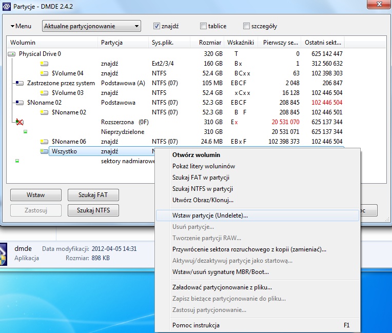

    Znalazłem taką oto opcję w programie, ale boję się jej użyć, żeby jeszcze czegoś nie zepsuć :P

    Dobra udało się. Klikamy lewym na partycje która zginęła, wybieramy opcje undelete i przywracamy jako podstawowa :P Temat do zamknięcia :)
