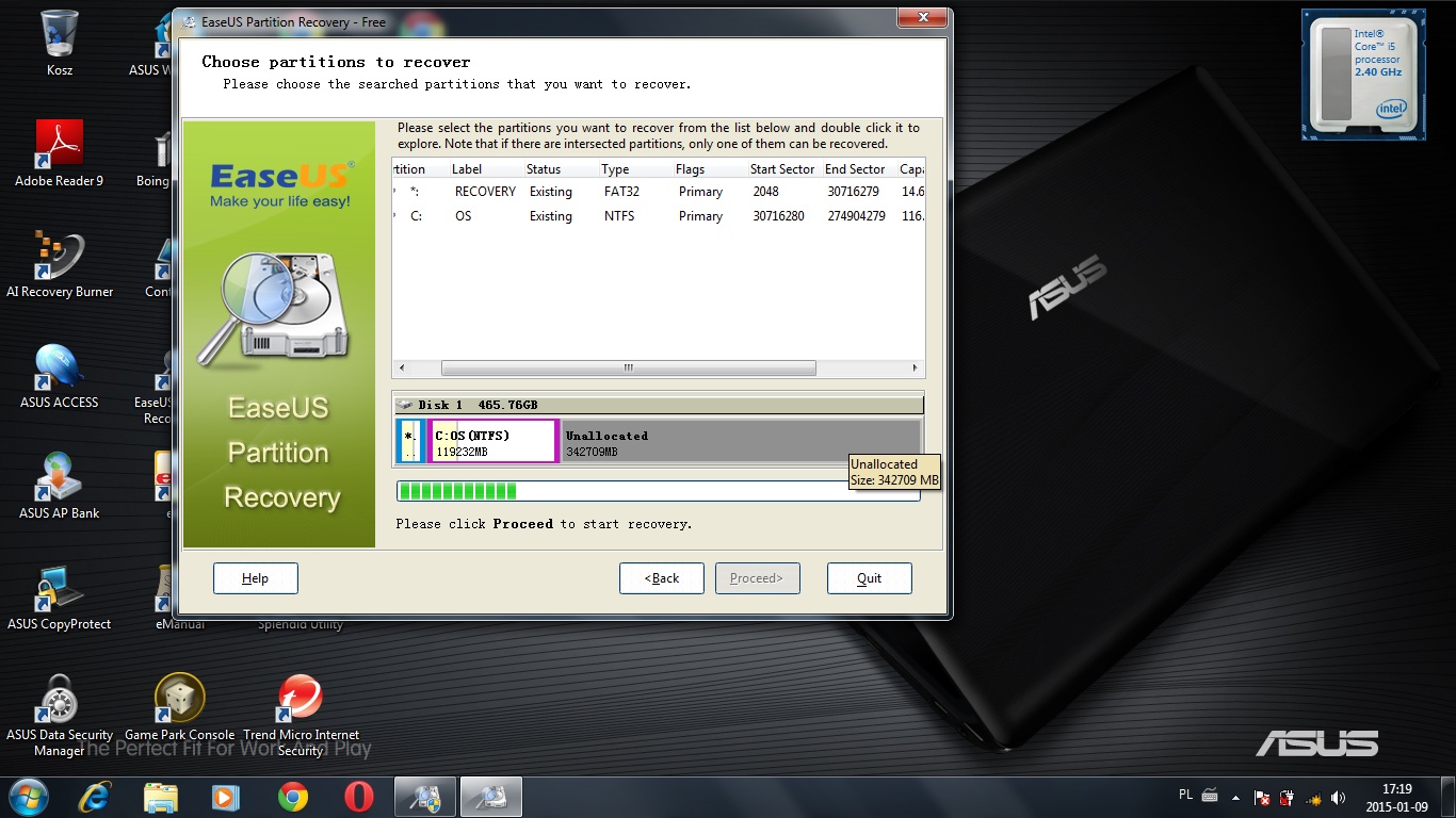

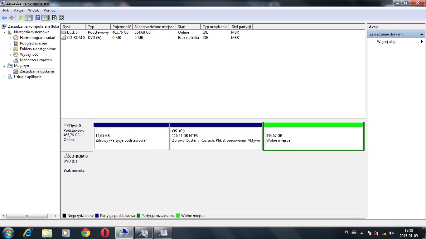

    Po reinstalacji windowsa 7 , zagineła w akcji partycja D .
    Poniżej sceeny z menadzera dysków oraz z programu EasyUS partition recovery.
    Jesli bylby ktoś na tyle miły i podając rozwiązanie poprowadził mnie za rączkę byłbym dozgonnie wdzięczny Zaginiona partycja D po reinstalacji Windows 7 - jak ją odzyskać? Zaginiona partycja D po reinstalacji Windows 7 - jak ją odzyskać?

    Podczas reinstalacji systemu zapomniał kolega z obszaru nie podzielonego na partycje utworzyć partycje. Można to zrobić reinstalując ponownie system lub użyć programy partition magic

    W tym momencie jest tylko partycja rozszerzona bez dysków logicznych utworzona. Pokaż screen z DMDE z widoku okna partycje. Rozumiem, że wcześniej była tu partycja D poza systemową?
    reinstalacja pomogła na tyle ze partycja sie pojawiła niestety dane przepadły dziekuje bardzo za pomoc

    Wstaw wymagany screen z DMDE z widoku okna partycje, zobaczymy, co się stało.
