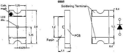

  • #14 1118167
    Neostar
    Posty: 332
    Pomógł: 13
    Ocena: 8
    mozesz sobie pomierzyć jak ci sie chce :D
    • Diody 805 z Allegro za małe do Nokii 3310 - co robić? 0805_size.jpg (14.37 KB) Musisz być zalogowany, aby pobrać ten załącznik.
    • Diody 805 z Allegro za małe do Nokii 3310 - co robić? 0603_size.jpg (14.02 KB) Musisz być zalogowany, aby pobrać ten załącznik.
