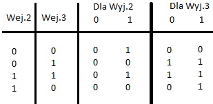

    Witam, mam zaprojektować układ iteracyjny przepuszczający na wyjście pierwszą z lewej grupę dwóch jedynek z ciągu wejściowego A, pozostałe wyjścia-zerujące. Nie wiem jak się do tego zabrać, bardziej koncepcyjnie przydałaby mi się jakaś podpowiedź. Pozdrawiam

    Witam! Dopiero zaczynam zabawę z układami iteracyjnymi, ale może coś wymyśle dobrego.
    00-po lewej 0 i u nas 0
    01-po lewej 0 a u nas 1
    10-jedynka po lewej a u nas 0
    11- po lewej i u nas 1 czyli grupa
    To jest schemat bloku i-tego.
    Jak zaprojektować układ iteracyjny do wykrywania grupy dwóch jedynek?
    Wej.1 to jest ten ciąg A.
    Wej.2 mówi nam czy z lewej strony stała jedynka.
    Wej.3/Wyj.3 odpowiada za "złapanie" tej grupy. Jeśli pojawi się grupa to przekaże o niej informacje dalej.
    Wyj.1 przepisuje jedynkę lub zera z ciągu A.
    Wyj.2 przekazuje w prawo czy jest jedynka u nas czy też nie.
    Tablica prawdy.
    Musisz połączyć to Karnaugh, chyba umiesz już?
    Zadanie ciekawe, jeśli ktoś jest bardziej obeznany, to niech sprawdzi moje wypociny :D
