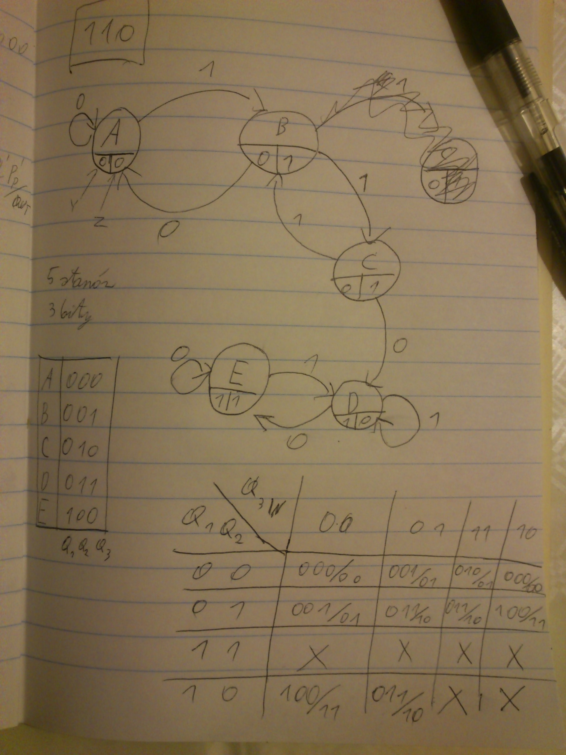

Prosiłbym kogoś o sprawdzenie mojego rozwiązania i ewentualne poprawki.
Zadanie:
zaprojektować układ iteracyjny o wejściach X, wyjściach Z i Y. Układ reaguje na wykrycie na wejściach X sekwencji 110. Do wykrycia sekwencji bity wejść z X pojawiają się na wyjściach Z, a na wyjściach Y są zera. Począwszy od pierwszego bitu następującego po podanej sekwencji na wyjścia Z są przekazywane ZANEGOWANE bity z wejść X, na wyjściach Y zaś pojawiają się jedynki.
1) Graf
2) Tabela na podstawie grafu
3) Tabela Karnaugh
Póki co zrobiłem pkt 1. i tabelę Karnaugh, czym się różni pkt 2. od 3.?
Moje rozwiązanie:
