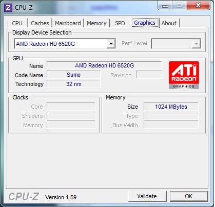

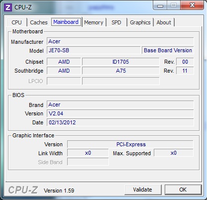

  • #4 10801344
    Noahan
    Posty: 9
    Daje screeny z CPUZ
    Acer Aspire 7560G - Jaką wersję SATA obsługuje? Wybór SSD 60 GB
    Dziwna sytuacja, chipset wspiera USB 3.0 i SATA III, ale ja w laptopie tego nie mam.
  • #5 10801401
    adamadi33
    Posty: 10516
    Pomógł: 768
    Ocena: 251
    Serwis Manual strona: 35.Schemat blokowy wynika z niego że most południowy obsługuje
    Sata generacja II.Nie wiem skąd takie informacje masz.
