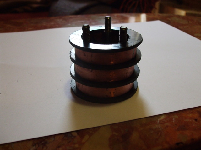

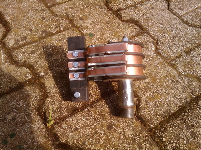

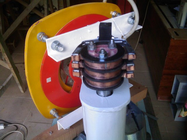

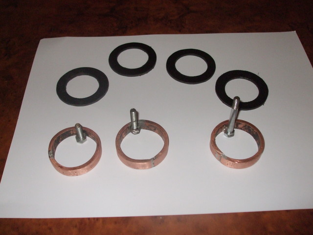

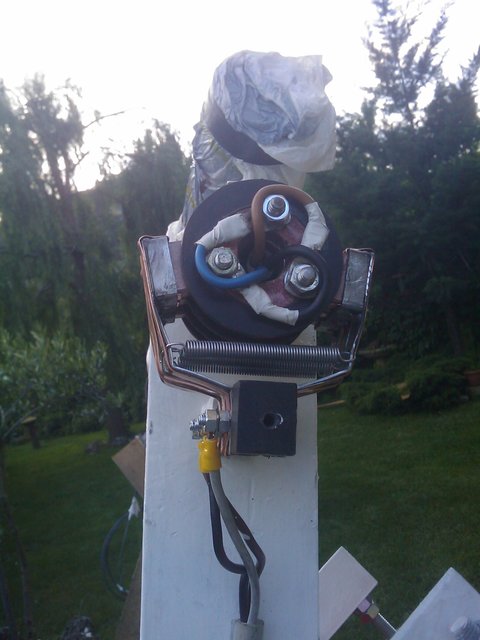

    Ja jak i wiele innych osób nie stosuje żadnych szczotek itp. a po prostu przewód, który przez przygotowany otwór schodzi w dół. Wiatr nie zmienia swojego kierunku na tyle, żeby ukręcić ten przewód -zostawia się trochę zapasu. Raz na kilka miesięcy podczas konserwacji należy odwinąć przewód i tyle.
    Ale jeśli nie jesteś przekonany do takiego czegoś to można to rozwiązać np. tak:
    Jak podłączyć elektrownie wiatrową poziomej osi obrotu Jak podłączyć elektrownie wiatrową poziomej osi obrotu Jak podłączyć elektrownie wiatrową poziomej osi obrotu Jak podłączyć elektrownie wiatrową poziomej osi obrotu Jak podłączyć elektrownie wiatrową poziomej osi obrotu Jak podłączyć elektrownie wiatrową poziomej osi obrotu
    (Zdjęcia zaczerpnięte z www.wiatraki.memu.pl)
