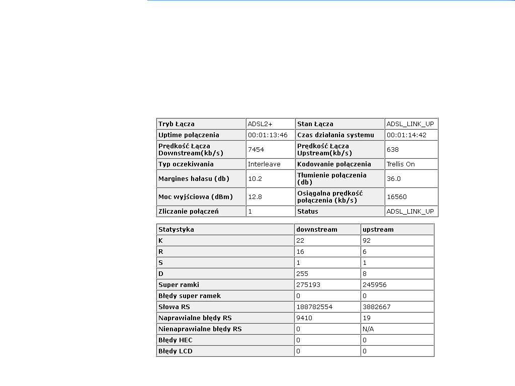

    Witam. Pare dni temu podpisalem umowe na zwiekszenie predkosci internetu, z 1mb/s na 6mb/s. Wszystko chodzi jak nalezy, lecz niestety ku mojemu zdziwieniu ping sie nie zmienil. Tak naprawde nie chodzi mi o rady "wylacz programy, sciagnij cfos speed" tylko o to, dlaczego ten ping nie spadl i od czego zalezy. Nizej wrzucam screen z parametrami lacza i z wynikiem ze speedtestu. Z gory dziekuje za pomoc.

    Wartość pingu - jest to czas po jakim serwer odpowiada na wiadomość i właściwe nie zależy od tak zwanej prędkości internetu. Napisałem tz. prędkości internetu gdyż w rzeczywistości jest to przepustowość tj. ile danych można przepuścić w jednostce czasu.

    nuszek - przepustowość a "przepościć".. dziwna niekonsekwencja w Twojej wypowiedzi...
    Ping nie spadł, gdyż masz i miałeś tryb interleaved(czyli z przeplotem, pozwalający w technologii ADSL uzyskać stabilniejsze łącze niż tryb FastPath), który ma to do siebie, że niestety ping jest wyższy.
    TP nie włącza trybu FP dla pakietów wyższych od 1Mbit.
    A nie ma jakies mozliwosci napisania do nich, zeby zmienili ten tryb? Czytalem w internecie ze tryb moze zmienic tez konsultant do ktorego dzwonimy, ktoremu zajmie to ok. 1 min.

    Nie będą chcieli tego robić z prostego powodu - nie mają z tego powodu żadnego benefitu, a prawdopodobieństwo, że spadnie CI synchronizacja, wystąpią błędy, zacznie się rozłączanie = będziesz truł jeszcze raz, będą wysyłać zespół itd rośnie lawinowo.
    W umowie nic o czasie odpowiedzi serwerów nie ma...
    Możesz spróbować, ale patrząc na Twoje parametry średnio widzę, żeby ktoś zaryzykował.

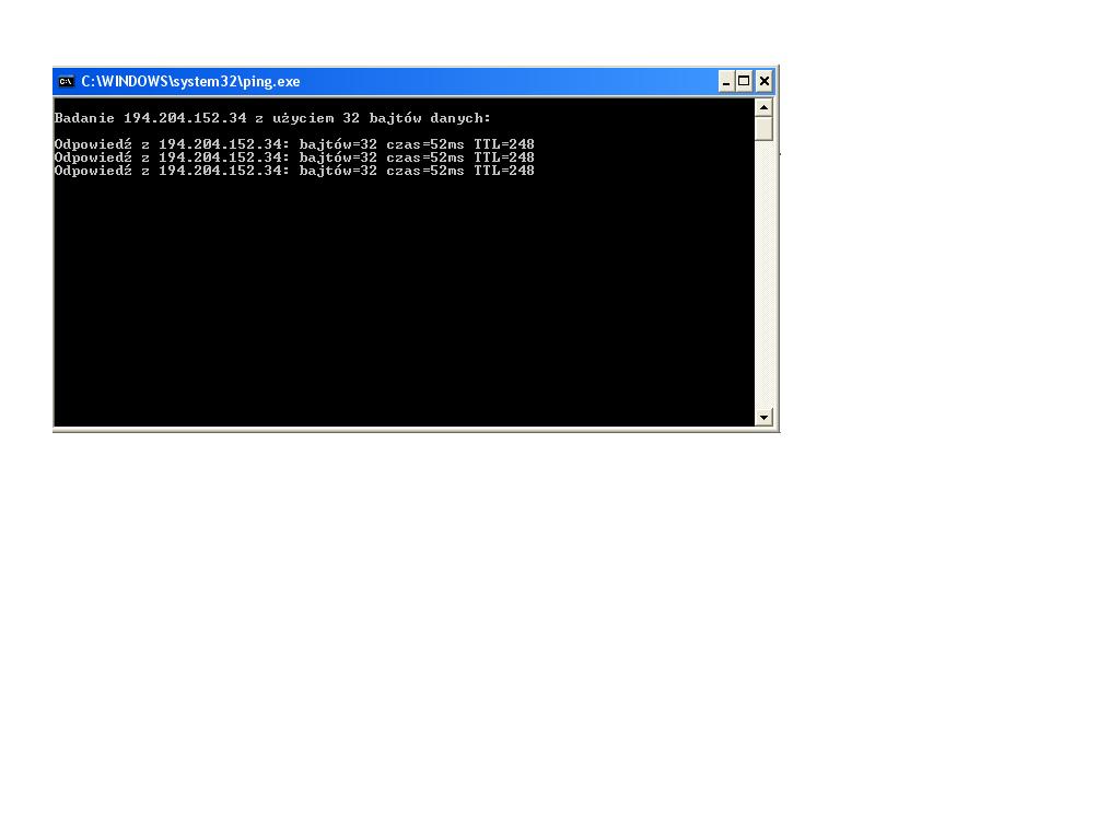

    Wyszlo mi to:
    Dlaczego ping nie spadł po zwiększeniu prędkości internetu z 1 Mb/s do 6 Mb/s?

    Ping jest przyzwoity, a ja chce zeby byl dobry ^^

    Hmmm no nie wiem czy to przyzwoity PING ja na łączu TPSA mam 18 ms do DNS 194.204.152.34
    Powiedz kolego jak wygląda twoja konfiguracja sieci
    router/modem i tym podobne rzeczy, coś pokombinujemy. (Sorki nie doczytałem ty masz nowego Liveboxa)
    Po pierwsze zadzwoń do nich (TPSA) i poproś o restart portu i zgłoś to do TPSA możliwe że coś jest u nich spaprane a o tym nie wiedzą.

    Mam routera Combo ZTE, parametry sieci podalem wyzej.
