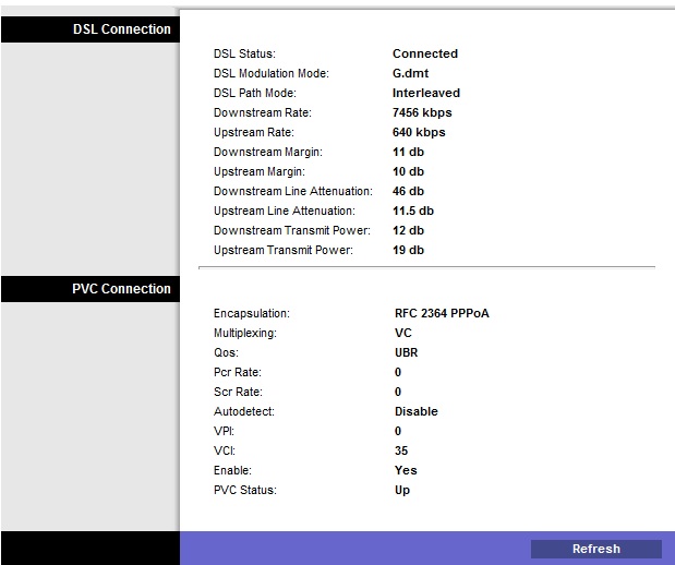

    Witam, ostatnimi czasy borykam się z problemem wysokiego pingu w grach, testach.
    Wysoki ping utrzymuje się praktycznie na stałym poziomie w grach, rzędu 120. Nie spada poniżej 100.
    W testach na speedtest nawet do najbliższej miejscowości (Szczecin) mam powyżej 90. Jest to męczące, nie wiem czym może to być spowodowane. Nigdy nie miałem idealnego pingu, zawsze w granicach 60 -90, lecz teraz jest okropnie.
    W teście CMD -ping, niedość że pingi są wysokie to zdarza się, że wzrasta co pewien czas, lub pakiet jest utracony, pomimo że mam tryb interleaved.
    Neostrada TP 6Mb - Wysokie pingi, skoki pingu, lagi
    Nie dzwoniłem jeszcze do TP, zrobilem formata.
    Screen linii.
    Miał ktoś z was podobne problemy? Jak można to rozwiązać?

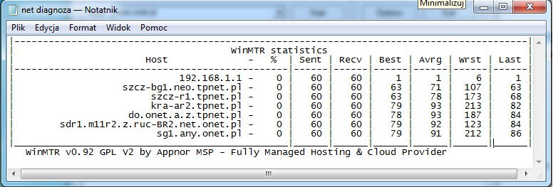

    Ściąg winmtr.exe, uruchom do hosta www.onet.pl, przez 1 minutę, pokaż wynik.

    Winmtr ping do onet.pl są OK, puść do tego hosta co pingowałeś, przez 10 minut.
